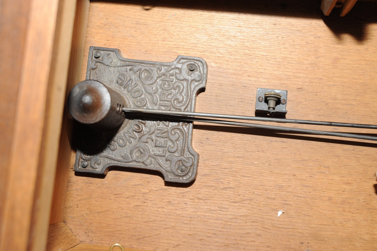

Господа, добрый вечер. Предлагаю порассуждать на тему номеров механизмов. Также прошу пояснить один непонятный мне момент.
1. Если верить таблице, то мех. 1915 года, но я очень сомневаюсь, что с началом войны осуществлялись какие-либо поставки в Россию. Смею предположить, что мех довоенный.
2. Скажите пожалуйста, молоточков два, струны у гонга - две. А зачем еще два места под струны? Или я чего-то не понимаю?
Если можно оцените сколько могут стоить часики?

Дело в том, что с началом войны, как я прочитал в некоторых источниках, многие фабриканты и владельцы ТД с иностранными фамилиями вообще вынуждены были закрыть свои предприятия. Как пример - Николай Линденъ, Александр КачЪ и т.д. Вот у меня и возникает некоторое сомнение. Насколько я смог определиться, корпус - каталожный №408, все комплектующие заводские, механизм 3/4, 42 тип. Все же есть у меня сомнение, что часы во время войны поступили в Россию, да еще были проданы через Т.Д Г. Мозер и К.
Все же волнует вопрос по количеству струн в гонге: мест под струны - 4, молоточков 2. Чего я не знаю-не понимаю?
Если посмотреть внимательно есть ли в станине гонга след от стоявших струн?
Возможно их было две изначально. Учитывая что сборка часов производилась в России, могли использовать станину которая была в наличии, а не ту, которая требовалась по количеству струн.
