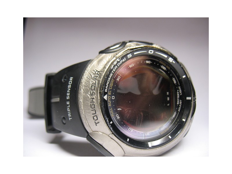

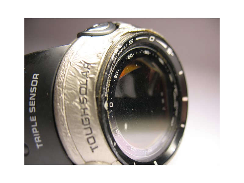

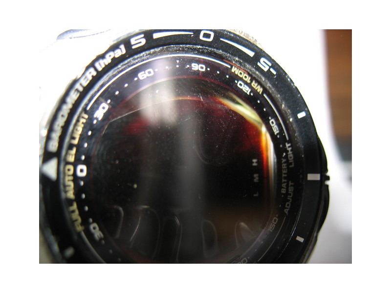

TOUGH SOLAR. Что бывает если лампа горячая.
Нежно любящим часы - смотреть не советую - выглядит неприятно.

Печальное зрелище...........
Как это случилось?

"Долетайте до самого солнца - и домой!"
Немного не рассчитали расстояние до источника света

Судя по накалу, это был какой-то прожектор...
В общем, мои соболезнования.... Или это были очередные тестовые испытания на выносливость?

как то раз, давно уже, положил свой протрек под лампу. прошло некоторое время, смотрю, а экран весь почернел, полностью. думал все, сломались, но они отлежались и снова стали показывать время, больше с лампой не экспериментирую

Под металлогалогенкой лежали впритык?

Именно так.
Casio пишет, что "можно класть на солнце" и что "экран почернеет" и что это "не страшно", и что допустим нагрев до 60С....
Ну, где 60 там и 90, чего им станет. Действительно. Экран при умеренном нагреве на солнце или под лампочкой страшно чернеет, но при остывании реанимируется и функционирование полностью восстанавливается. Многие наверное это видели.
Но это была галогеновая лампа. Крупно так, надо написать на лбу:
Нагрев выше градусов 100 - смерть экрану!
Сначала необратимо пропадает контраст, а при более сильном нагреве, этак градусов от 150 - чернеет и коробится пленка.
Но, замечу: часы идут, будильник пищит. Касио, как всегда, подтверждает свою надёжность.
