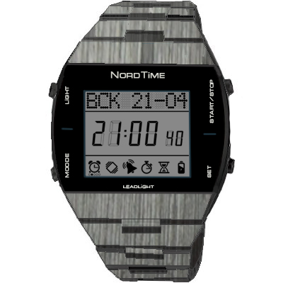

Уважаемые господа!
Вот такие часы появятся осенью в продаже. Сейчас готовится их выпуск. Корпус и браслет - сталь. Стекло - сапфир. Функции - 5 будильников, ежечасный сигнал, секундомер, таймер, вибробудильник, сигнал о смене батарейки. Дополнительно будет шагомер и простой счетчик калорий. Подсветка взмахом руки или нажатием на кнопку - светодиодная. Стоимость в районе 3500-4000 рублей. Важно ваше мнение. На рисунке - прототип, близкий к оригиналу.

Интересно, если они будут так выглядеть
и в эти деньги будет сапфир.
Дня недели латиницей не будет?
А то с этим ВСК разносортица какая-то.
Подсветка планируется по типу Illuminator у Casio?
WR какая планируется?
Вибробудильник только в процессе не похерьте,
по мне лучше калории выкинуть.
И что за Leadlight, вы не опечатались?
Ledlight?

Дизайн неплох - напоминает Юнгханс Мега. Хотя это очень ожидаемый дизайн для элекктроники. Лучше было сделать крепление браслета с ушками - оригинальнее для электронных и можно использовать ремешки, нато или каучук для разнообразия.
Согласен, что надписи на корпусе и день недели должны быть на одном языке, лучше английском.
Производство в Китае? Крышка-хлопушка? Размеры какие?
Надеюсь, экран симметрично по горизонтали будет располагаться, а не как на рисунке.
Бренд звучит не очень, реально, нужно что-то другое придумать.

Всем доброе утро! Спасибо за комментарии. Постараюсь ответить на вопросы.
1. Да, естественно, вся электроника китайская. Другой, за приемлемые деньги, просто нет. Но постарались выбрать максимально качественных поставщиков.
2. Корпуса и браслет - тоже делают в Китае. Быстро, недорого, качественно. Разница в стоимости между отечественными производителями и китайцами - до 10 раз. Корпус и браслет из 316 стали. Будет вариант с черным корпусом, черным браслетом и инверсным дисплеем.
3. Финальная сборка будет в Питере.
Что касается русских букв - интерфейс будет и русский и английский, кому как нравится, просто переключит кнопками. Сверху на дисплее, будет отображение буквами режимов работы часов, при переключении функций. Вибрацию однозначно оставим, хотя есть проблемы с энергопотреблением. Подсветка будет светодиодная.
Что касается корпуса и крепления к нему браслета - это выбор дизайнеров. Стекломаски будут разные. Над их дизайном работаем.
По названию - открыты для конструктивных предложений.
Будет еще одна модель в ближайшее время - на oled дисплее.

Модуль будет качественный. Как раз сейчас приступаем к его финальной компоновке и испытаниям. Водозащита будет пока WR50. Над ее увеличением тоже думаем. Дисплей разработали сами, только на него ушло примерно 6 месяцев. Внешний вид увязывали с технологией производства. Идей много. Все будет зависеть, как часы примут потенциальные покупатели. Есть задумки по использованию сенсорных кнопок, модуля NFC для приема-передачи мелодий на будильник, кинетическая и солнечная зарядка и.т.п. Но решили, что первая модель должна вписаться в ценовую нишу до 4000 рублей.

Водозащита 5 бар Крышка-хлопушка, я так понимаю.
Вы, наверное, проводили маркетинговые исследования, раз решили, что нужно делать дешевый продукт для конкуренции с китайскими часами, а не подороже. Сапфир тогда, в принципе, тоже не обязателен, чтобы была рентабельность в этом сегменте рынка.
Вот польские товарищи тоже ваяют электронику на китайском светодиодном модуле, но с завинчивающейся крышкой и водозащитой 100 м:
http://gerlach.org.pl/kosmonauta.html
При этом пишут маде ин поланд, что приятнее видеть на часах, пусть даже и за переплату.

Нет. Крышка завинчивающаяся с резиновым кольцом-прокладкой. Корпус будет качественный. Ширина корпуса 41 мм. Крепление браслета на "ушках" потайное в нише под корпусом. На крышке будет надпись, честная надпись - разработано и собрано в России. Что касается светодиодных часов - модель будет на oled дисплее. Графическом. 128х96 точек. И будет весьма интересная. Пока сказать больше ничего не могу. Но функционал будет очень приличный. Да, дисплей цветной 65К.

О, класс, на конвейер пригласите?
Забрать прямо с пылу-жару?
Если в эту цену вы уложите сапфир, будет просто шикарно.
Сообщение от Nordtime Посмотреть сообщение
Это есть хорошо.
Сообщение от Topu Посмотреть сообщение
200$ хотят, однако. Ну-ну. Эту надпись, тут смотря кому приятнее
видеть.
Часы на фото ничего, но я бы за переплату предпочел увидеть
другую надпись, Made in Hong Kong там.
