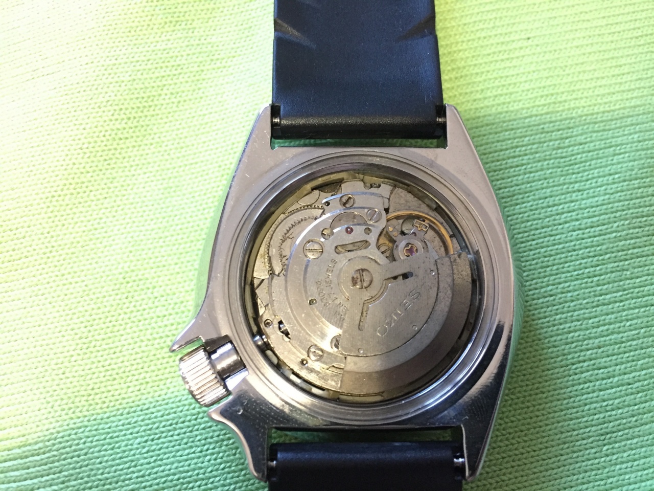

Всем привет! Купил на Ebay Seiko 6309! Выглядят отлично, с точностью хода пока не известно что, получил пару дней назад! Ради интереса снял крышку и увидел что механизм на "мой взгляд" подуставший, я не специалист, возможно он примерно так и должен выглядеть! Может кто то из знающих людей может визуально оценить состояние механизма и сказать сколько они проходят, а может стоит часы отнести в сервис на чистку или оставить так!?
Заранее СПАСИБО!

Я отнес бы в сервис, чтобы часы почистили и смазали, заменили сальники. Никто не знает как носил часы прошлый владелец.
Судя по фото, внутри была влага.

А откуда пришли часы? Юго-восточная Азия? Филипины? Обычно такие "котлеты" там собирают. Влажный и жаркий климат оставляет на механизмах именно такие следы, а местные часовщики закупают оптом новые циферблаты, стрелки и корпуса и выкидывают подобные изделия на е-вау.

Филипины.

Тем не менее, смотрятся отлично.
Им бы репассаж в мастерской (именно там Вам и скажут о состоянии механизма) и потом носите их себе на радость, другим на зависть.
Ведь никто кроме Вас и часовщика не будет знать об этом маленьком секрете.

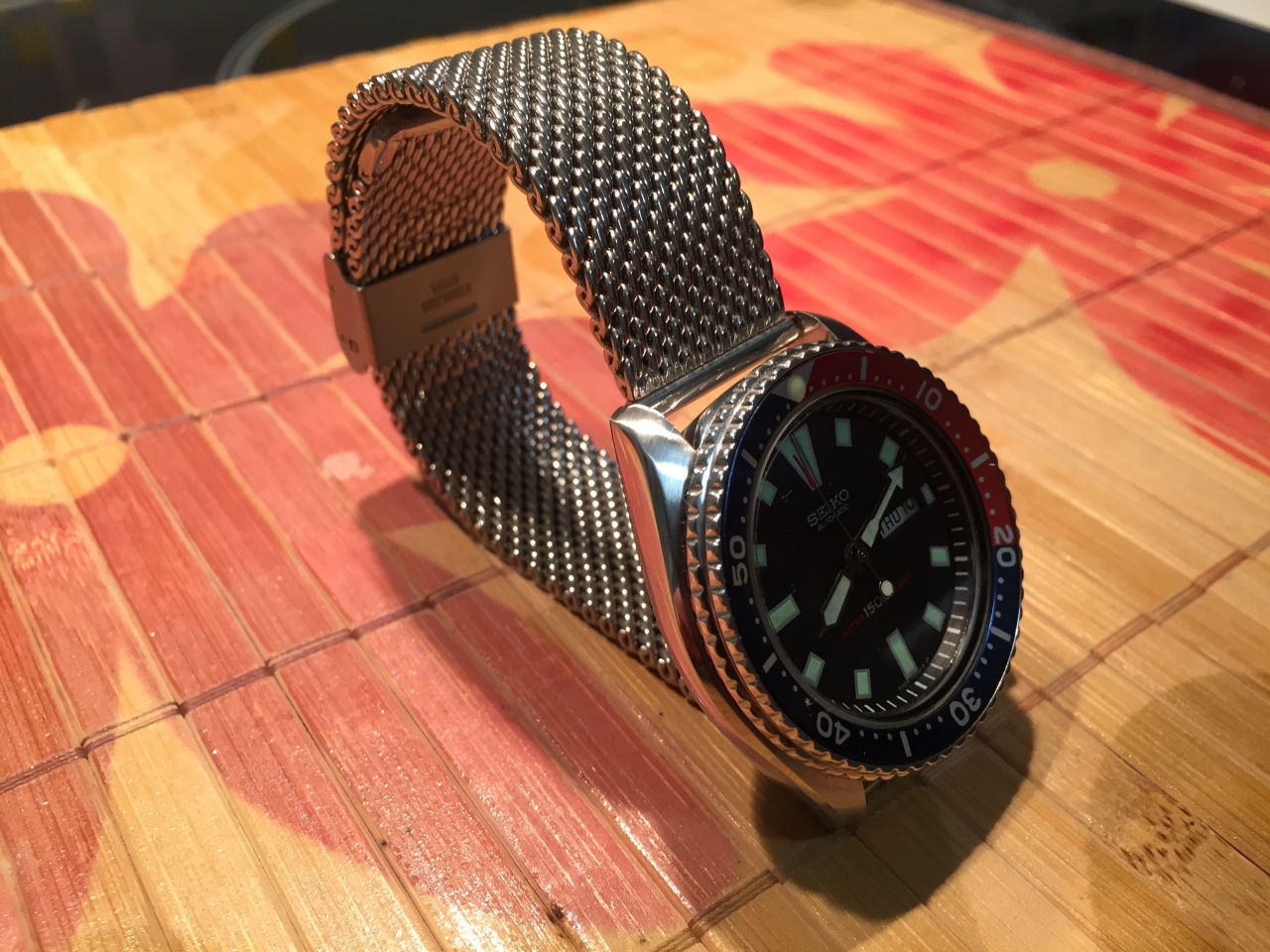

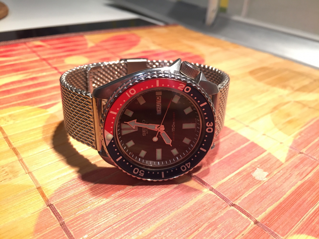

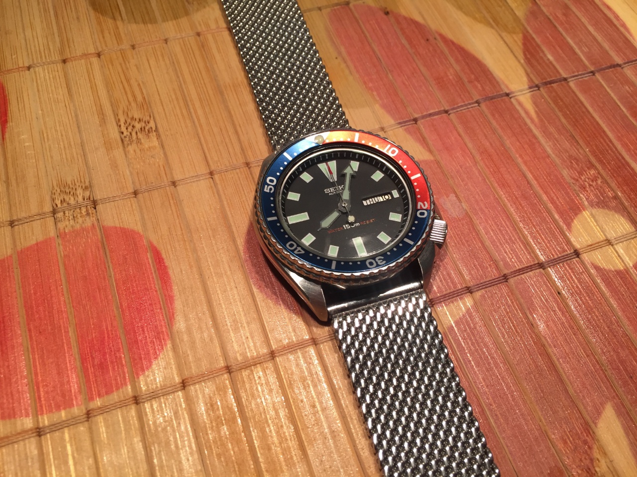

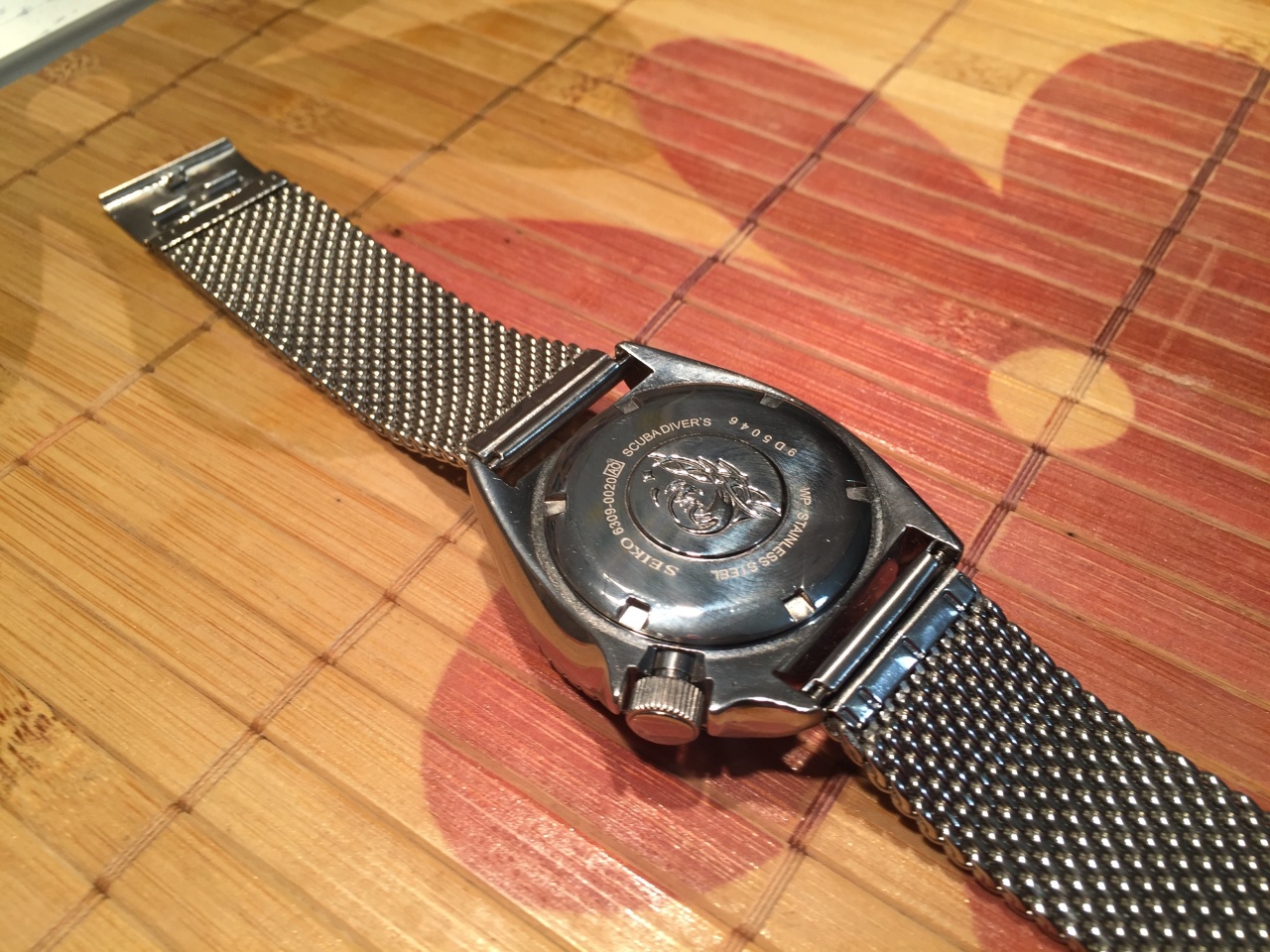

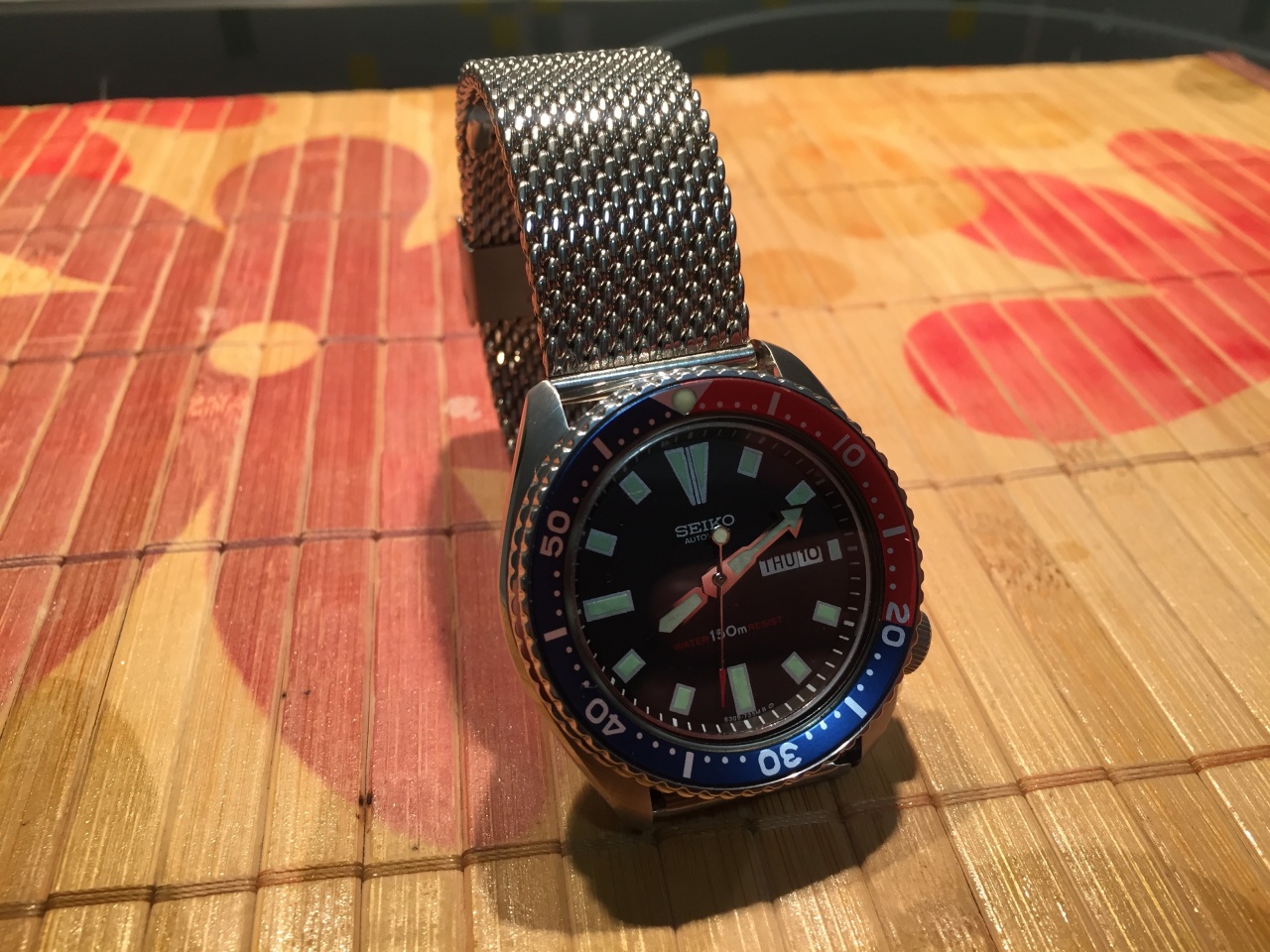

Спасибо! В ближайшее время попробую добраться до сервиса, узнать что да как! Вот еще хочу похвастаться часиками, сегодня сменил каучуковый ремешок на миланца! Зацените
