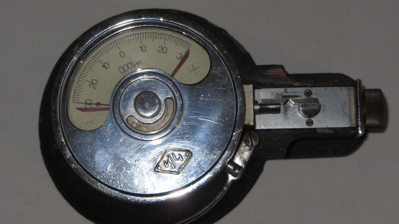

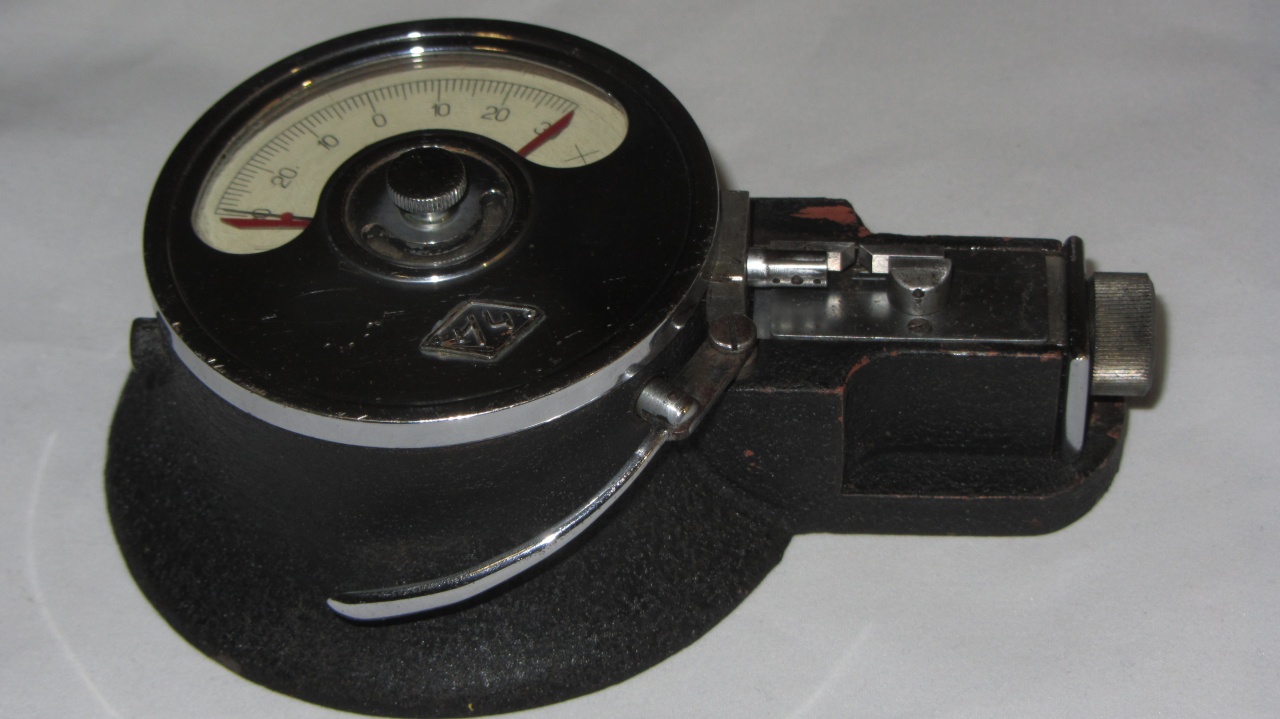

Презентовали во такой раритет, не пойму что с ним делать. Вроде как ось можно померить...но диапазон маленький всего 6 десяток. Сделан на совесть : основание чугун, верхняя крышка латунь 3 мм, механизм весь в рубинах.

Кажется что инструмент предназначен для измерения отклонения от предустановленного номинального значения, в диапазоне +/- 30 мкм. Предварительно установка делается с эталоном.
Сколько можно челюсти максимально открыт, используя винт на его правой стороне?

Совершенно верно, это микрометрический индикатор отклонения. Ноль выставляется калибром или притертым блоком концевых мер длины (Jo blocks,Gauge blocks).
Красными стрелками выставляется допуск на максимально и минимально допустимый размер. Правда, я с таким старым индикатором не работал, но видел на подшипниковом заводе почти точно такой. Служит этот прибор для сортировки по размерным группам. Конкретно - использовали для сортировки циллиндрических роликов после окончательной обработки.

Я тоже думаю, как и Душан Владимирович - диапазон Вашего прибора не +/- 0.3 mm, а в 10 раз меньше: +/- 0.03. Для 0.3:mm чугунное основание лишнее :-)

Да,действительно,"описка", : 6 соток,если брать всю шкалу.
Для Душана Владимировича: движение "столика" больше 20мм. Столик сделан по принципу токарного суппорта, винт с левой резьбой.

Хорошо! В сути красивы измерительный инструмент, причем он очень полезен и его можно использовать в часовой мастерской.
