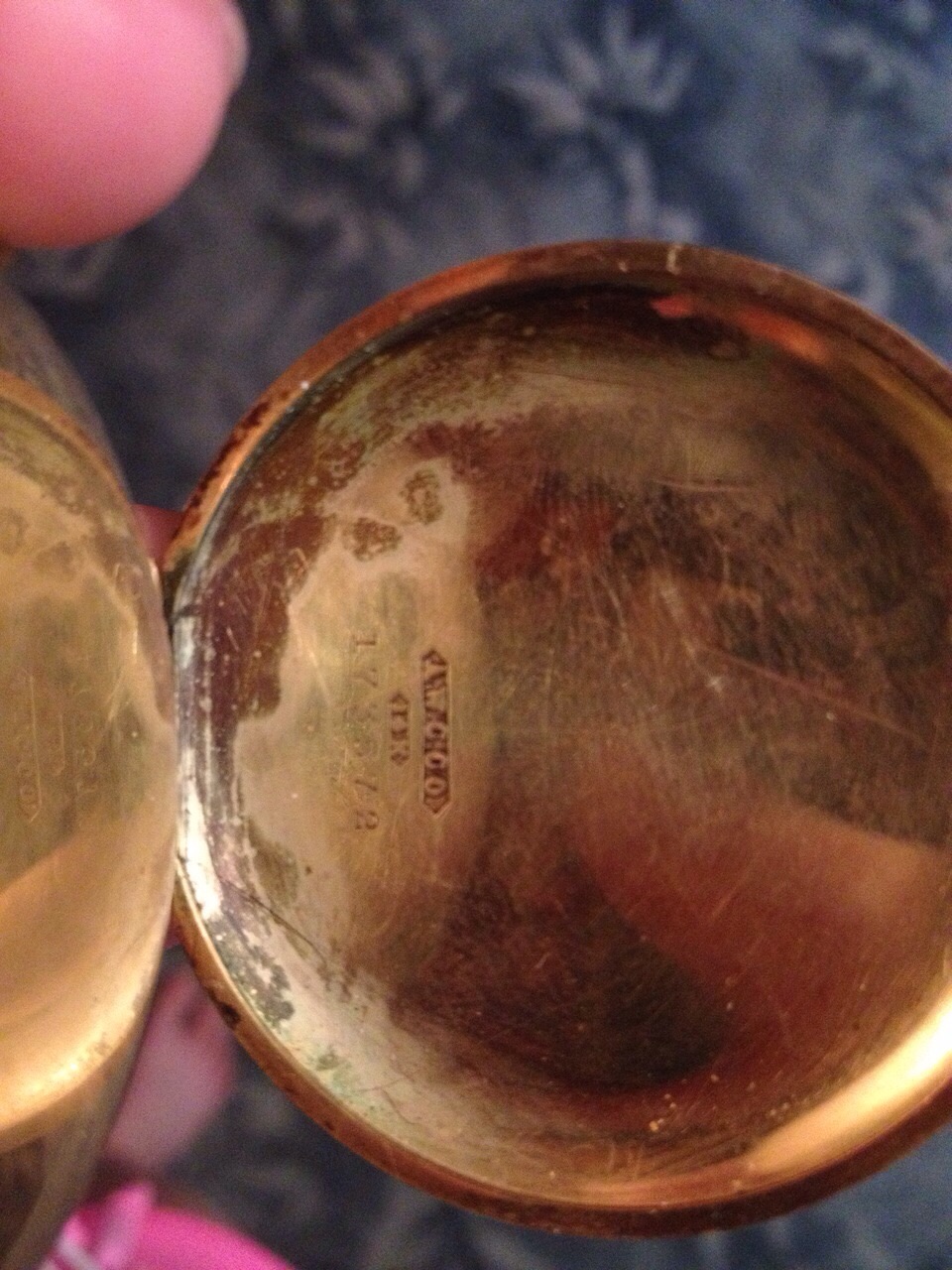

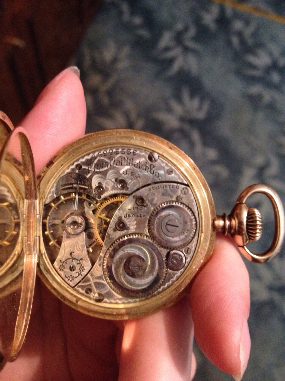

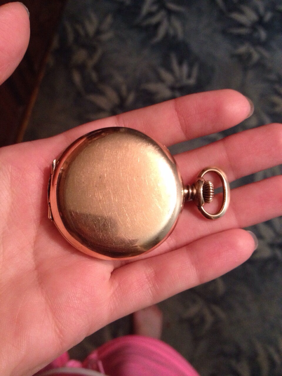

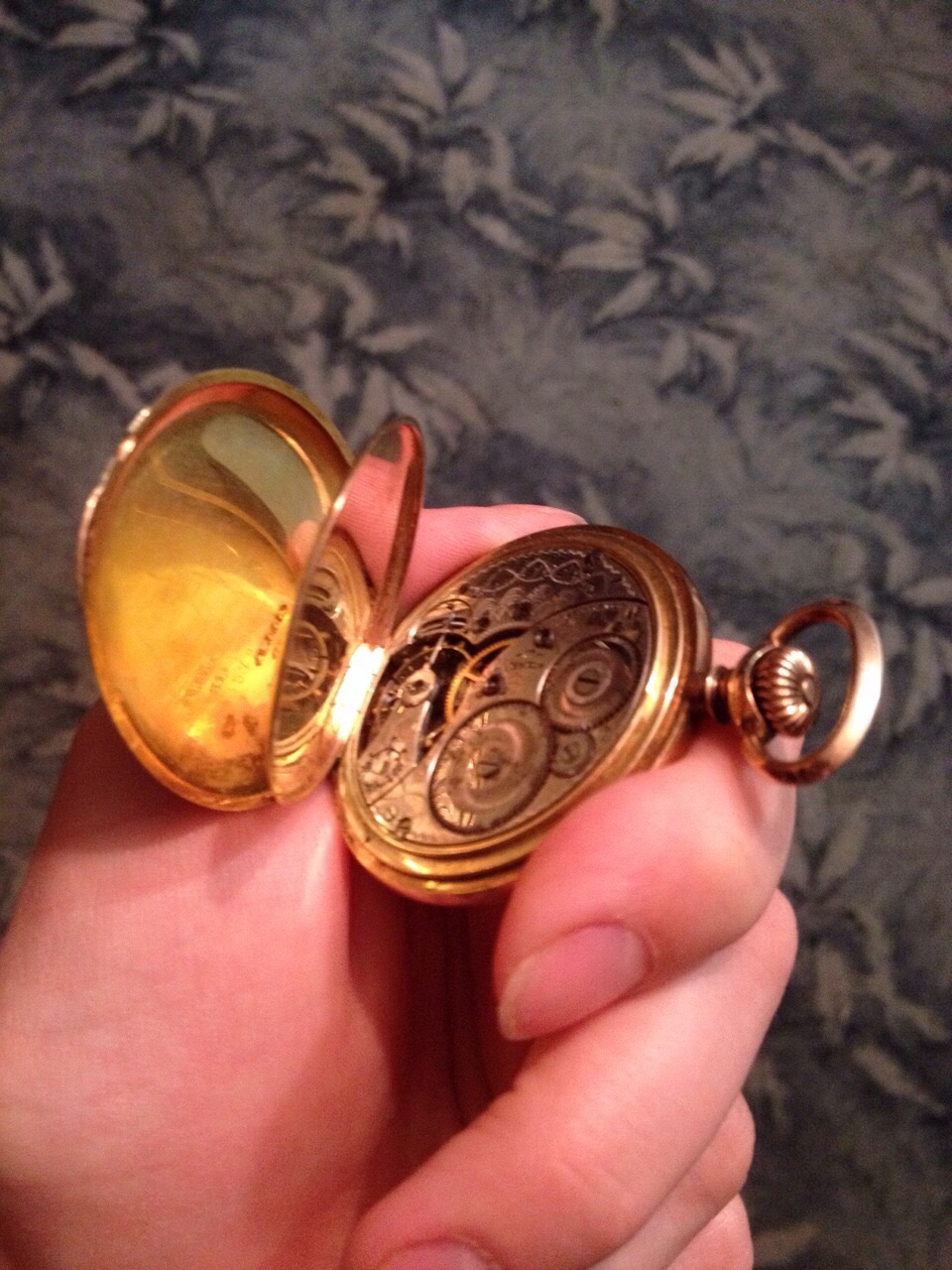

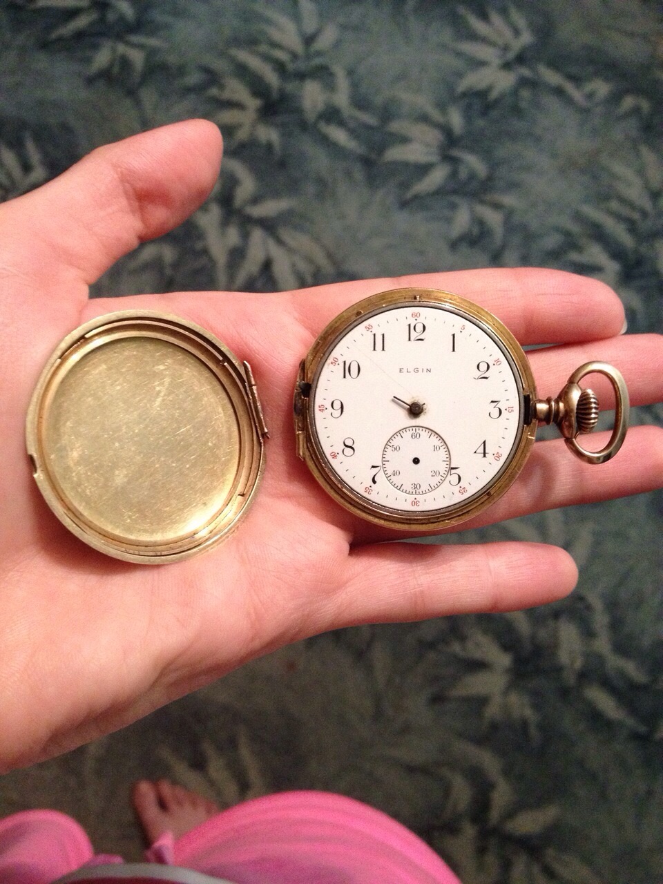

Появились такие часы интересно что это за часы и стоит ли их реставрировать ?) заранее спасибо

А у Вас рантик в крышечке застрял.
Кратко о том что вижу по фото:
Механизм Elgin сорта 383 второй модели (общий тираж около 20 тыс., что для этой фирмы немного). Размер 12, на 17 камнях, никелированный, с патентованным регулятором "Travelling Nut". Выпускался небольшими и нерегулярными тиражами с 1909 по 1917. Ваши в 1911.
Корпус, судя по маркировке, American Watch Case Co. Маркировка "14К" применялась этой канадской фирмой для корпусов Solid Gold, для заокеанцев - редкость.
Суммируем: имеем достаточно дорогой и редкий экземпляр, достойный восстановления. Рант есть, стекло и стрелки - не проблема. Механизм под вопросом, надо дефектовать живьем. Петля - ремонт дорогой и не каждый ювелир возьмется.
