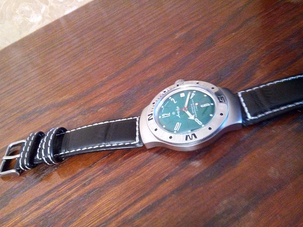

Амфибия это как УАЗ, а задача УАЗ это выполнить боевую задачу и погибнуть в бою) Спасибо ребят, успокоили, а то я уже стал волноваться за свои часики. Вот фото, если кто не видел.
Получается что любую механику переводить взад нельзя, а Амфибия ломает стереотипы) Наверно по этому ее и покупают иностранцы.
