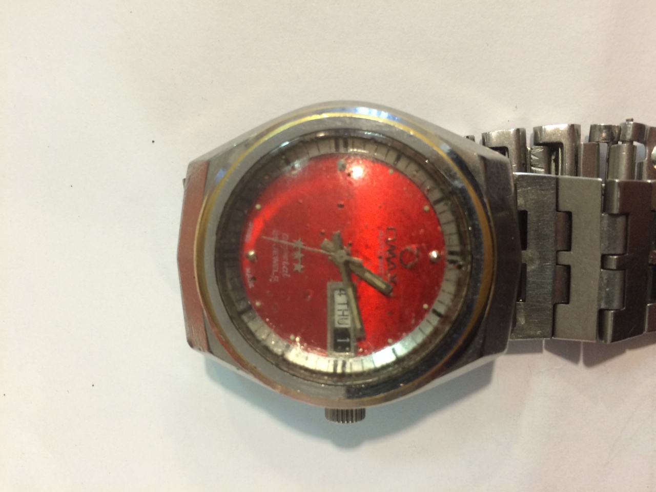

Прошу Вашего совета.
Требуется заменить или изготовить, круглое стекло в
часах OMAX, в Новосибирске обращался к мастерам говорят что у них нет возможности помочь, т.к. стекло не стандартное. Может ещё куда обратиться ?
Возможно ли изготовление, с прокладкой ?
Если возможно то где ?
Заранее спасибо всем кто откликнулся ?

Годитса кругляк гдето 2 мм , только надо поимать размер делая фаску 45* - по месту. У вас есть старое стекло , значит зделать проще по образцу...
Тут ободок прижемает стекло к резинке снизу.
У Омах стекло плоское только сверху, снизу оно с выборкой. Как бы "линза наоборот".
Диаметр 29.95 мм. Толщина по краям 3 мм. Толщина в центре 1.6 мм.

Можно делать из толстого выпуклого , но внешний вид конечно изменитса...
