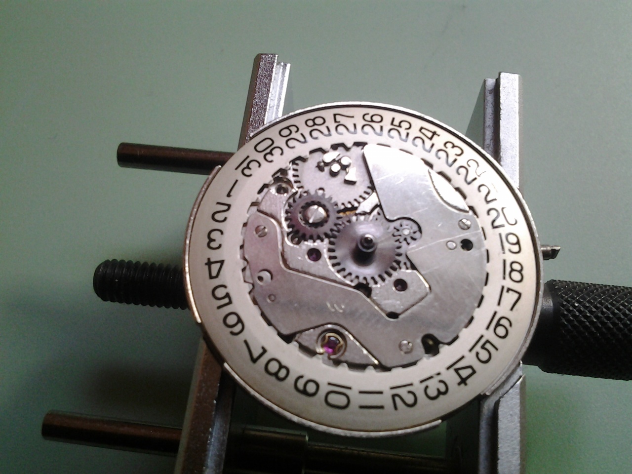

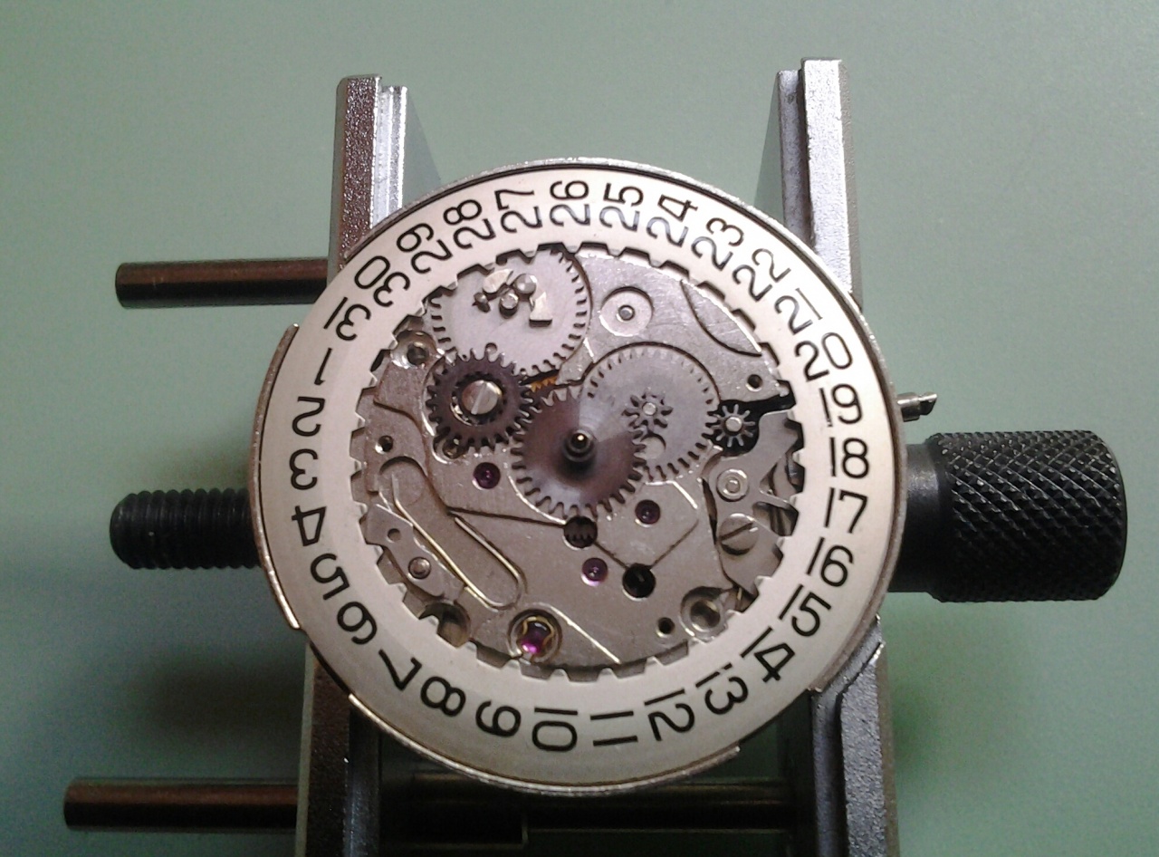

Спасибо всем откликнувшимся. Публикую две фотографии стороны календаря (с кожухом и без). Может что то будет видно. Собирал в точности как было до разбора. Этот дефект я заметил еще до разборки. Думал чистка-смазка полечит...

Старый 16.03.2015, 02:34
Аватар для Андрей Крукович
Регистрация: 07.04.2006
Сообщений: 9,926
Сказал(а) спасибо: 2,474
Поблагодарили 7,330 раз(а) в 3,653 сообщениях
Сообщение от yuriyvv Посмотреть сообщение
А если она не эластичная, то и накапливать энергию она не будет, а потихоньку начинает двигать диск за 2 часа заранее.
Для полноты картины, проведите еще эксперимент - при переводе стрелок назад, календарь перещелкивается на цифру меньше или нет?
И второе - (это называется суточное колесо которое №2556), сравните ваше колесо с колесом в документе. Ваше сильно отличается. Складывается впечатление, что на вашем не хватает накладки.
Сайт мистера Ранффта показывает механизмы 90-5 и 905 как одну линейку имеющую минимальные отличия. Не могу сказать подробнее, т.к. 905 никогда не видел.
Мне кажется, очень похожи (см.вложение)

Сообщение от Андрей Крукович Посмотреть сообщение
ОК. Пересоберу и попробую.
Действительно, накладки нет.
Спасибо за схему! Вижу, что я упустил смазать поверхности примыкающие к диску календаря - две плоскости на собачке 2576 и три плоскости на 2535. Очевидно смазка в этом месте несколько поможет календарю.
