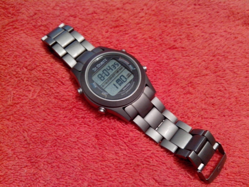

Купил на Ebay часы St. Moritz Momentum SLK Chronograph.
И вроде все хорошо, и состояние практически mint. Но не "пикают". Т.е. будильники и таймеры беззвучны. Я так понимаю, что сломан модуль. Может ли кто-нибудь по фото опознать какой модуль стоит и где такой модуль можно найти?

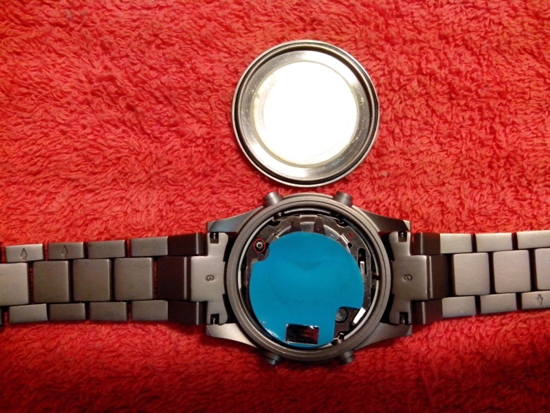

хорошо, вернусь с выходных, разберу и выложу фото модуля. Может, действительно, для профи будет ясна картина и подскажите что точно делать. Продавец упоминал, что менял батарею для продажи. Вот и накосячил наверно.
Походу за последние два месяца это вторые электронные часы которые я пытаюсь восстановить. Первые - это первые :-) советские электронные светодиодные часы (типа пульсара). Я их с трудом вскрыл, прочистил, продул, подогнул где надо сломаный держатель батарейки - и, о чудо, они заработали.

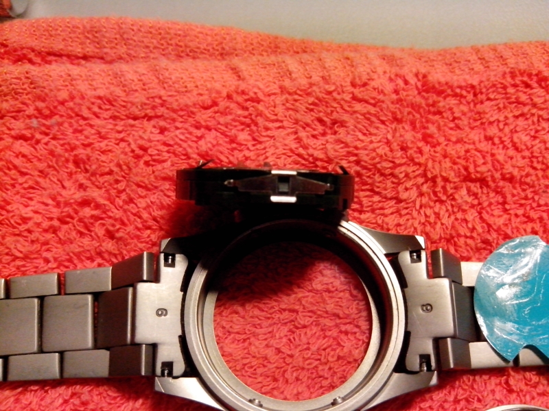

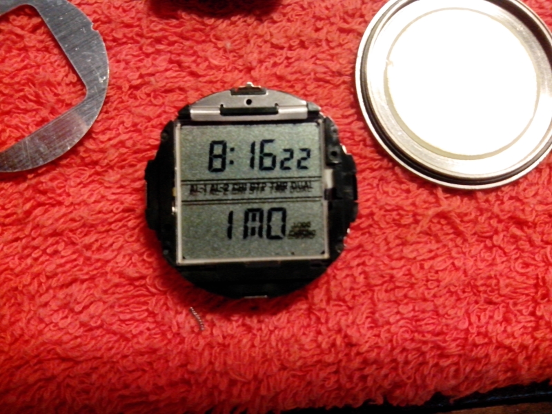

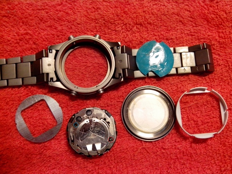

Скорее всего, продован, когда менял батарейку, поставил пружинку (красный кружок) не в ту дырку. Надо было в синюю дырку.
Диаметр модуля - 30мм, высота 7мм. Miyota DN95. Внутренний диаметр корпуса 31мм, высота 6мм. Есть пластиковая проставка в которую вставляется модуль с одной стороны и металлический экранчик с надписями с другой стороны. Сам по себе корпус - идеален. Все очень качественно - кнопочки заполированы, фасочки на поверхностях. Вобщем кругом эстетическое удовольствие от культуры производства.
