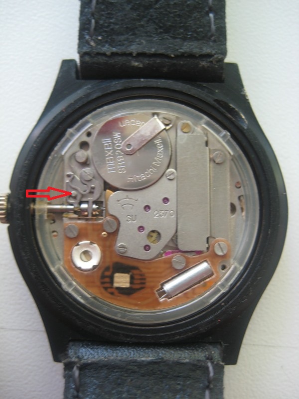

Достались мне на память от деда часы - ракета с механизмом 2370 день-ночь. Дедушке моему их дарили как участнику войны на 50-летие победы, на задней стенке соотв. гравировка. Много лет они пролежали в комоде, и решил я их привести в порядок - так вот оказалось что в них не только села батарейка, но и имеется дефект (толи от падения, толи кто-то неаккуратно дернул за колесико перевода стрелок) . На 3-ей фотографии (взял с форума) стрелкой показан штырек, который у меня в часах отломился - вообщем нужен ремонт или замена механизма? Кто что посоветует и сколько это может стоить? Сам ремонтом часов не занимаюсь и, прежде чем нести в мастерскую, решил спросить у вас.

ProvizorNik Сломанная деталь называют "Грибочек"
она не сложно заменяется на новую (увы это требует частичного разбора механизма)
Это частая болезнь данных часов. И у большинства мастеров данная деталь имеется новой или извлекается из донора.
Нужен ремонт.
стоит по разному. Ищите советского мастера у которого есть детали
то что уже собрал;

Обзвонил несколько мастерских по ремонту часов - по описанию часов и запросу "грибочек сломался"))) говорят, что это надо видеть, но запчастей на такие старые часы у них нет(((. Назрел вопрос - а это грибочек еще от каких-то механизмов может подойти или только от ракеты?

По-моему, он одинаковый у всех кварцевых механизмов 23-го калибра (23хх) марок Ракета, Луч, Слава.

еще эту деталь называют стойка переводного рычага.
Наверно самая распространенная болезнь данного калибра (2356, и т.д.)
старый советский мастер легко починит А нет отправляйте в СПб Например форумчанин dmvt1 точно сделает все как надо

Гораздо дешевле будет новые такие часы купить!
А вообще эту деталюху,любой,у кого руки не совсем крюки самостоятельно
заменить сможет.
