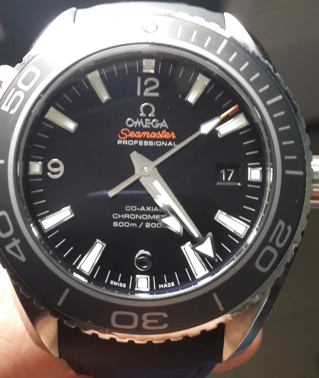

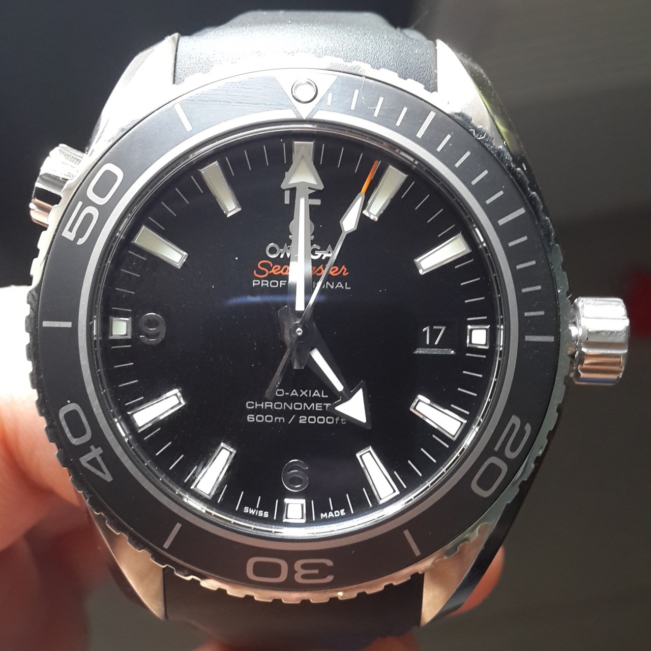

Вопрос следующий: когда минутная стрелка стоит на 12 часов почему-то часовая стрелка не стоит ровно напротив часовой метки, раньше такого не было, можно ли исправить и с чем это связано? Ровно она встает через 20 минут.

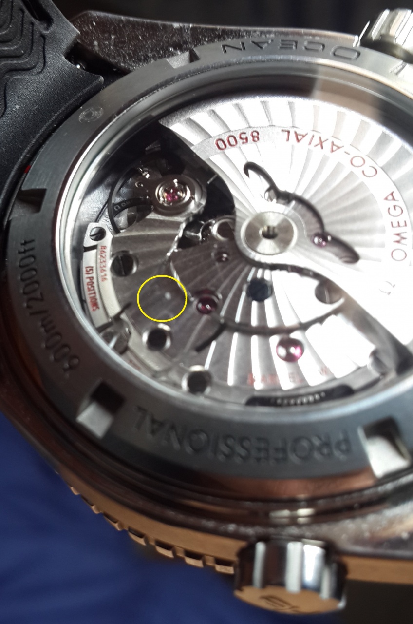

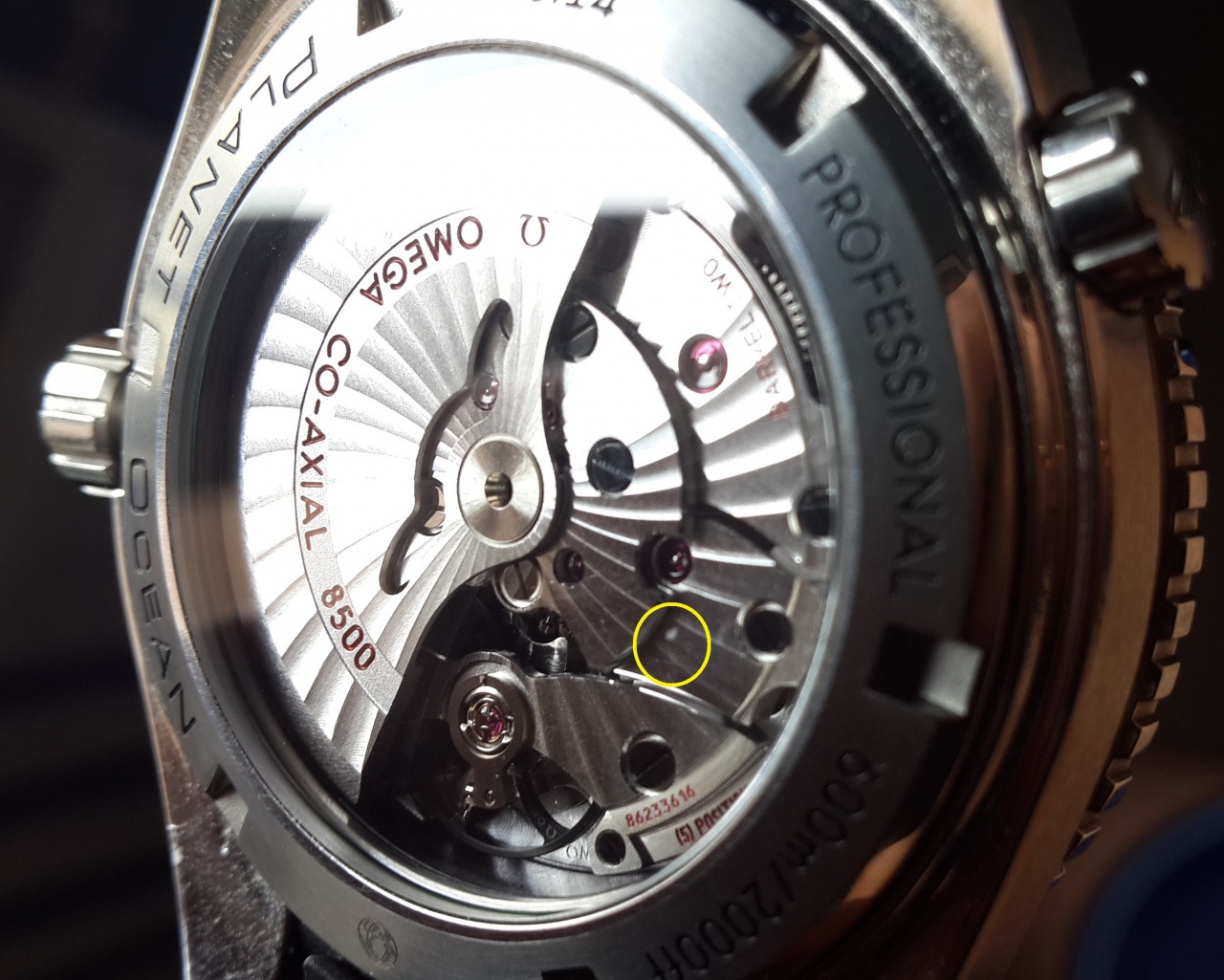

И второй не вопрос, а косячок, так для статистики, у меня тоже пылинка есть внутри на стекле

Попробуйте во втором положении ЗГ выставить часовую стрелку.

Выставляю ровно, но когда перевожу зг в обратное положение часовая стрелка прыгает в сторону от часовой метки

Попробовал на своих. При неправильном положении часовой стрелки, при нажатии на головку она встает в положение соответствующее минутной стрелки. Чет сломалось, похоже, у Вас
