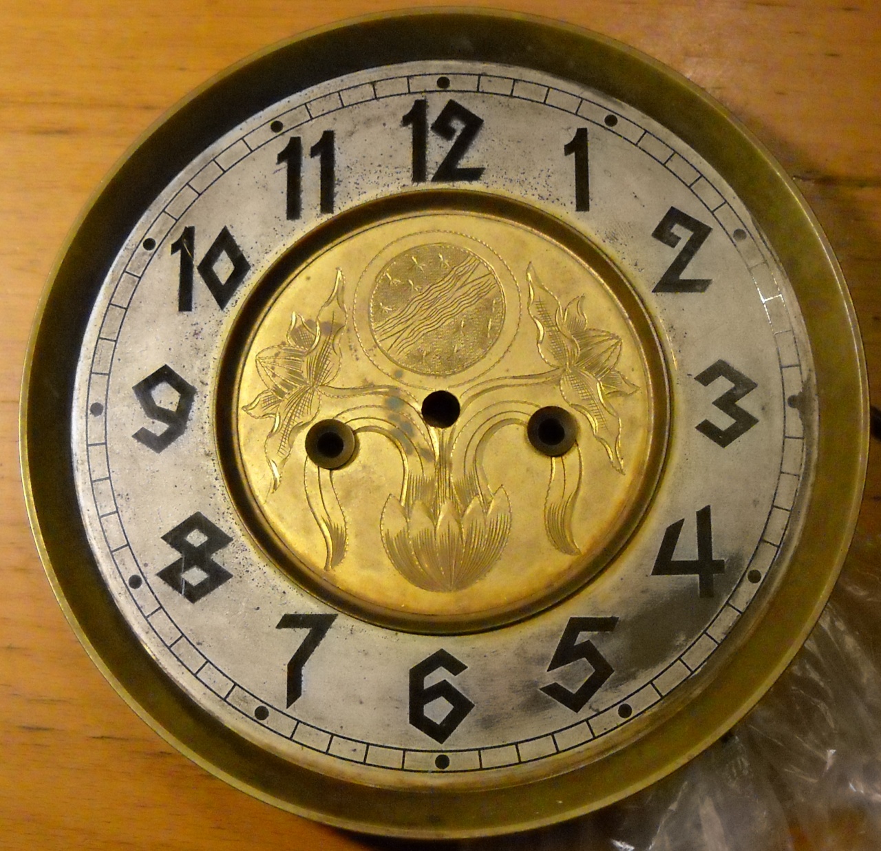

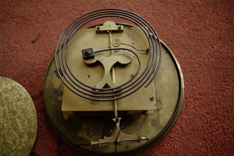

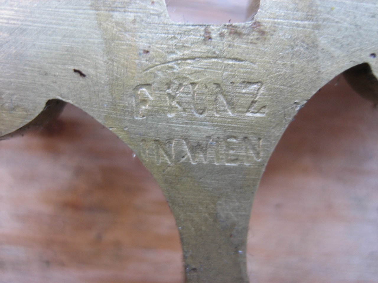

Доброго времени суток.
Вот приобрёл по случаю такие часики. Судя по всем признакам - Венские. Конечно придётся над ними поработать, чтобы привести в надлежащее состояние. Хотелось бы побольше узнать о производителе. Его личное клеймо прилагаю.
С уважением.
С.Д.

E. Kunz изготовитель гонгов, 2-3 четверть 19 века.
Поставлял гонги большой массе производителей часов в Австрии.

Добрый вечер, Сергей Дмитриевич!
Хороший механизм, но цифер, похоже, весь не родной. Кольцо с арабскими цифрами от часов эпохи модерна, а серединка давленая вообще новодел с прорезанными наспех дырками.
С ув,
Олег

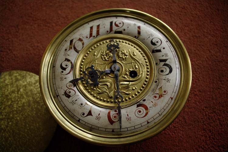

Олег, думаю ты не прав!
Вот цифер от жильных и ещё есть несколько часов с подобными циферблатами.

Алексей, привет!
В чем не прав-то? ))) На венке никогда не было давленых серединок, только гравированные, как на твоем фото. А теперь обрати внимание на прорезанные в давленке дырки, в которые даже не потрудились поставить копеешные защитные кольца. Польша штампует эти давленки уже тыщу лет, есть куча вариантов, дырки сверлишь сам под свои заводные оси.
Арабская нумерация вернулась в моду на венке только в начале 1900-х. Механизм явно старше, лет так на 30.

К сожалению Олег прав, циферблат рождён значительно позже механизма, видимо как и стрелки.
