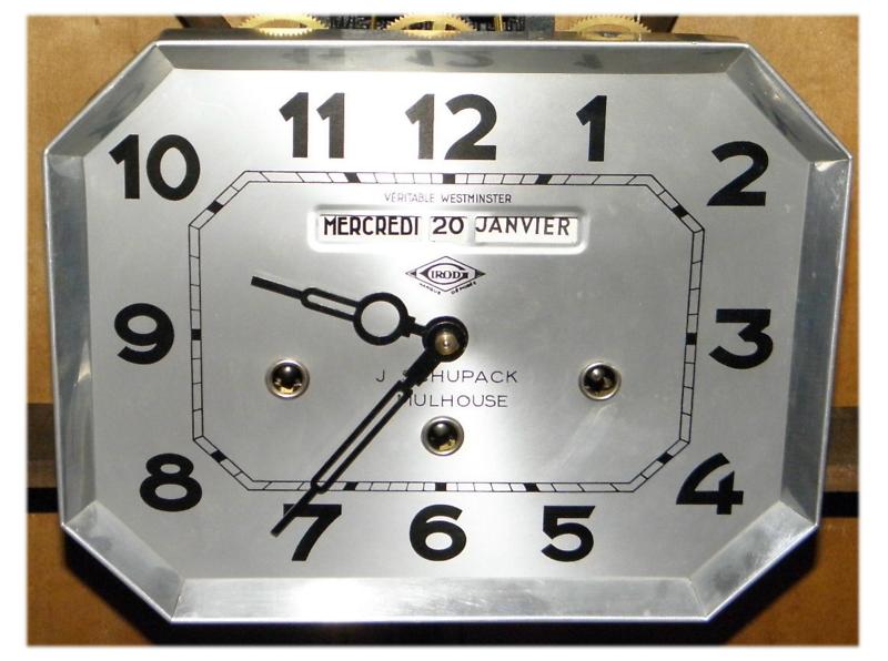

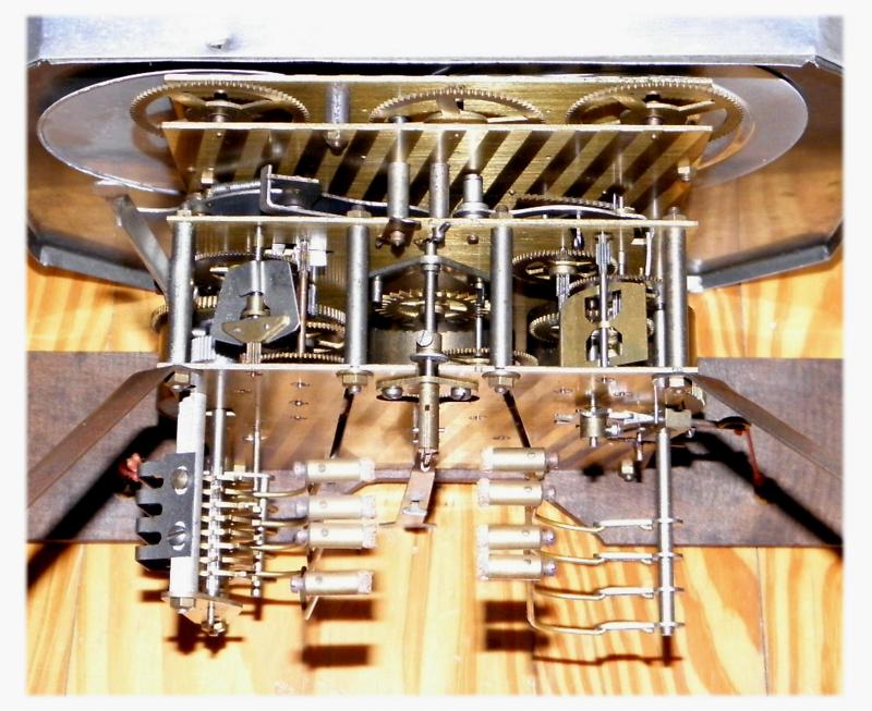

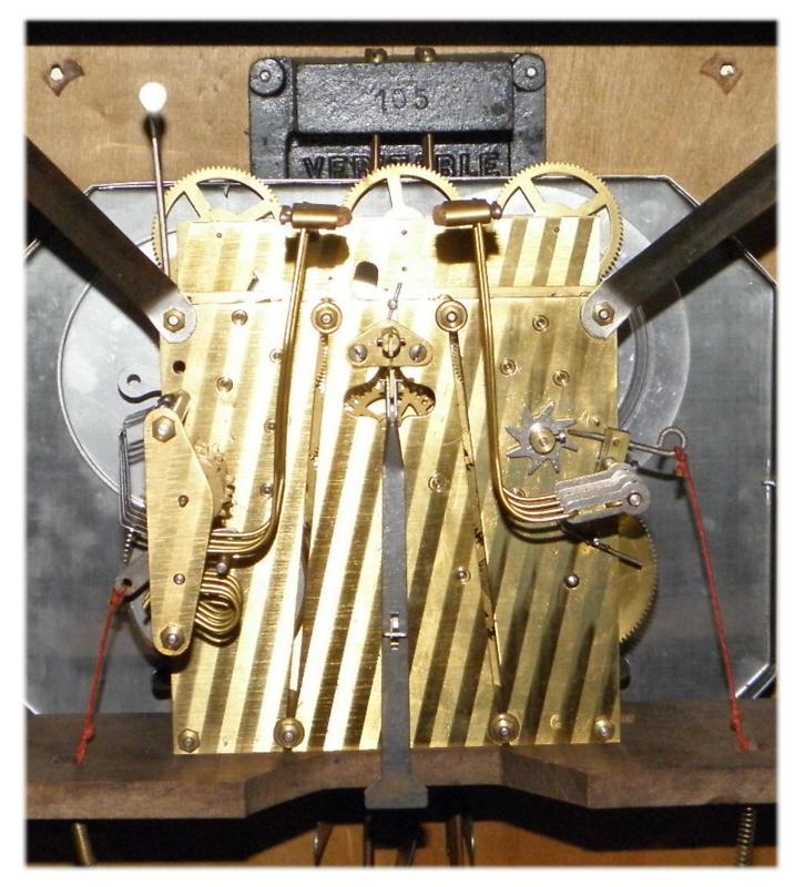

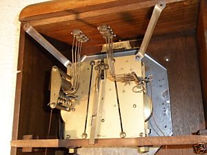

это не Irod, а Girod
Girod одна из французских фабрик, еще наиболее известные - Vedette, ODO, FFR
хорошие часы, солидный качественный мех
задняя платина наверное разделена на 3 части для удобства сборки
вот пример таких часов

возможно стопор боя есть
аккуратно выньте механизм с доской, на которой он стоит, и сфотографируйте

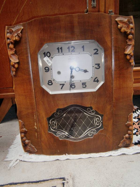

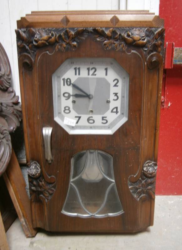

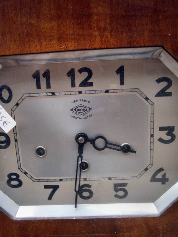

Осмотрел я эти часы. Действительно, название фирмы Girod, а не Irod, как я написал выше. Помещаю фото.
Мне удалось завести ключом только вставив его в самое нижнее среднее отверстие (вероятно, ход?).Часы пошли, но мне удалось добитьсятолько часового боя. Для этого я опустил вниз рычаг слева от циферблата. Справа имелся схожий рычаг с несколькими промежуточными фиксациями. Но перебрав (вроде бы) все возможные положения мне так и не удалось добиться боя
на четвертях и половинах часа. В механизме при этом что-то щелкало, но боя не состоялось. Поэтому я отказался пока от идеи их немедленного приобретения.
Цена невелика, но не мизерна, а мне хочется купить какой-то вполне рабочий экземпляр.Заодно покажу фото других часов, попавшихся мне на этом складе
всякого полуантикварного старья. Интересны мнения.

рычаг с несколькими положениями - возможно у часов 2 или больше мелодий на выбор
ищите другой рычаг
возможно сами молоточки зажаты транспортировочным рычагом
а вместо четвертной мелодии слышалось жужжание механизма боя?
если да, что-то удерживает молоточки в поднятом состоянии (рычаг или веревочка), т.к. часовой бой срабатывает от механизма четвертей, и без работающего четвертного механизма часовой бой не запустится

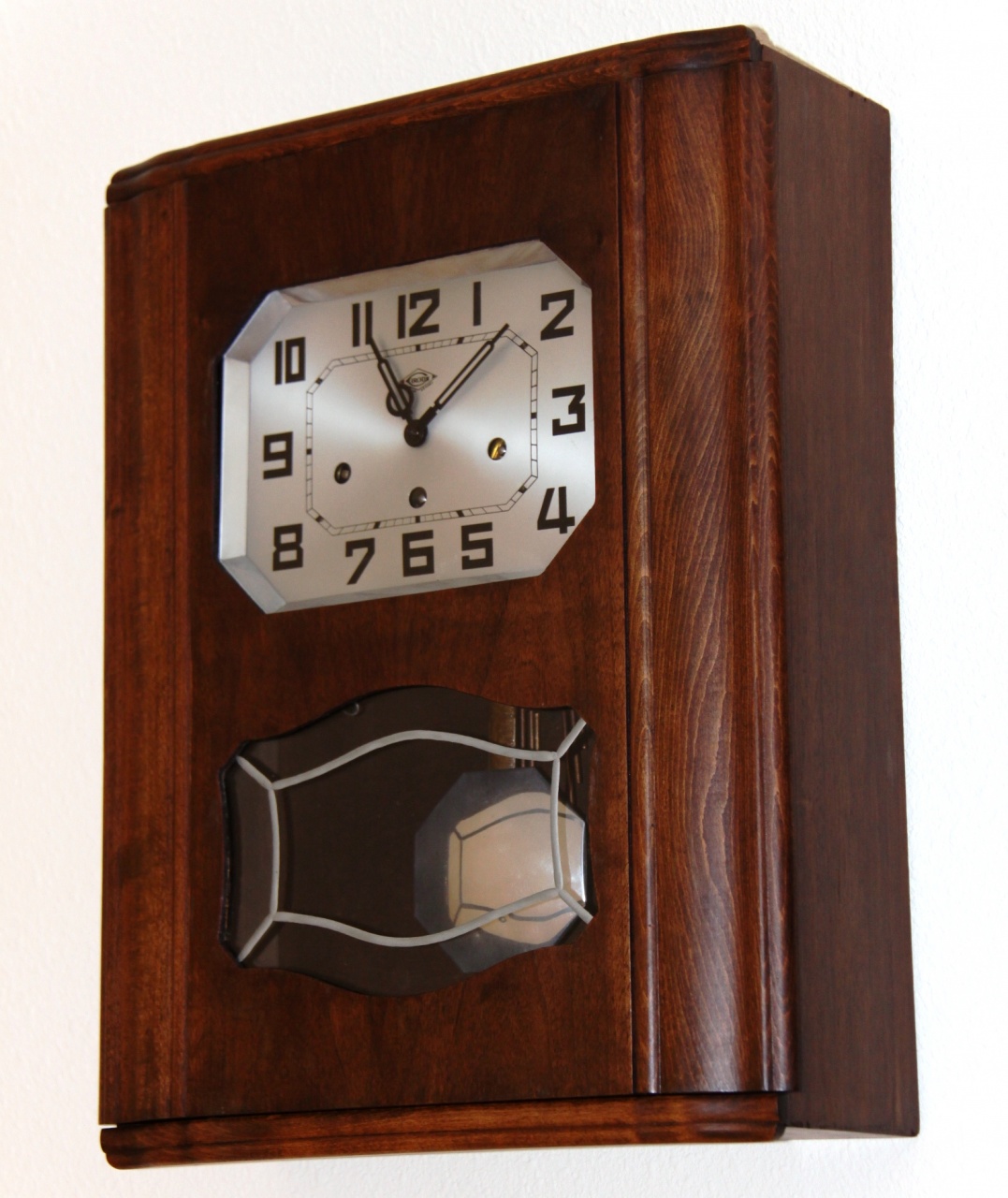

почему полуантикварного? 1 и 2 экземпляры отличное Ар-Деко, 30-е наверное
вторые - ODO наверное, я бы взял их
и еще: почти все антикварные/винтажные часы нуждаются в репассаже
продавец может говорить типа "отличное состояние, на ходу" но как правило, это ограничивается прокапыванием масленкой механизма без полной разборки и мойки, а уж в барабаны тем более никто не лазит
оно и понятно: профессиональный репассаж стоит недешево, особенно четвертных часов, и если продавец его сделает, цена часов уже не будет такой привлекательной

Сергей Дмитриевич мне тоже нравятся часы N3, это ODO. К сожалению, у них треснуло стекло в углу. Заклеено скотчем. Вполне возможно вырезать новое стекло и, сделав шаблон, нанести в углах арт-декошный орнамент.
