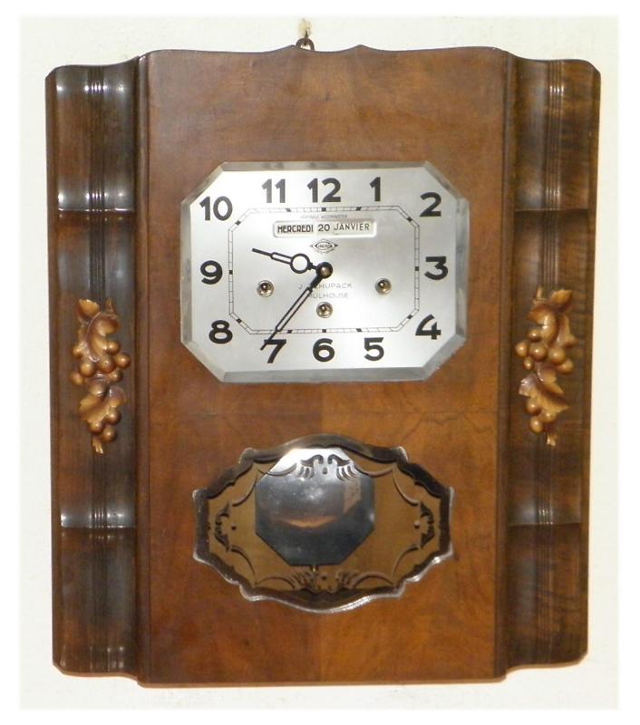

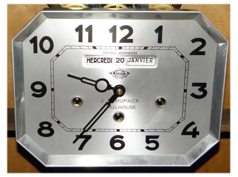

это не Irod, а Girod
Girod одна из французских фабрик, еще наиболее известные - Vedette, ODO, FFR

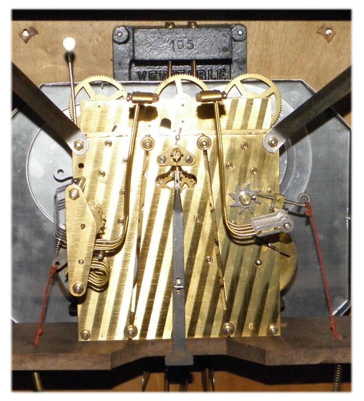

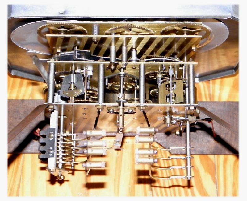

хорошие часы, солидный качественный мех
задняя платина наверное разделена на 3 части для удобства сборки

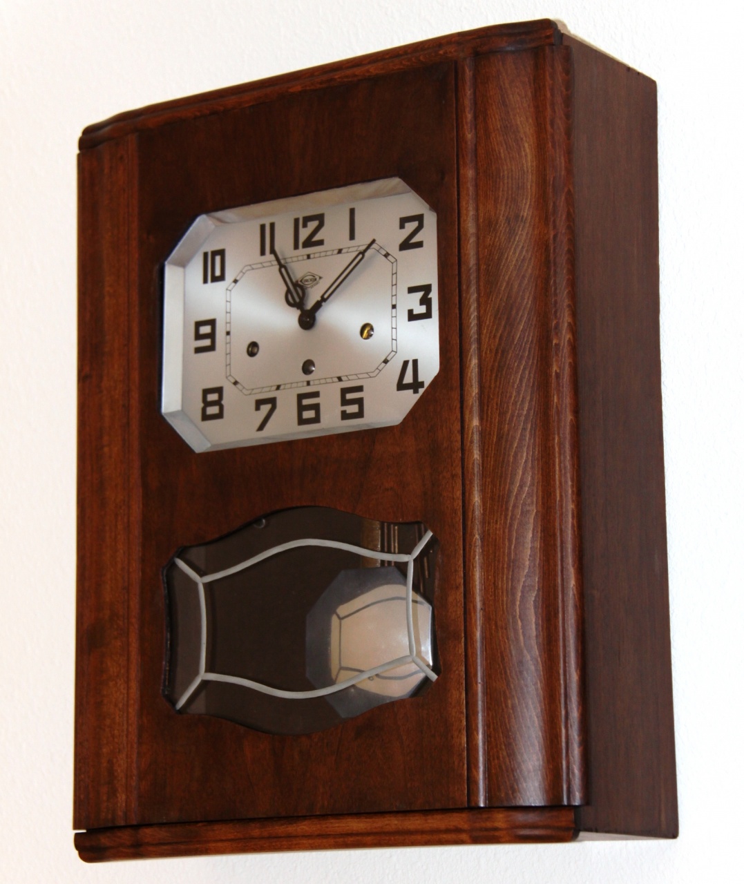

вот пример таких часов
Вложение 759198Вложение 759199Вложение 759200Вложение 759201Вложение 759202
были и такие интересные экземпляры:
Вложение 759204Вложение 759205Вложение 759206Вложение 759207
возможно стопор боя есть
аккуратно выньте механизм с доской, на которой он стоит, и сфотографируйте

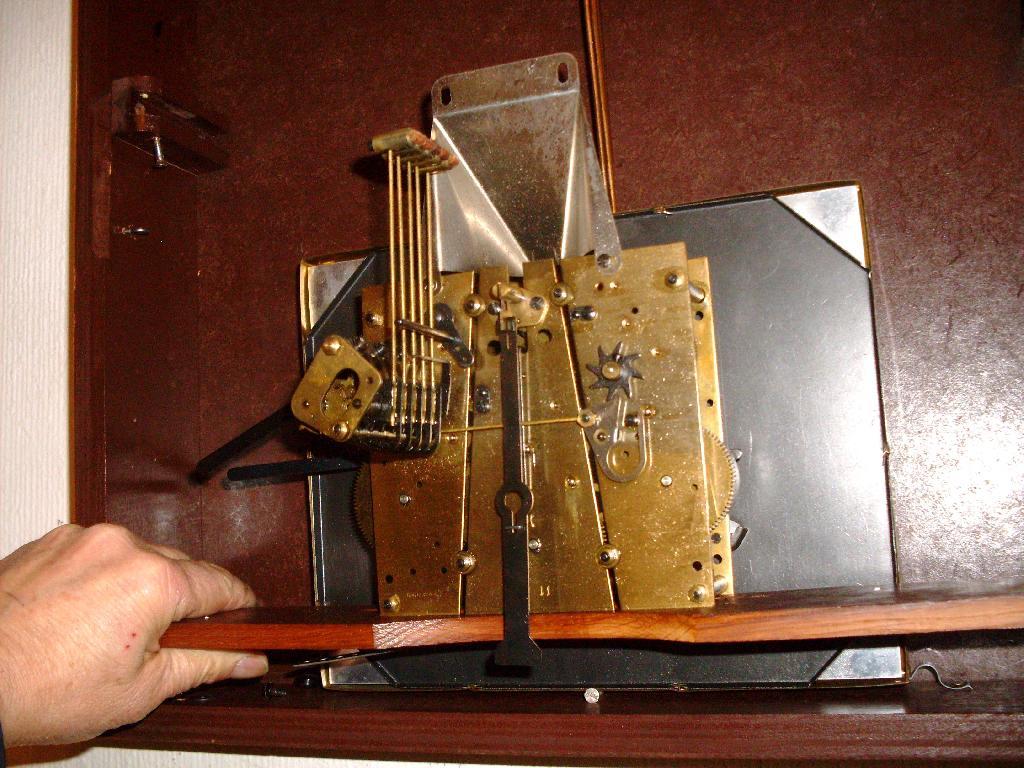

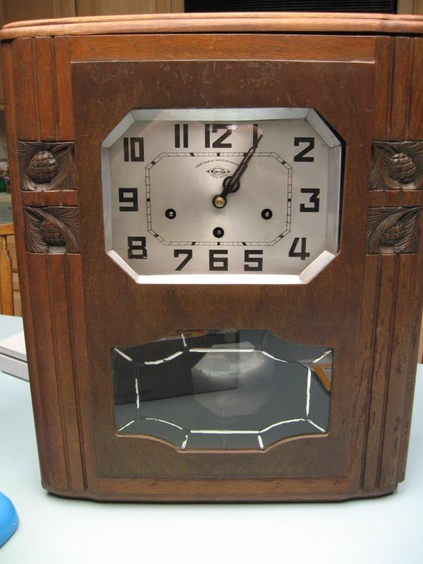

Morvan 27.07.2014 01:21
Вложений: 5
Осмотрел я эти часы. Действительно, название фирмы Girod, а не Irod, как я написал выше. Помещаю фото.
Мне удалось завести ключом только вставив его в самое нижнее среднее отверстие (вероятно, ход?).Часы пошли, но мне удалось добитьсятолько часового боя. Для этого я опустил вниз рычаг слева от циферблата. Справа имелся схожий рычаг с несколькими промежуточными фиксациями. Но перебрав (вроде бы) все возможные положения мне так и не удалось добиться боя
на четвертях и половинах часа. В механизме при этом что-то щелкало, но боя не состоялось. Поэтому я отказался пока от идеи их немедленного приобретения.
Цена невелика, но не мизерна, а мне хочется купить какой-то вполне рабочий экземпляр.Заодно покажу фото других часов, попавшихся мне на этом складе
всякого полуантикварного старья. Интересны мнения.
Dima343 27.07.2014 05:40
рычаг с несколькими положениями - возможно у часов 2 или больше мелодий на выбор
ищите другой рычаг
возможно сами молоточки зажаты транспортировочным рычагом
а вместо четвертной мелодии слышалось жужжание механизма боя?
если да, что-то удерживает молоточки в поднятом состоянии (рычаг или веревочка), т.к. часовой бой срабатывает от механизма четвертей, и без работающего четвертного механизма часовой бой не запустится

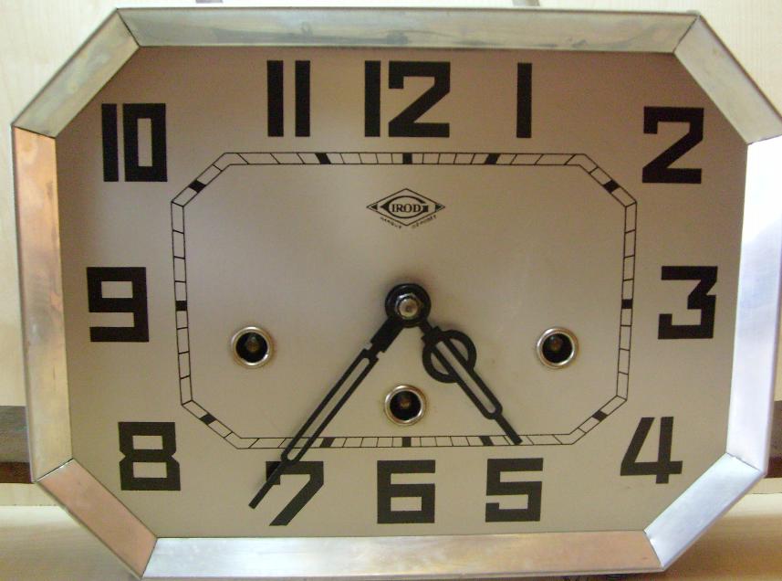

почему полуантикварного? 1 и 2 экземпляры отличное Ар-Деко, 30-е наверное
вторые - ODO наверное, я бы взял их

Из предложенных Вами других часов лично мне приглянулись на фото под № 3.

Сергей Дмитриевич мне тоже нравятся часы N3, это ODO. К сожалению, у них треснуло стекло в углу. Заклеено скотчем. Вполне возможно вырезать новое стекло и, сделав шаблон, нанести в углах арт-декошный орнамент.
