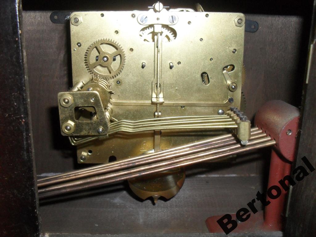

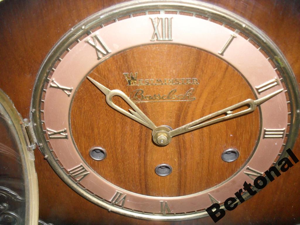

Спасибо за ответы! Я совсем не разбираюсь в терминологии. Вы бы могли поточнее указать, где находится футор? Может быть, помогут фото часов. Прилагаю. Спасибо!

1 фото, где "лицо" часов:
В центре маленькая гайка, надо её открутить и снять минутную стрелку.
Вы увидите, что стрелка состоит из двух частей - сама стрелка и футор.
Вам надо провернуть футор относительно полотна стрелки.
Когда добьетесь правильного положения футора, собирайте всё обратно. После этого переведите время на "12" часов. Если часовая стрелка будет стоять не ровно, просто пальцем проверните её (ближе к центру)
