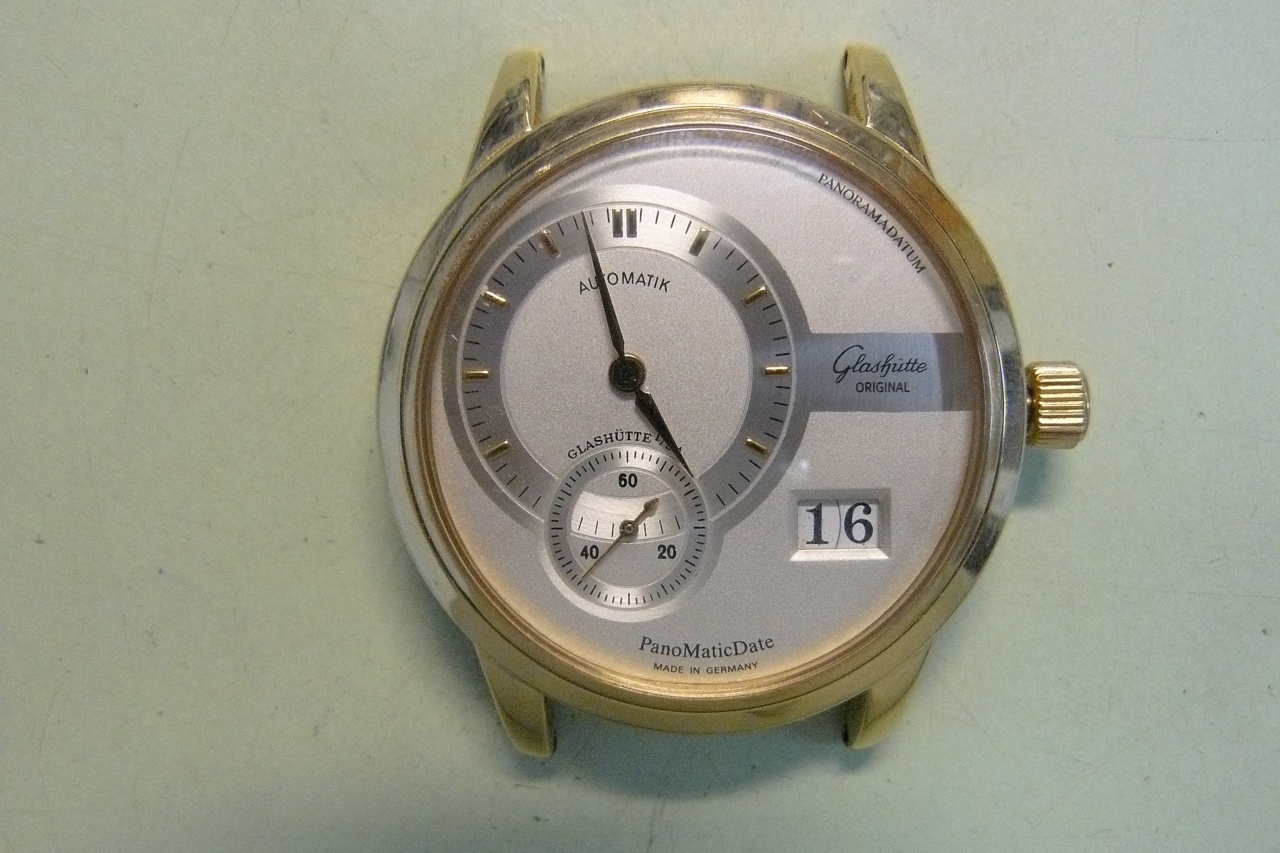

Здравствуйте, форумчане и любители Гласхютте. Может кто подскажет технический вопрос. Принес товарищ на осмотр-профилактику GO PanoMaticLunar.
Такая беда - при том, что работают все показатели, точность хода сохраняется, коронка переключается мягко и четко, внешне все хорошо, - НО часовая и минутная стрелки не идут.
Я не обслуживал полностью 90-й калибр никогда. Не хочу пока вскрывать модуль даты, чтобы добраться до ремонтуара и привода стрелок, пока не пойму или услышу идеи этой поломки и тонкостей разборки этого калибра в части описанной проблемы. Тех. схемы калибра также не нашел.
Буду признателен за подсказки и соображения по вопросу!

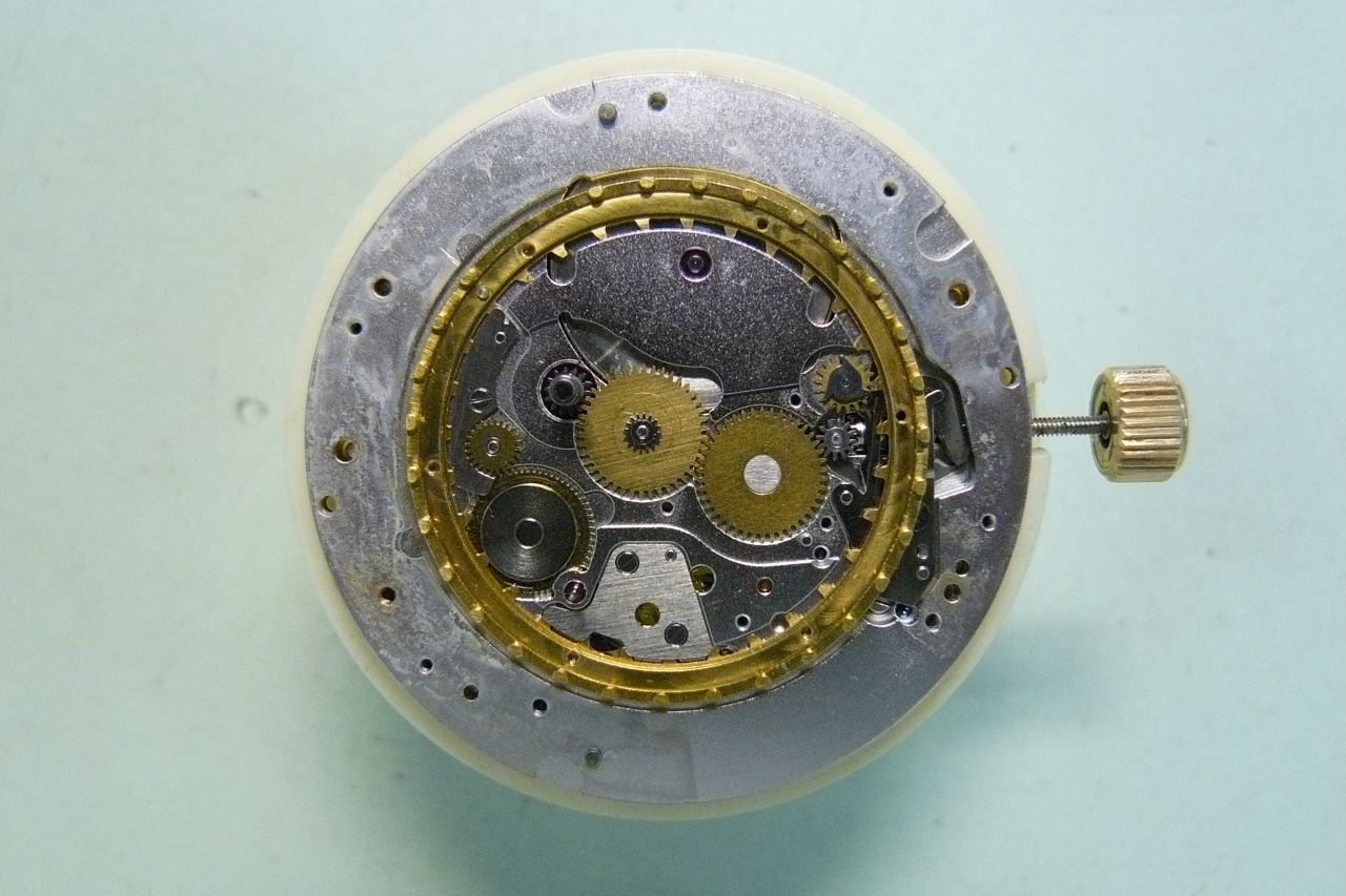

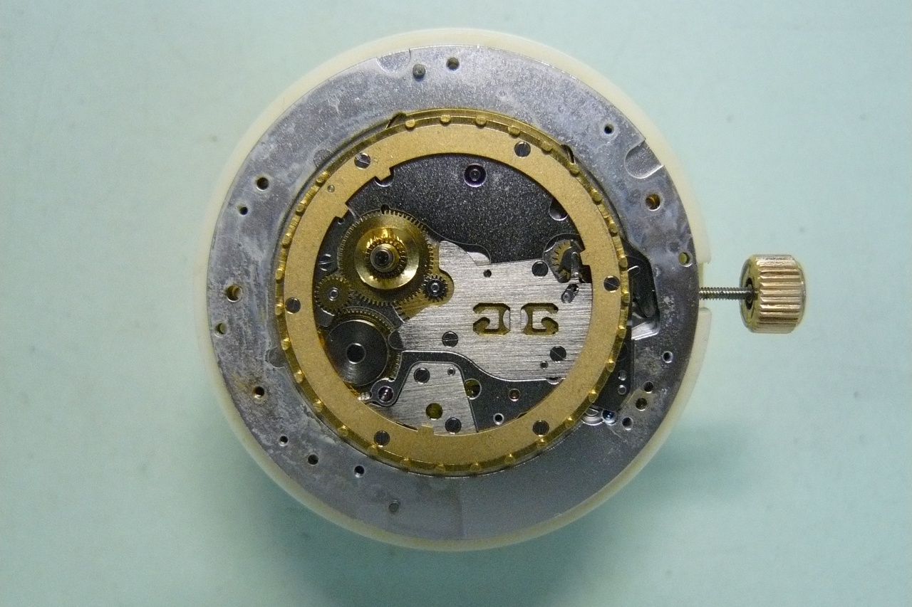

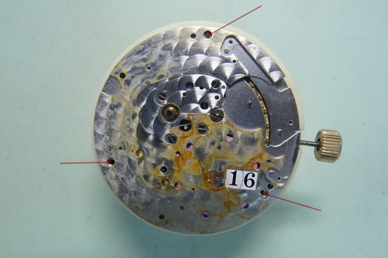

Если от головки вручную стрелки переводятся нормально, тогда слабый минутник. Минутник снимается как в часах Победа. Если при переводе стрелок, что-то заедает или есть расхождение стрелок, надо снимать модуль календаря и смотреть детали ремонтуара. То, что собрал один человек, другой должен уметь разобрать. Не бойтесь, успехов Вам.

О, спасибо, уважаемый uhrmaster! Тоже так предположил, просто в удивлении от того, что фактически свежие, лет пяти, часы такого бренда и так себя повели. Ну, а главное, не имея мануала/тех.шетов, просто перестраховался с разборкой. Ведь часто сложные модули требуют спецприспособлений для сборки или, извиняюсь, могут "разлететься" при разборке "не по технологии". Часы дорогие, потому и решил спросить. А насчет разобрать, что кто-то собрал, да )) это я могу.) Как сделаю - отчитаюсь.

немного разочаровала отделка калибра со стороны циферблата
да, GO не Lange, но все же...

Dima343
Ага,понимаюьчто вроде как водичка попала и все такое,но осадочек остался

Сообщение от pitbrit Посмотреть сообщение
Dima343
Фото сделаны до репассажа, у нас как в полиции, фото делают до раскрытия преступления, чтобы показать клиентам их грехи.
