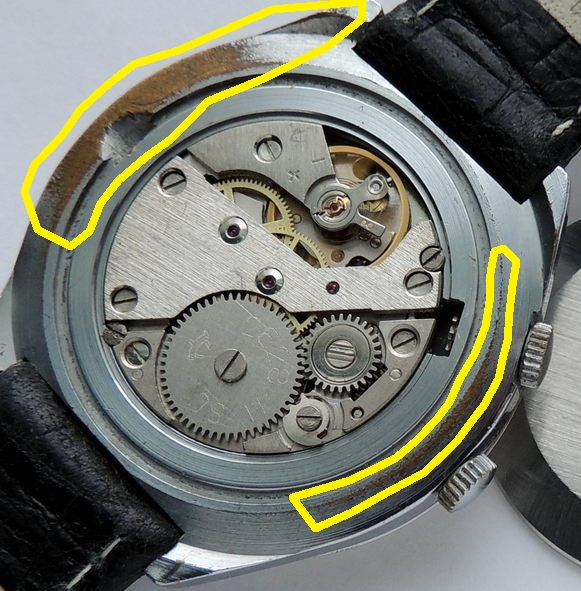

Беспокоило одно-со временем на латунном корпусе облупляется хромирование.
Мало того что это некрасиво, так еще и контакт латуни с кожей вреден для здоровья, как мне подсказывали.
Примеров таких корпусов множество, например(И это еще не самые запущенные экземпляры в
отношении состояния хрома):
Не знаю точно причин этого явления, однако, предполагаю что пот играет не последнюю роль.

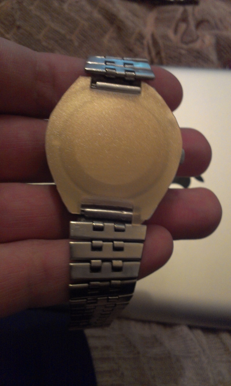

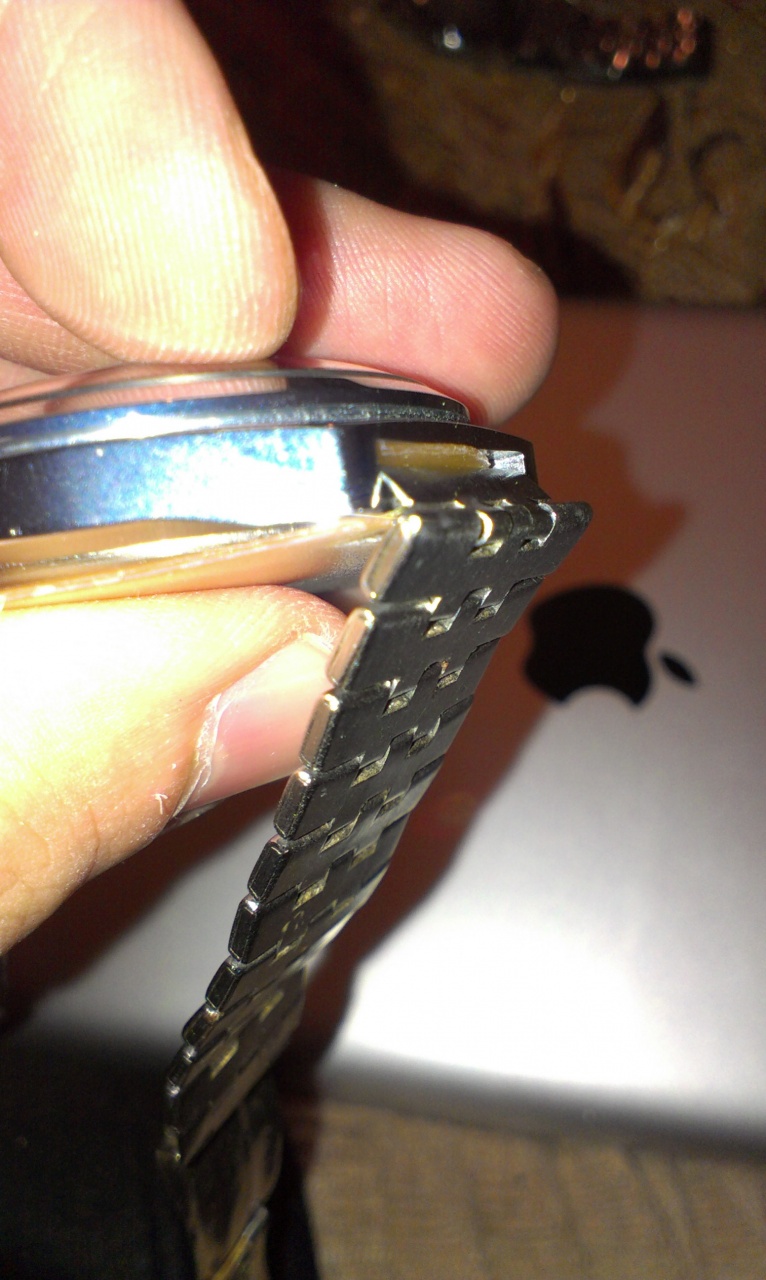

Решил защитить тыльную сторону корпуса физически.
Подобную защиту видел у отца на часах в 80-х, только изготовлена она была из
расплющенной молотком медной проволоки.
Я решил пойти немного другим путем и осовременить материал защиты.
Задача стояла изготовить простую и долговечную деталь, которая бы:
а) исключала контакт тыльной части корпуса часов и руки;
б) никак не сказывалась на внешнем виде часов и удобстве их ношения;
в) была инертна к поту и воде;
г) изготавливалась в домашних условиях;
д) была долговечна
е) и, самое главное, была надежно зафиксирована на корпусе часов.

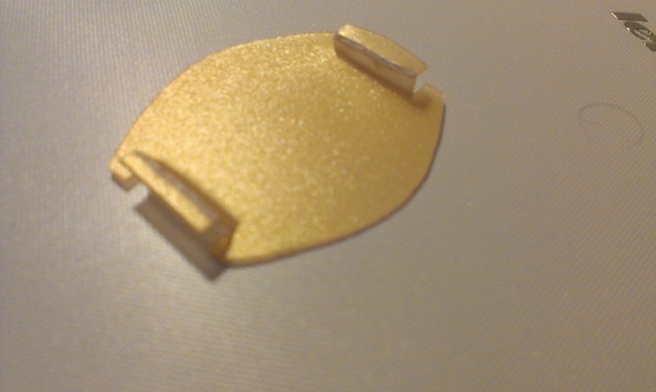

Слегка пораскинув мозгами, я взял обычную канцелярскую папку цвета слабенького кофе с
молоком (или ряженки, кому как нравится) и вырезал из нее ту самую деталь, к которой
предъявлялось столько требований выше по тексту.
Деталь изготавливал по месту.
Вот что получилось:
Пользуюсь уже пару недель. За это время нареканий или идей для доработки не возникло.
Самые уязвимые к растворению хромированного покрытия (подразумеваются области тыльной
стороны корпуса под 3 и 9) места по факту всегда сухие и чистые.
P.S.: В ходе проектно-изыскательных и опытно-испытательных работ пострадала одна
неудобная и ненужная канцелярская папка :-)
Боюсь, что в жару будет крайне некомфортно. Всё-таки синтетика, есть синтетика.
Ну а что жара? Ведь стальная крышка и латунный корпус едва ли больше возможностей коже дышать в жару предоставляют, чем эта самодельная пластмасска. Поэтому считаю что разница будет не ощутимая.

А не проще ногтЁвым лаком, красным, как задние крышки карманников лет 60 назад покрывали?
В таком случае будет нарушен первозданный вид, который во главе угла поставлен. Пластмасскс же удаляется бесследно недолгим и нехитрыми манипуляциями.

Хорошо. Возьмите бесцветный. Все условия выполнены, причем гарантированно. В случае с Вашей накладкой-не факт, что защищаемая поверхность будет изолирована от влаги.
В любом случае Вы не убережете корпус от царапин и потертостей. Вечного нет ничего. Впрочем, практика-критерий истины, дерзайте.
