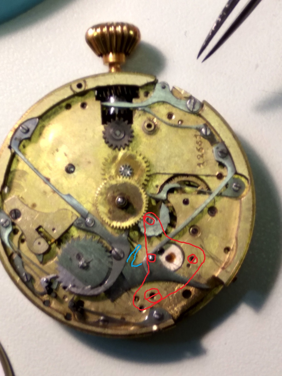

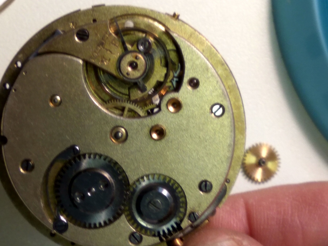

Уважаемые форумчане может кто знает или кому нибудь попадался аналогичный механизм. Утеряны некоторые детали, очень нужно хотя бы фото (о доноре только мечты) чтоб точить. Очень надеюсь на вашу помощь.

Хорошо бы сперва понять что у него за дополнительная шкала на циферблате. Для этого механизм нужно запустить. Отдельные элементы напоминают детали механизма каминных часов с боем. Что-то я не вижу особо мест для деталей утерянных... Вроде комплектно.

будильник наверно. сбоку механизм покажите...

Обычный четвертной репетир, деталей напоминающих каминный мех, здесь нет, чего либо от будильника, тоже.
ТС, сделайте четкое фото механизма со стороны циферблата. В личку расскажу как что работает. Да, будете фоткать, колесо часовое снимите, что бы улитку четвертей было видно. И того что вижу по данным фото, нет мостика рычага взвода репетира ,он же удерживал часовую улитку. У рычага взвода, похоже сломан упор (возможно и не разглядел на фото), взаимодействующий с часовой улиткой. нет гонгов, в остальном криминала не видно, по данному фото.
Корявенько набросок сделал
Возможно что роль мостика в данном механизме играет мощная пружина, удерживая рычаг на своём месте, сложно судить по фото такого качества.
