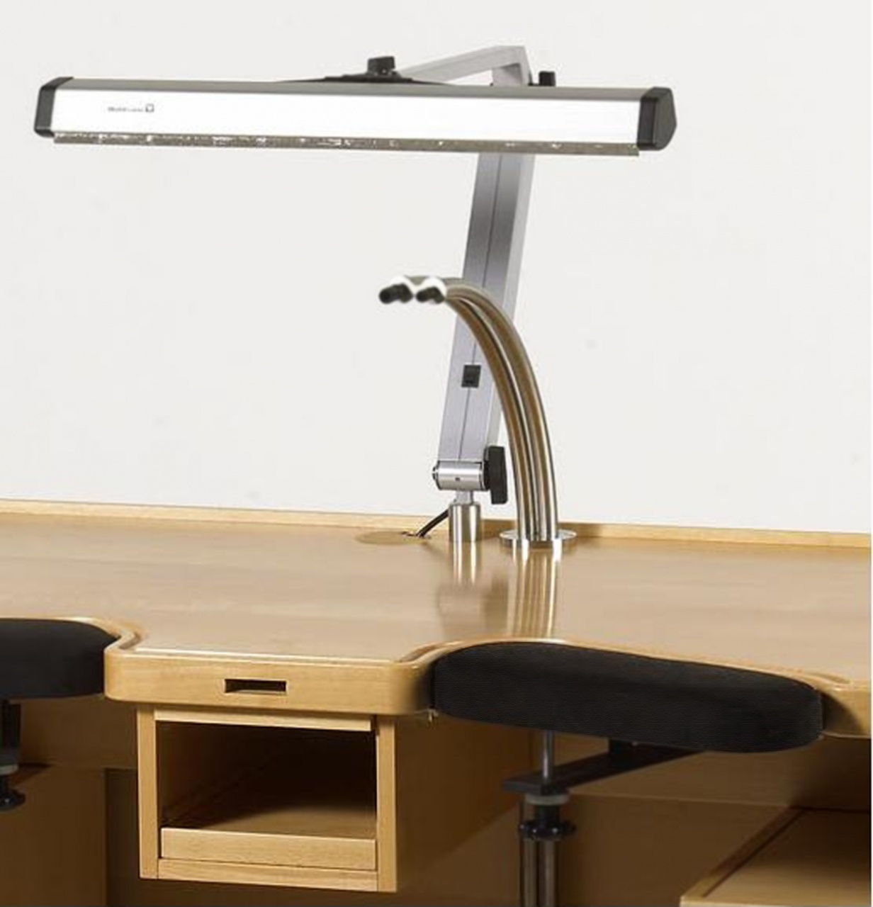

Какие преимущества есть у верстаков с подлокотниками, расположенными в центре, а не по краям стола?

Сообщение от Mortiis Посмотреть сообщение
Нет никаких взаимно.
Разные цели разгрузки у каждого исполнения.
Добрый день! По моему, это является личным предпочтением, не вижу ничего другого. Даже, лично я, не чувствую потребность для использовать подлокотники.
Однако, нам всем есть нужно сделать свое рабочее место самое удобным.
Кстати, считаю что лоток для защиты от падении частей является более важным чем подлокотники.

Сообщение от Душан Грујић Посмотреть сообщение
А можно поподробнее об этом лотке?Каковы его размеры и есть ли фотография или рисунок?

Сообщение от Mikhail1971 Посмотреть сообщение
