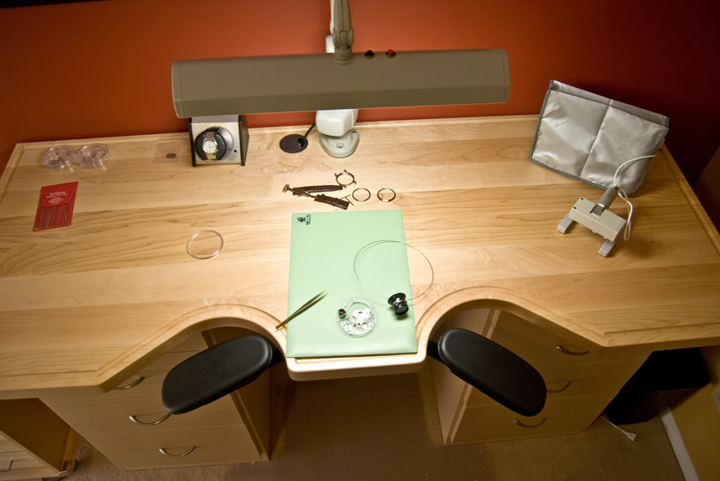

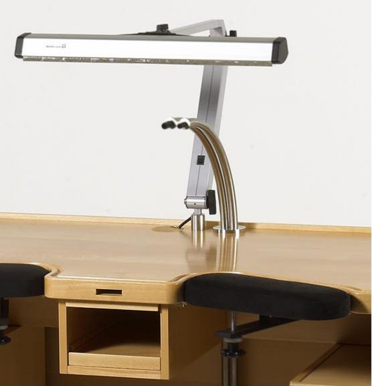

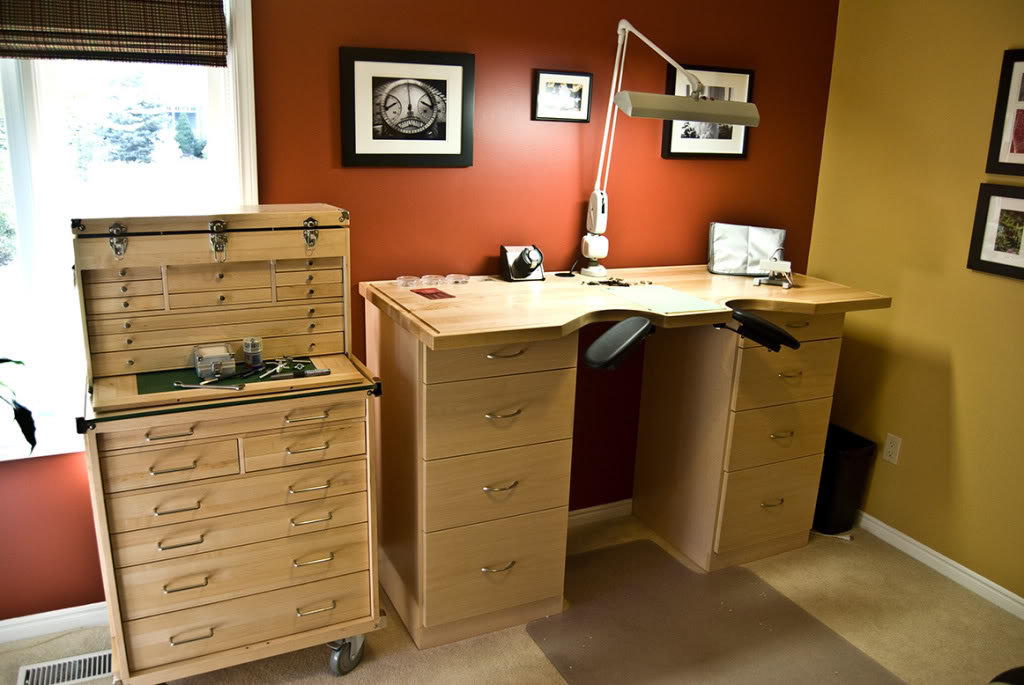

Вложений: 3
Какие преимущества есть у верстаков с подлокотниками, расположенными в центре, а не по краям стола?
Вложение 751769 Вложение 751770 Вложение 751771
Dé Boucher 16.07.2014 15:11
Сообщение от Mortiis (Сообщение 2594766)
Нет никаких взаимно.
Разные цели разгрузки у каждого исполнения.
Душан Грујић 16.07.2014 16:37
Добрый день! По моему, это является личным предпочтением, не вижу ничего другого. Даже, лично я, не чувствую потребность для использовать подлокотники.
Однако, нам всем есть нужно сделать свое рабочее место самое удобным.
Кстати, считаю что лоток для защиты от падении частей является более важным чем подлокотники.
С уважением
Душан
