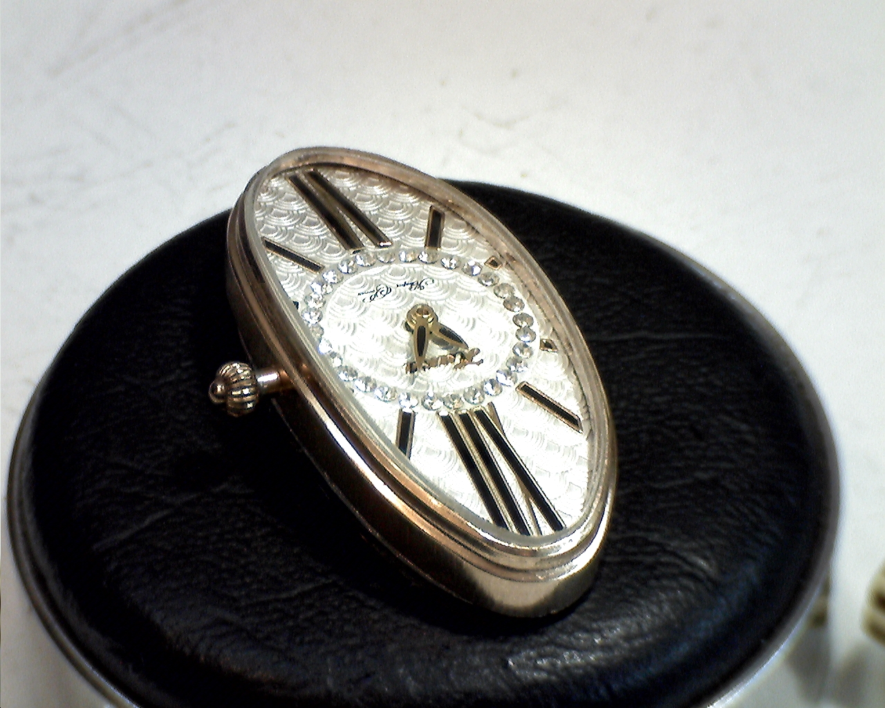

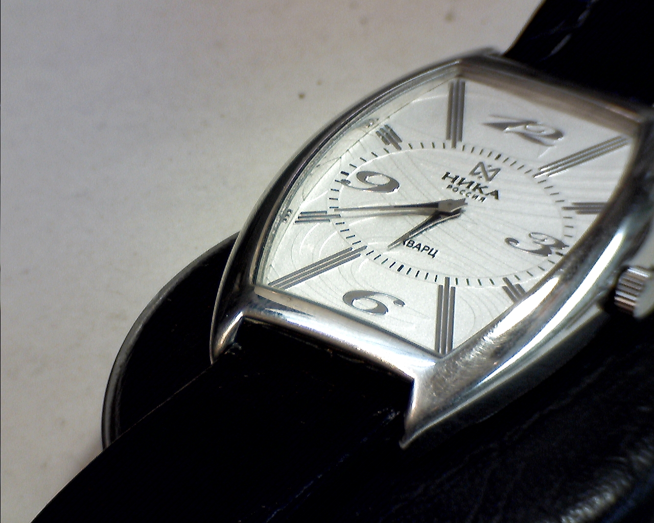

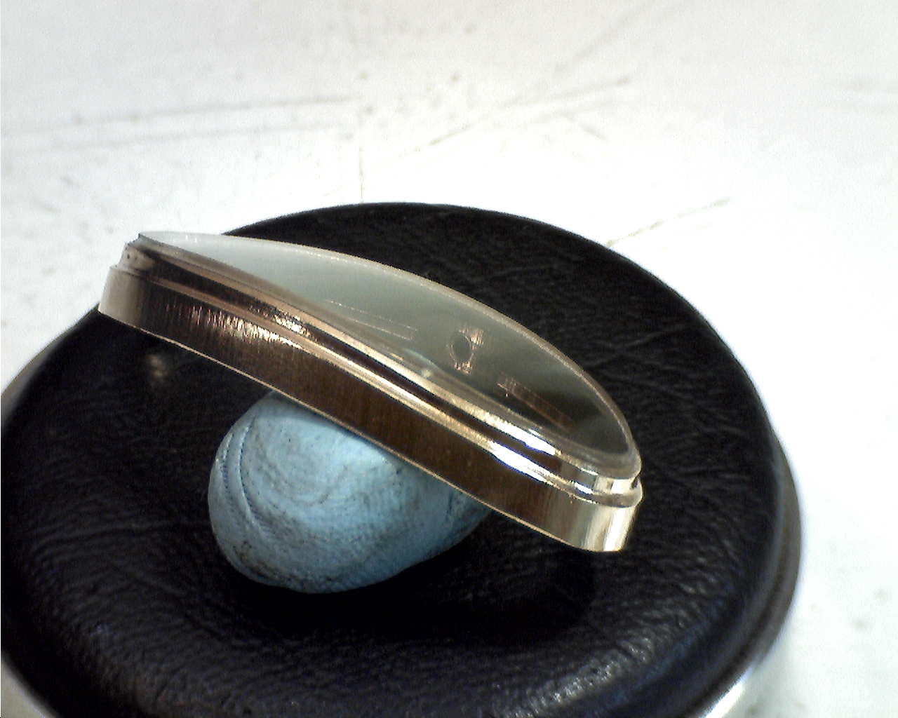

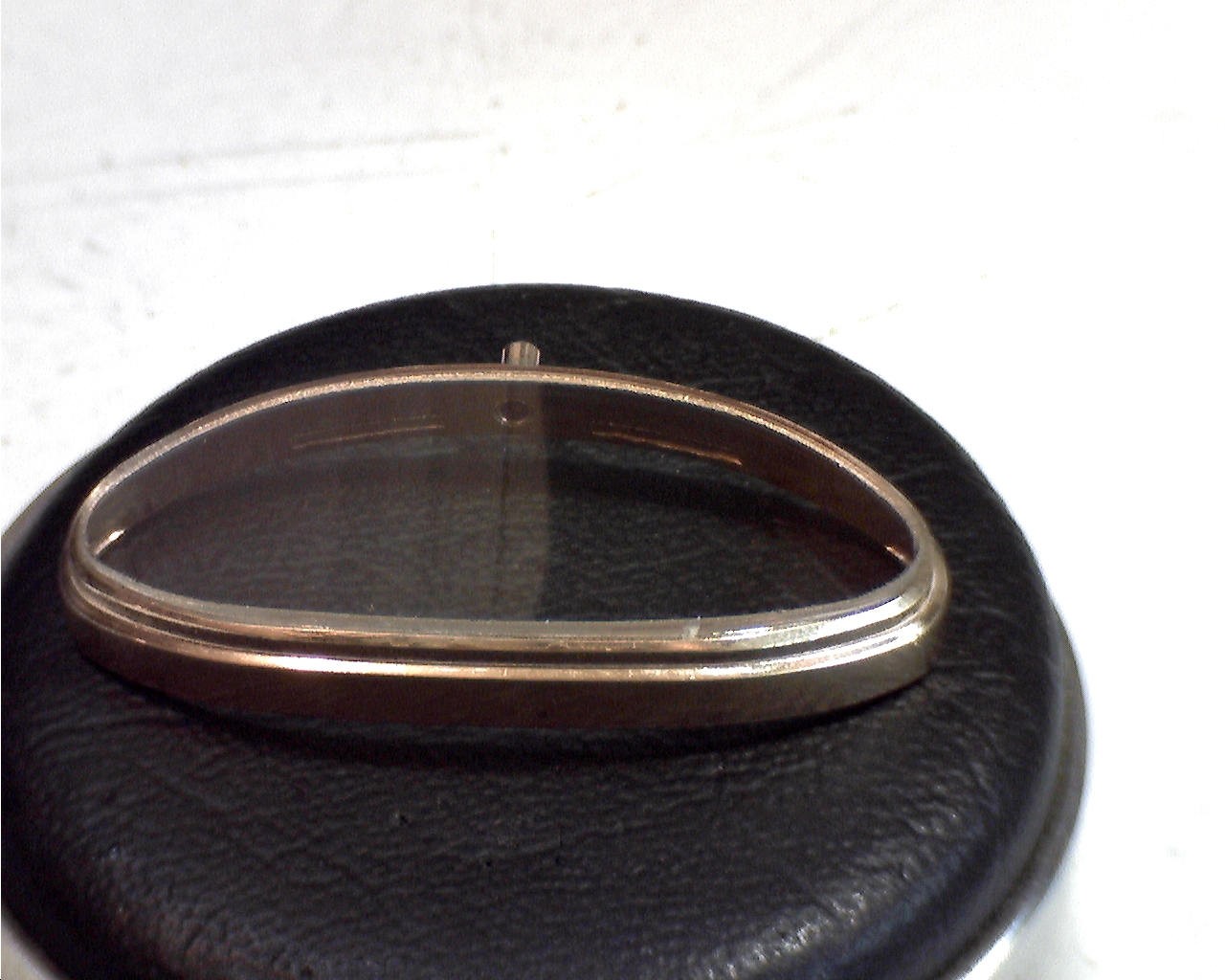

Когда нет Kronoglass можно и на доводчике точить, тоже не плохо получается.
