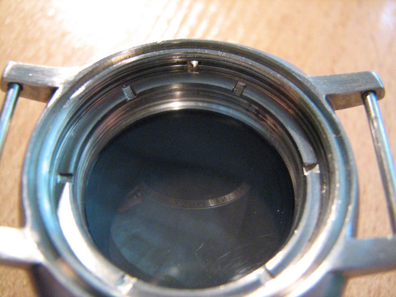

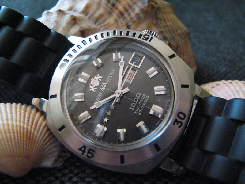

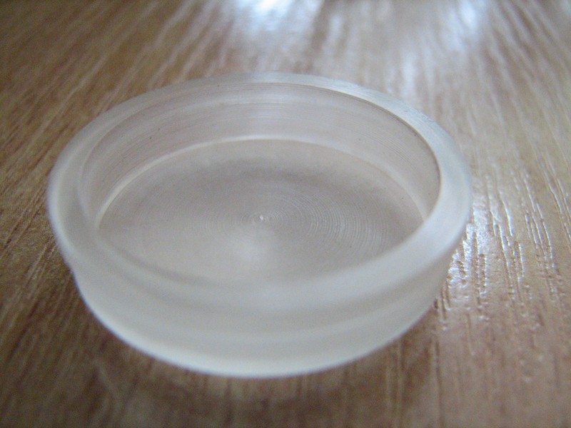

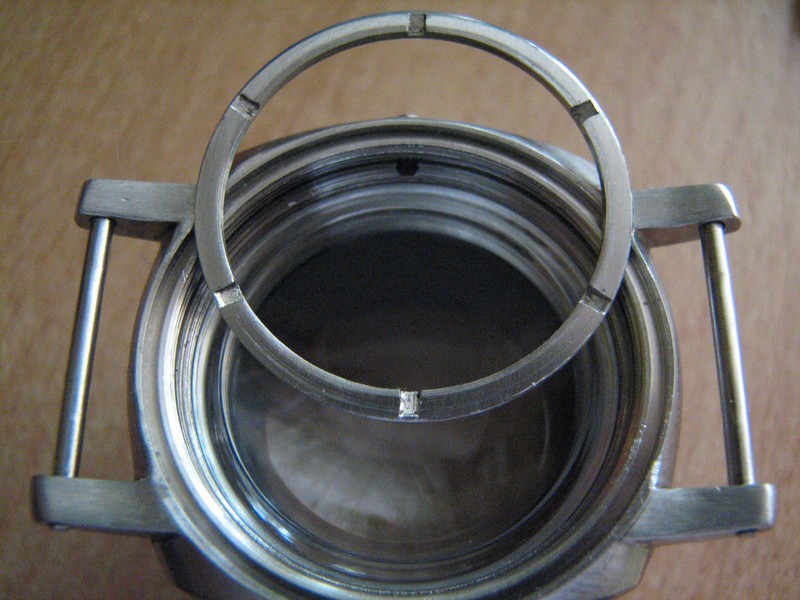

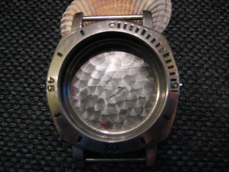

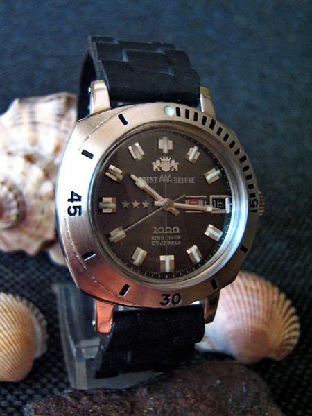

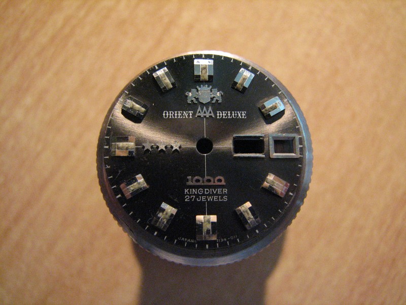

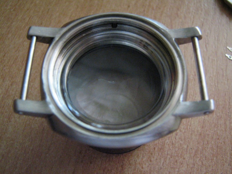

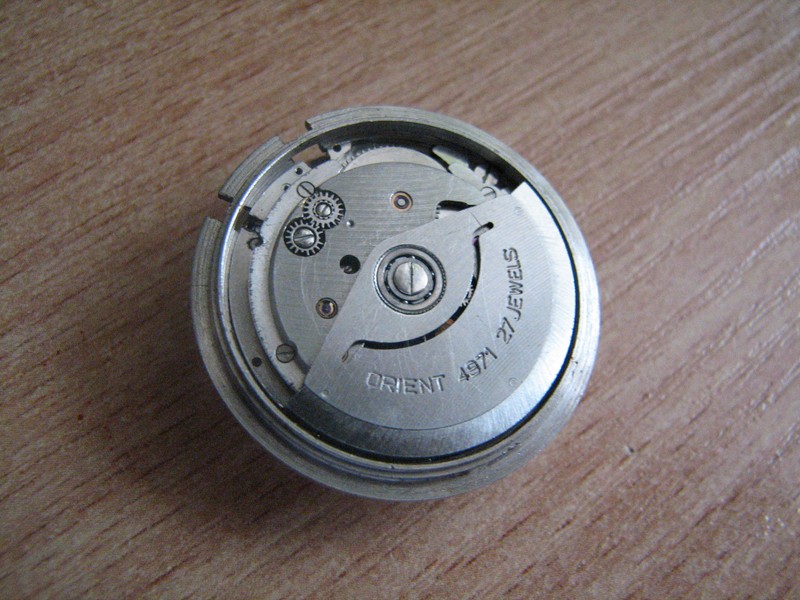

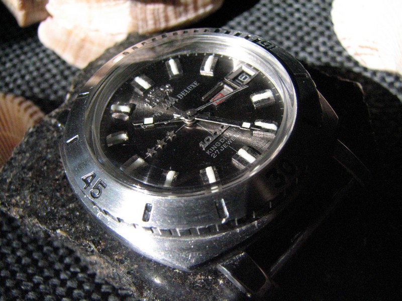

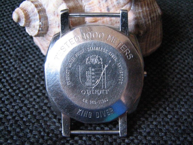

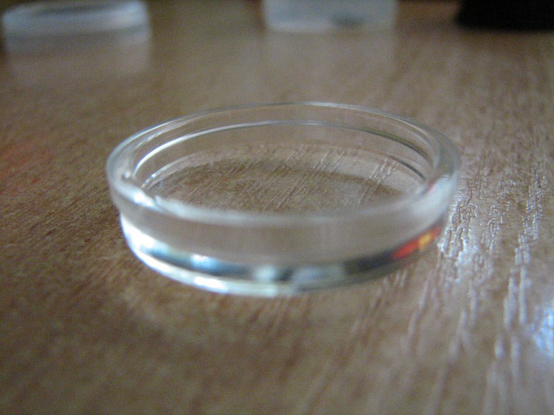

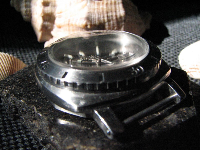

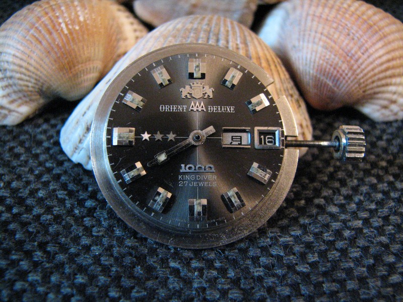

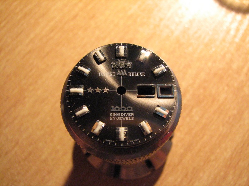

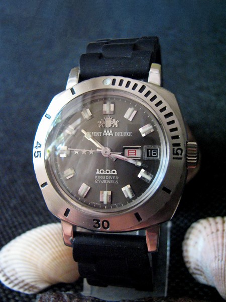

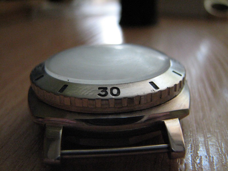

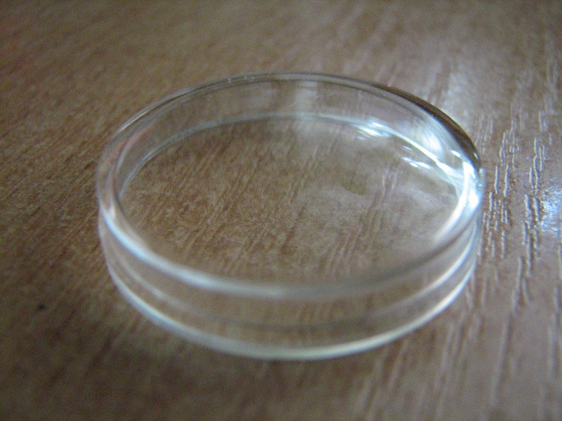

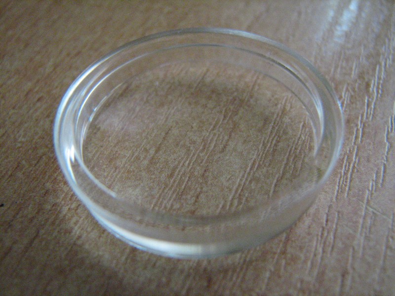

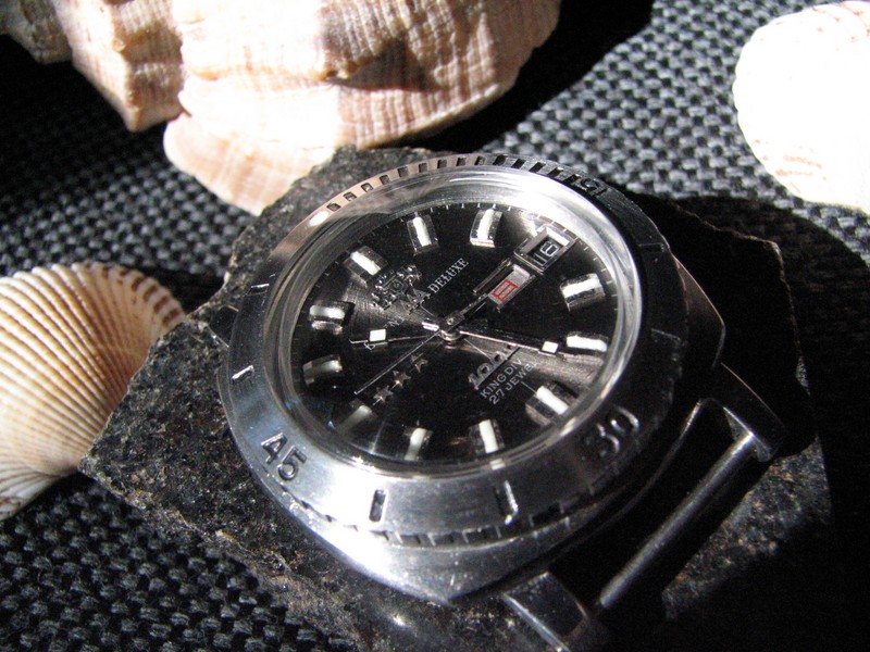

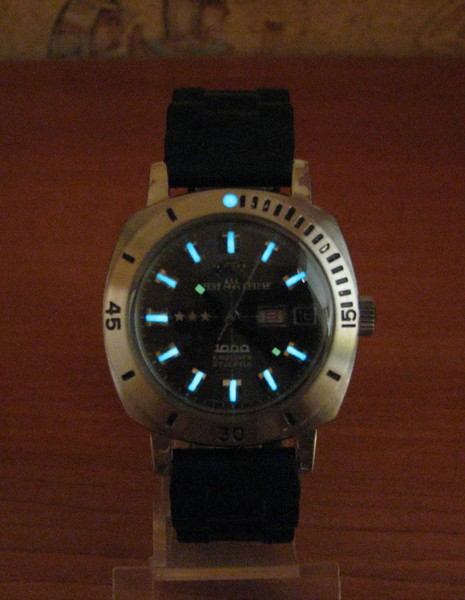

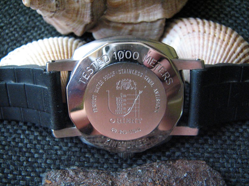

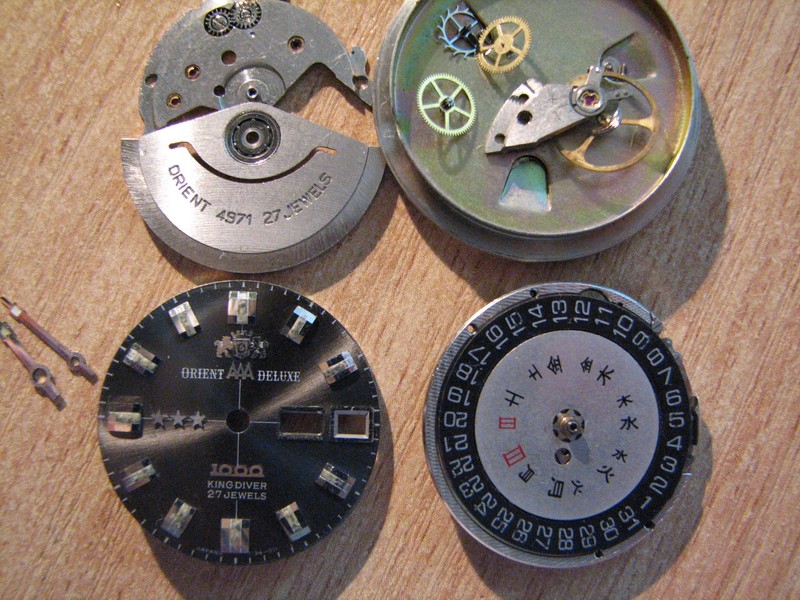

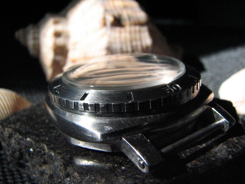

Добрый вечер всем , коллеги! Уже давно не мог приступить к восстановлению этих винтажных часов из-за всяких "подводных камней"! Конечно нужно было сделать в первую очередь стекло,т.к. его просто не было и кольцо, которое прижимает его снизу корпуса! Но вот благодаря одному токарю,знающему своё дело,за что ему огромное Спасибо!, реставрация продвинулась! Немного скажу о механизме.Калибр 4971 на 27 камнях с авто и ручным подзаводом.Имеет 3 положения ключа: 1) нейтральное 2) перевод стрелок 3) ручной подзавод. К сожалению пока ручной подзавод не восстановил из-за поломанных зубьев на передающем трибе,но буду надеяться,вдруг форум поможет! Антимагнитная мембрана подошла от "Командирских". Корпус стальной- отполировал.Светомассу на циферблате заменил,на стрелках пока родная!.Вроде всё! А теперь смотрим фото ДО и ПОСЛЕ !

Скажите, пожалуйста, между стеклом и корпусом есть прокладка ?

я извиняюсь, не подумайте плохого, но корпус реально родной? очень уж несвойственно для ориента.
а так конечно потрясные и дюже редкие часы, поздравляю!
Этот пользователь сказал Спасибо! ultarior за это сообщение:
zenit (11.06.2013)
Старый 11.06.2013, 22:11
Регистрация: 05.03.2008
Адрес: De La Ville Cul-de-Sac
Сообщений: 8,388
Сказал(а) спасибо: 6,523
Родной корпус, родней некуда....
