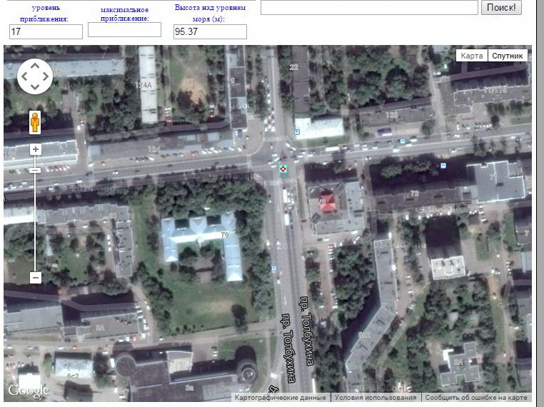

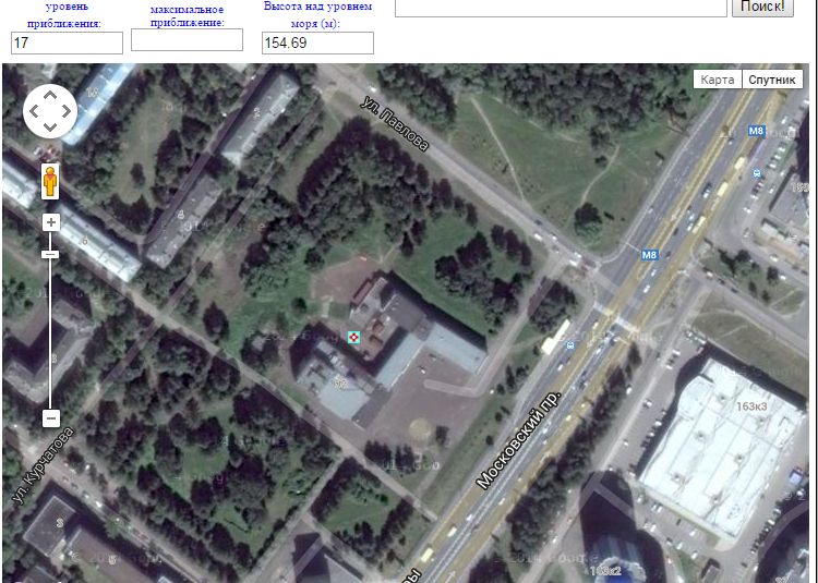

Итак проблема решилась. Огромное спасибо DeVito за верно указанное направление поиска, и vitranslator за подробный разбор основных принципов работы датчика http://forum.watch.ru/showthread.php?p=1252972. Провел небольшое исследование этого вопроса. Ниже привожу фотоотчет
Вот выхожу с утра из дома График в норме.
Приехал на работу - наблюдается резкое падение давления
Начал думать в чем проблема Качаем программу GPS Altimeter и видим результат
Высота над уровнем моря 180м
А вот замер недалеко от дома
Всего 94 метра.
Вот из за этих географических особенностей города график ведет себя именно так
