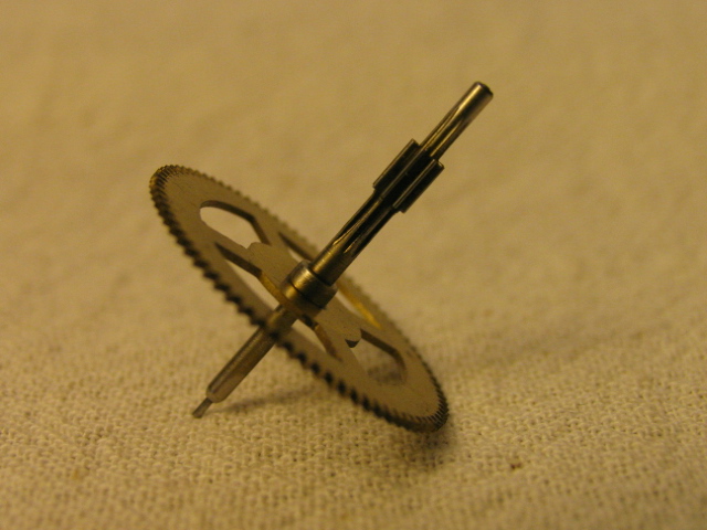

Плохо, когда приходится заниматься не своим делом... По ходу исправления разбираемого недостатка, как водится, создана бОльшая проблема - сломана "иголка" одной из шестеренок четвертного боя. Прошу не ехидничать - сокрушение мое душевное можете представить без слов...
Теперь новый и тревожный вопрос - может ли кто помочь с приобретением такой запчасти? Уточнить конкретные ее параметры могу оперативно - хоть фотографией, хоть описанием размеров.

Вот она, невинная жертва и немой мне укор:

Если не найдете, можно восстановить это колесо. Засверливается место где отломана цапфа, забивается кусочек хвостовика сверла, и обрабатывается до нужных размеров. Сверлить нужно в токарном станке, и так как сломано с длинной стороны, то сверло нужно подавать через направляющий кондуктор, чтобы попасть точно в центр. Или поддерживать деталь люнетом.

да, искать будет непросто, четвертной настенный ОЧЗ довольно редкие часы
так что отсылайте колесо Urverk'у в Донецк
хорошо, что триб находится не у самого края оси, поэтому конец оси можно отпустить, не нагревая при этом триб и не делая его мягким
можно еще закрепить конец другой подходящей оси с цапфой методом "тампона", хоть этот метод считается не труЪ

Я ставил (правда на обычном Янтаре) втулку с отверстием под толстую часть оси поверх платы. Просто подобрал кусок какой-то платы от будильника с подходящим отверстием и прикрепил к плате часов строго напротив отверстия под цапфу. Бой работал раза в полтора медленнее (сломано было последнее колесо перед вертушкой), но без сбоев. Кстати, можно переточить конец оси под цапфу и поставить футор немного бОльшей высоты.
