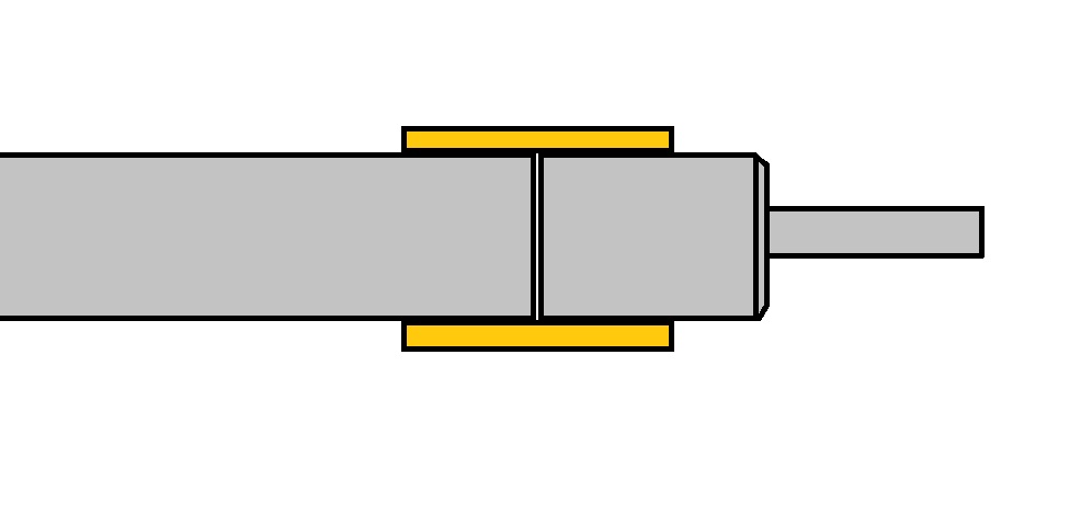

urverk 20.03.2014 01:24
Если не найдете, можно восстановить это колесо. Засверливается место где отломана цапфа, забивается кусочек хвостовика сверла, и обрабатывается до нужных размеров. Сверлить нужно в токарном станке, и так как сломано с длинной стороны, то сверло нужно подавать через направляющий кондуктор, чтобы попасть точно в центр. Или поддерживать деталь люнетом.
Dima343 20.03.2014 01:47
Вложений: 1
да, искать будет непросто, четвертной настенный ОЧЗ довольно редкие часы
так что отсылайте колесо Urverk'у в Донецк:)
хорошо, что триб находится не у самого края оси, поэтому конец оси можно отпустить, не нагревая при этом триб и не делая его мягким
можно еще закрепить конец другой подходящей оси с цапфой методом "тампона", хоть этот метод считается не труЪ
Вложение 661721
