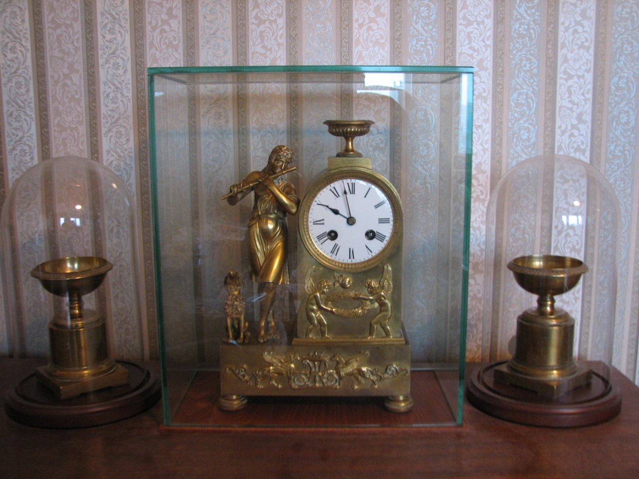

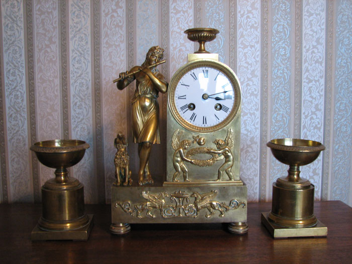

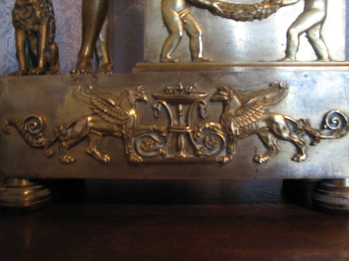

Часы Гермес с ягненком.
Бронза золоченая и патинированная.
Высота 65 см.
Франция,Клод Галль

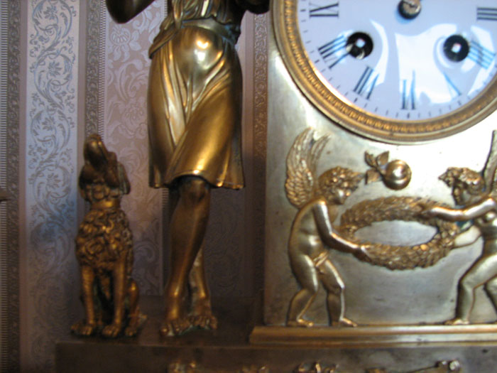

Есть вопрос!
Где можно найти информацию об этом мастере?

Проблема в том, что мастер жил в 1759-1815 гг. В часах установлен механизм характерный для второй половины 19 века, скорее всего, 1875- .... Т.е. часы уже не самого мастера, а наследников и по возрасту значительно моложе. Если снять колокольчик, прикрученный не аутентичной гайкой, можно надеяться узнать, кто произвел мех. А вообще, очень смахивает на шпиатр, простите, если ошибаюсь.

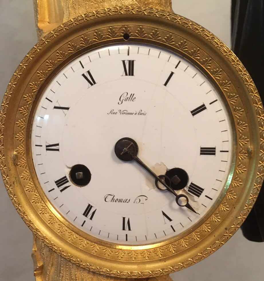

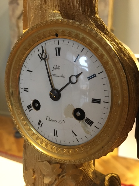

На моих часах,на циферблате стоит надпись:
"Clod Galle"
ниже - rue Vivienne a Paris
в самом низу циферблата
THOMAS H
Аппелировать мне нечем,так как с часовой механикой не знаком вовсе.
Вполне допускаю,что позже механизм был поставлен другой.

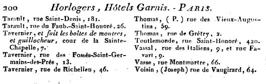

Вообще-то, на циферблате об этом недвусмысленно написано... Часы начала 19 века, Галле в данном случае выступал как владелец торгового дома, кто конкретно делал бронзу - сложно сказать, может и своя мастерская.
А ниже на циферблате указано, что механизм часовщика ТомА (Thomas H.. - horloger). Жаль, не понятно какого конкретно, это была целая династия первостатейных часовщиков, работавших в Париже с последней четверти 18 века по конец 19-го. Вот адрес его заведения по состоянию на 1809 год в коммерческом альманахе города Парижу.
Я бы, кстати, не стал утверждать, что механизм поздний. Как минимум, нужны еще фото.

Oled Уточните пожалуйста какие фото вам нужно увидеть и я сделаю.
Спасибо за помощь!
Seawolf64 смею вас заверить,что шпиатр от бронзы умею отличить. Это бронза.
Причем отличного качества литья и очень тонкой проработки.

Сообщение от Apprentice Посмотреть сообщение
А отсутствие нитяного подвеса во Французских часах начала 19 -го века?
Ну почему же, вполне встречается на дорогих часах. На счет этих утверждать не берусь, нужно смотреть. Часы мастера с этой же фамилией 1830-х годов, которые удалось найти в сети, также имеют пружинные подвесы.

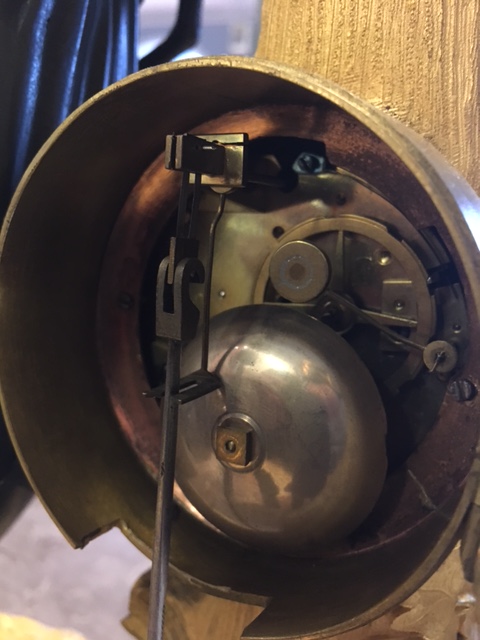

Сообщение от Uriart Посмотреть сообщение
Спасибо за помощь!
Снимите колокольчик и сделайте фото (с фонариком) механизма =)

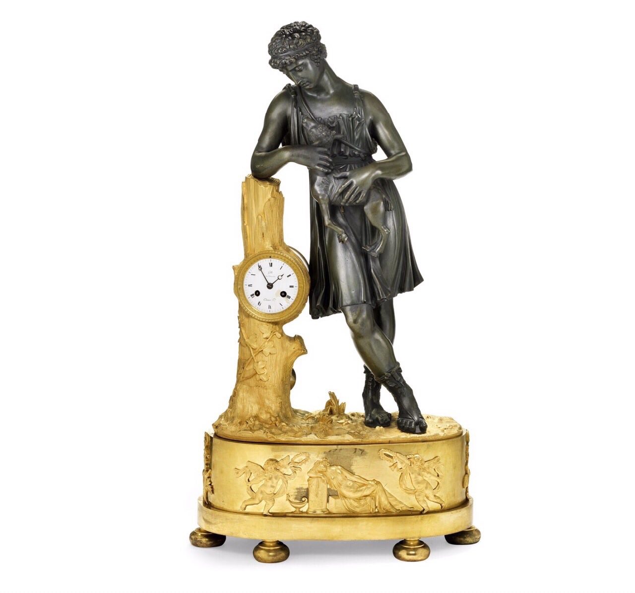

Вопросом когда на смену нитяному подвесу маятника пришёл пружинный мучаюсь давно. Пересмотрел за это время кучу французских часов в стиле bronze empire. Пришёл к выводу, что если это самое начало 19-го века, то механизм с нитяным подвесом и обычно подписной (с логотипом). А заинтересовался я этим вопросом потому, что в своё время сам приобрёл такие часы, в которых механизм был заменён на более поздний:
