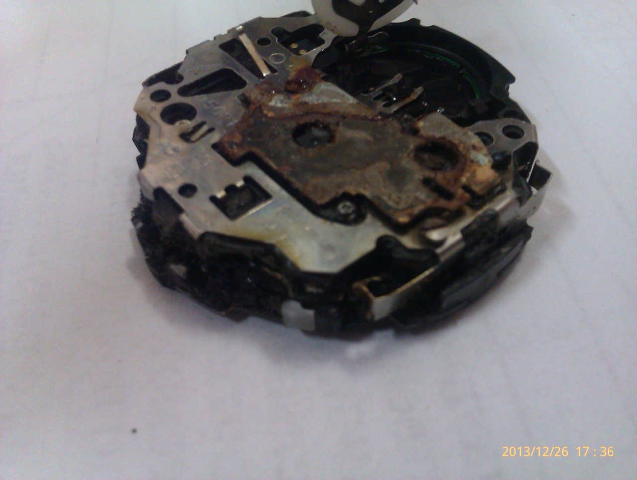

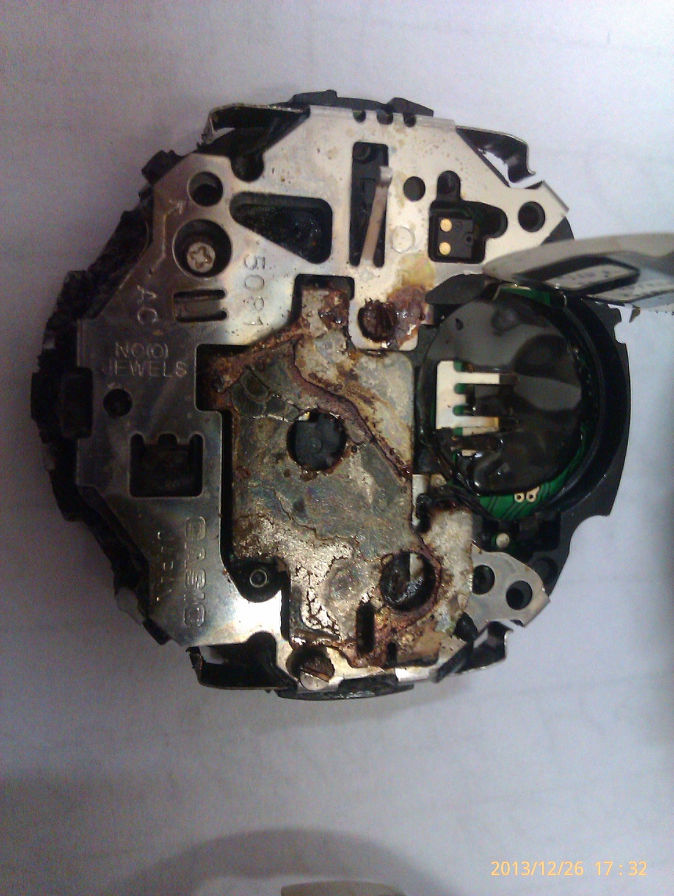

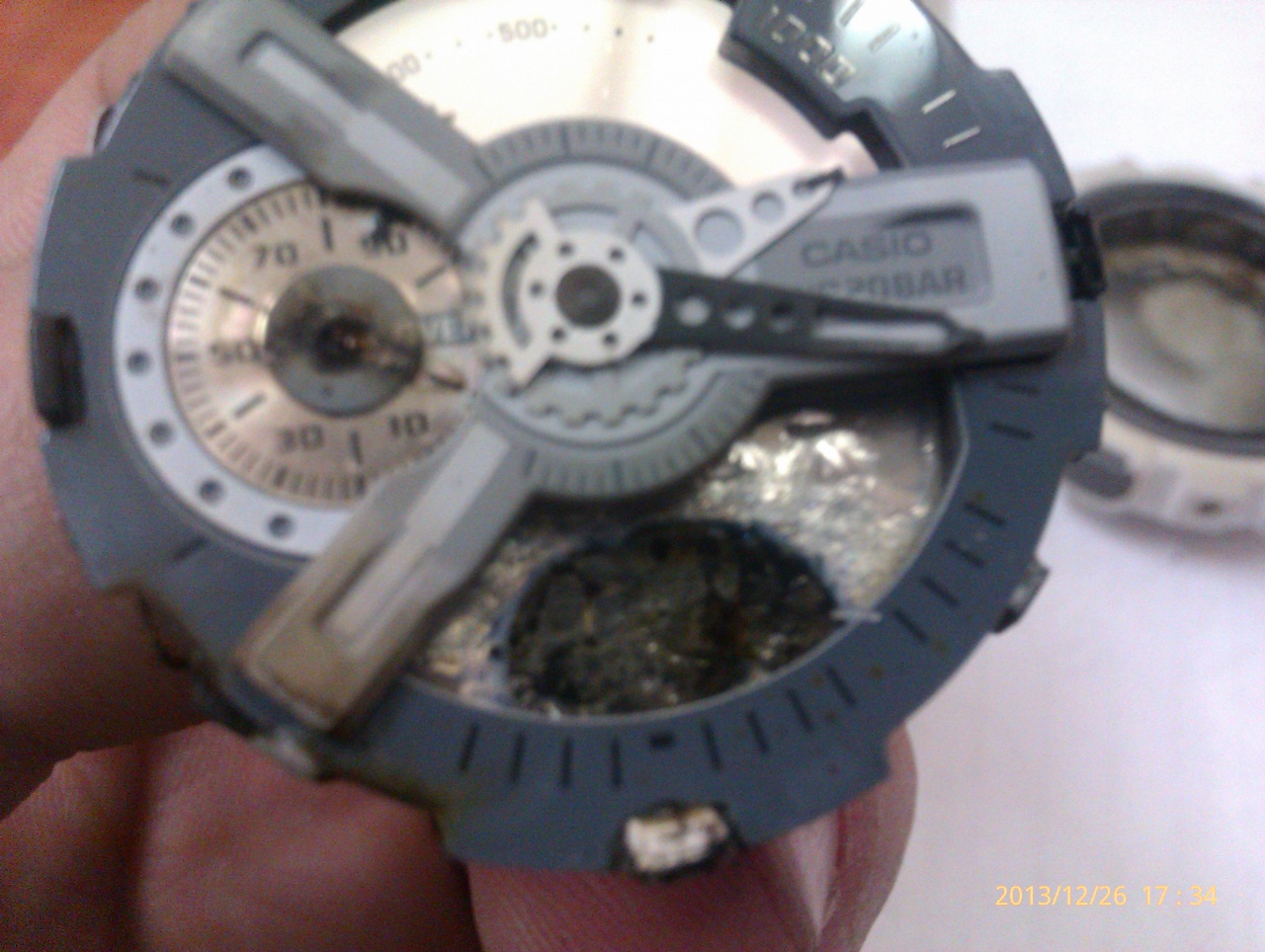

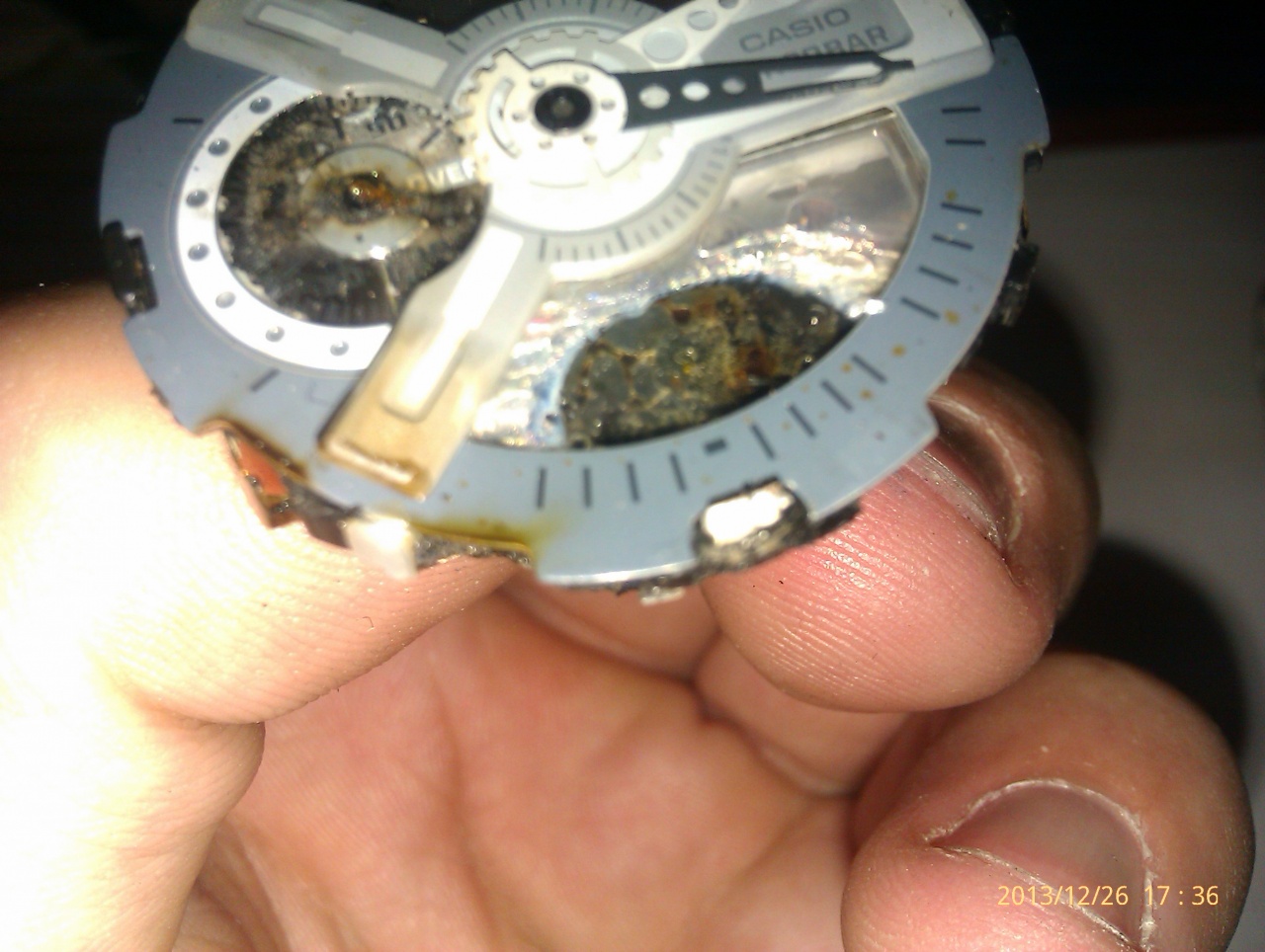

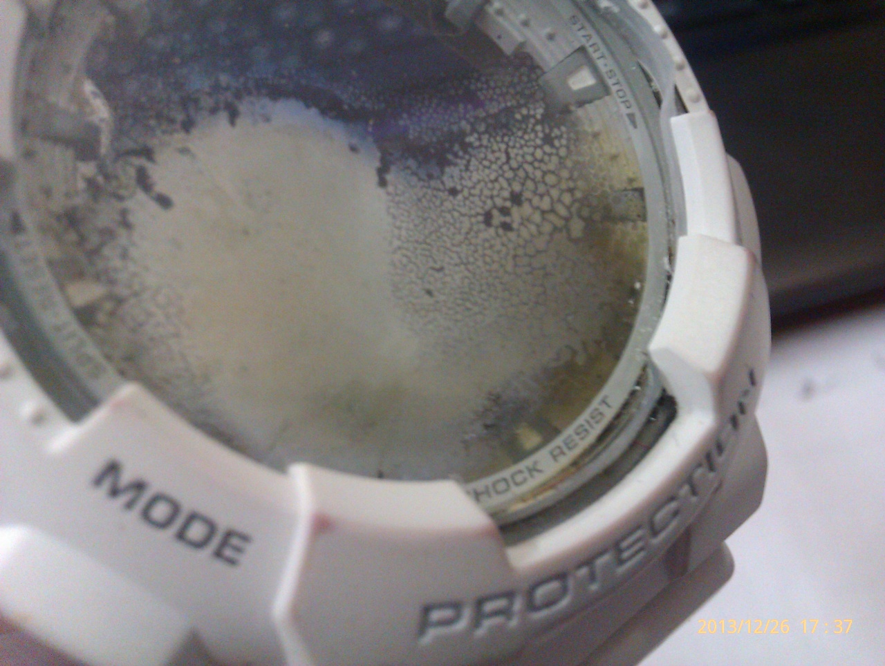

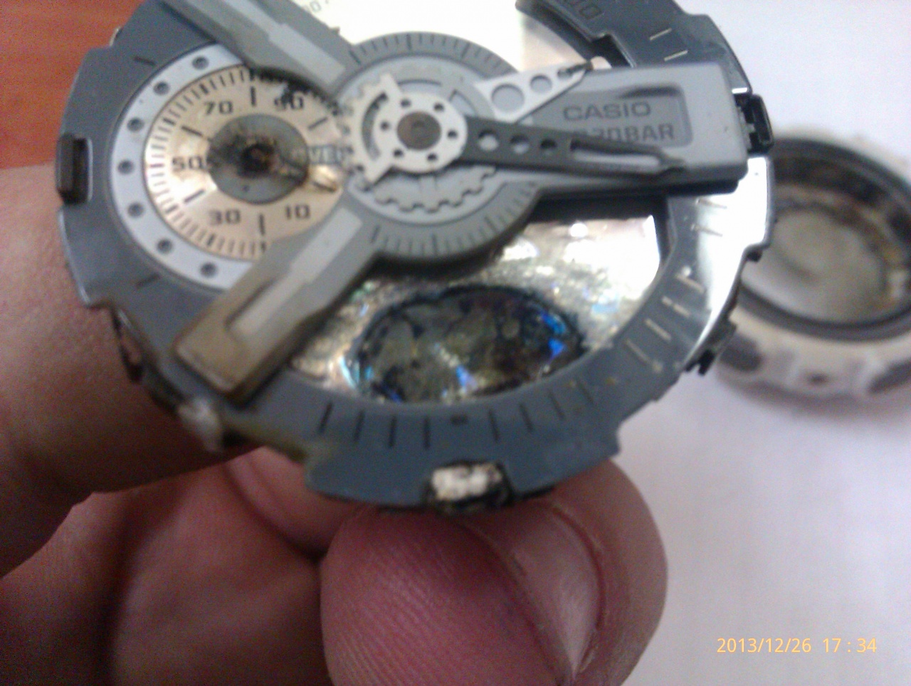

Ну КАК можно такое с Шоками сотворить???
Доброго всем времени суток.
Шоководам со слабой психикой просмотр фото не рекомендуется
Как бы так описать ситуацию...

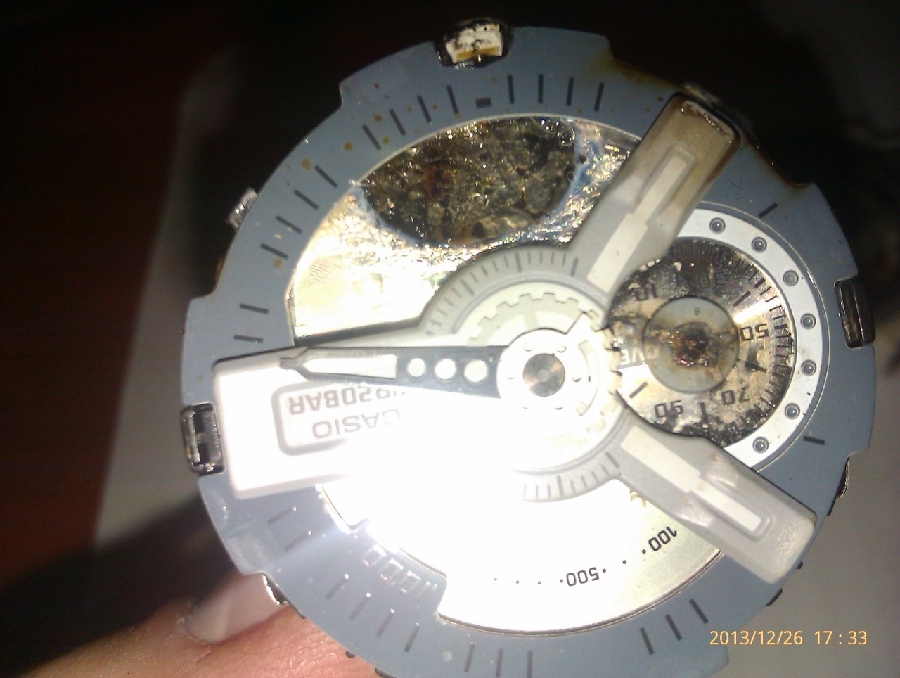

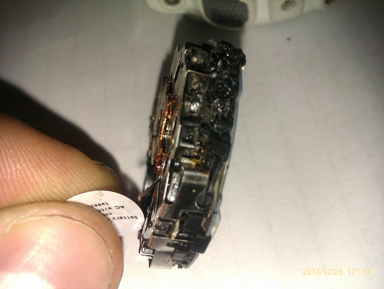

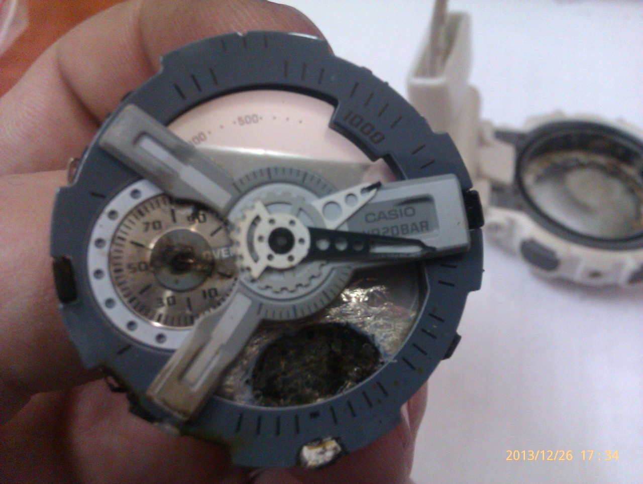

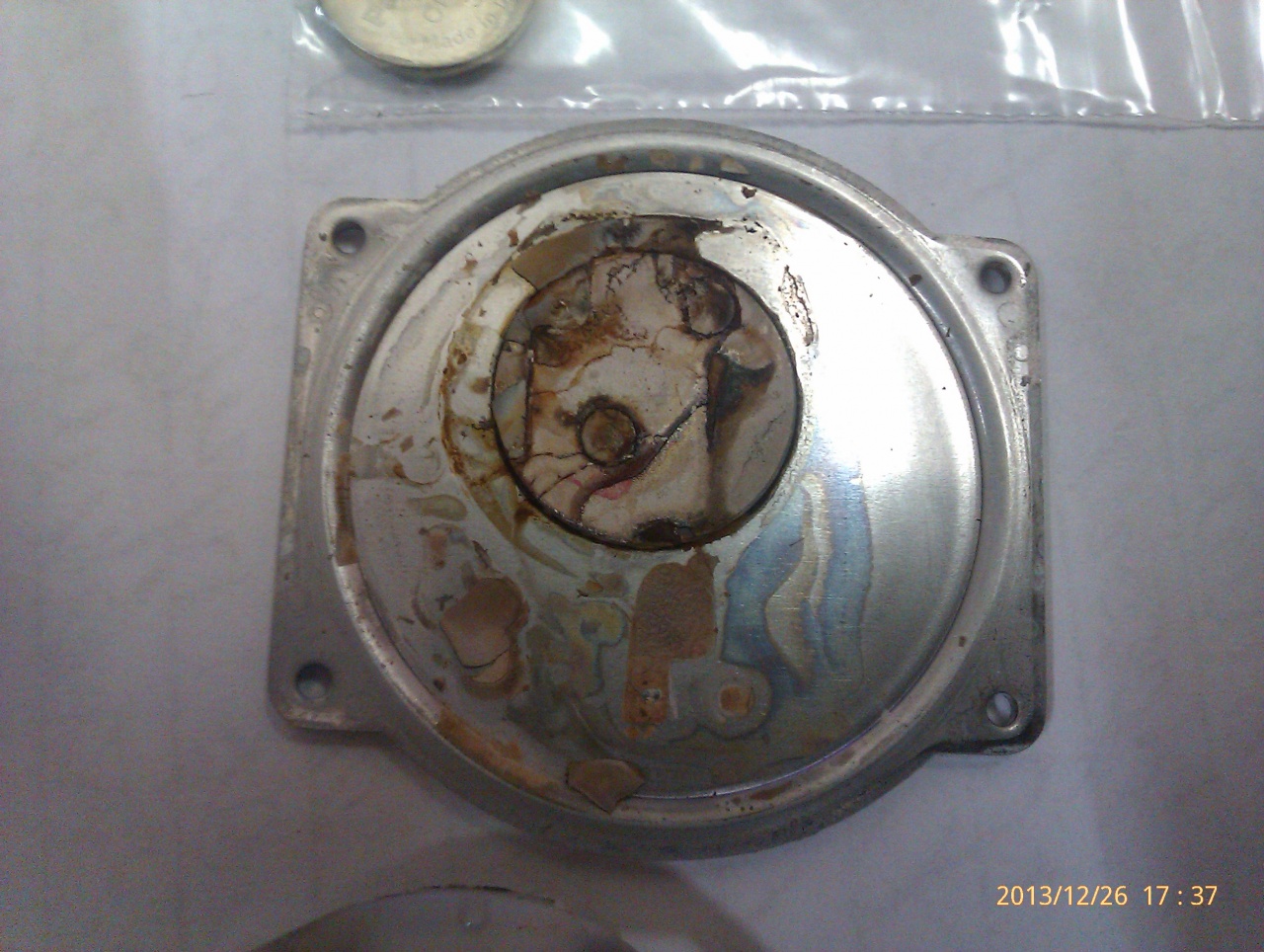

Обратился в сервис человек с Джишоком жутковатого вида. Когда-то это были 110-е авиаторы. Заявил, что прямо на руке они у него "заискрили" и померли...

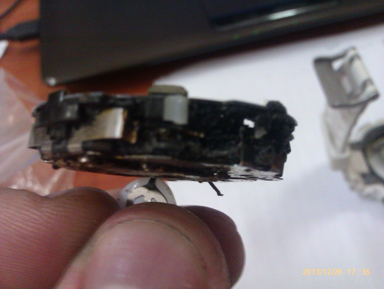

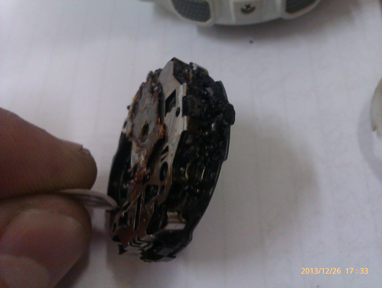

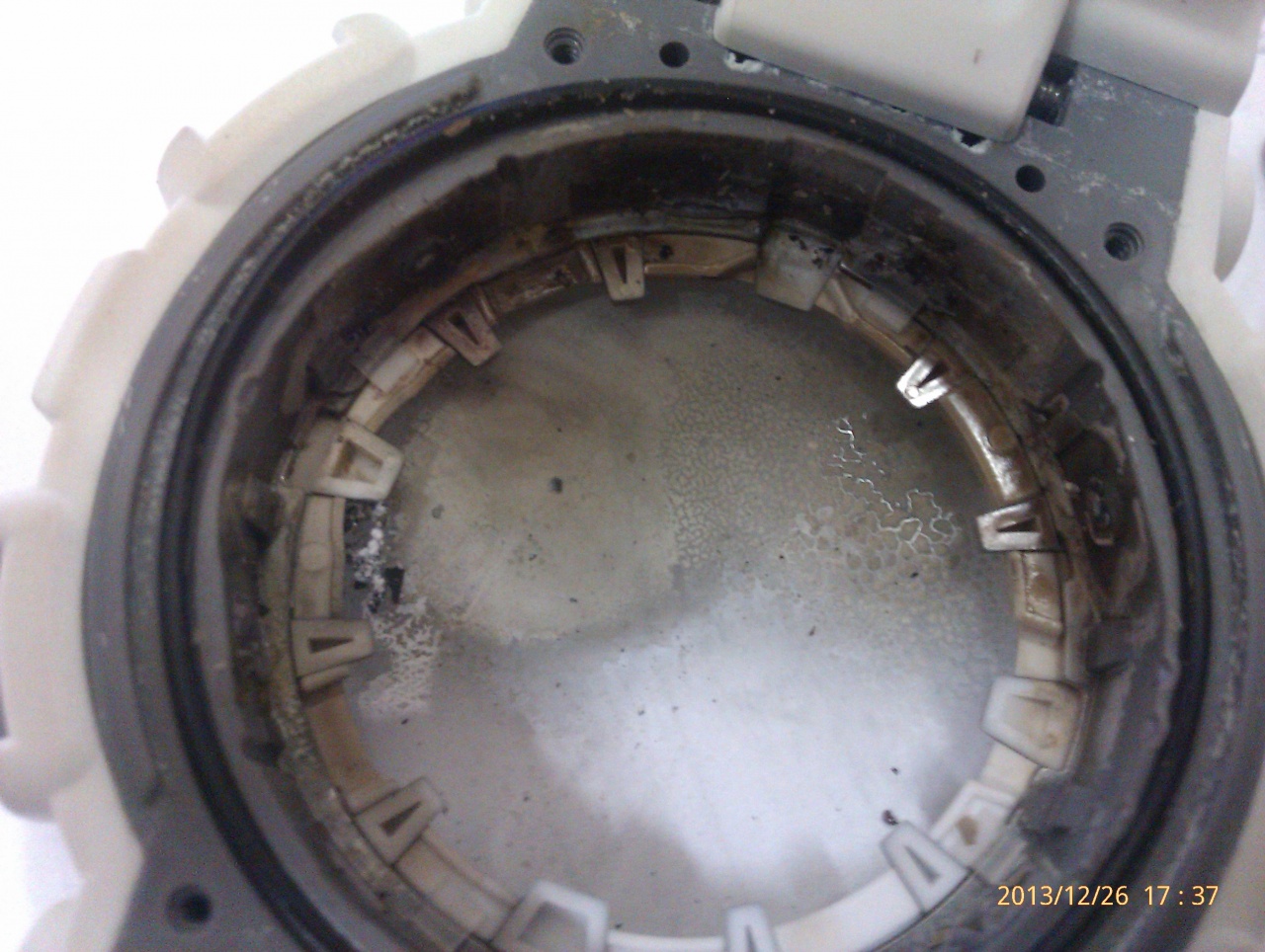

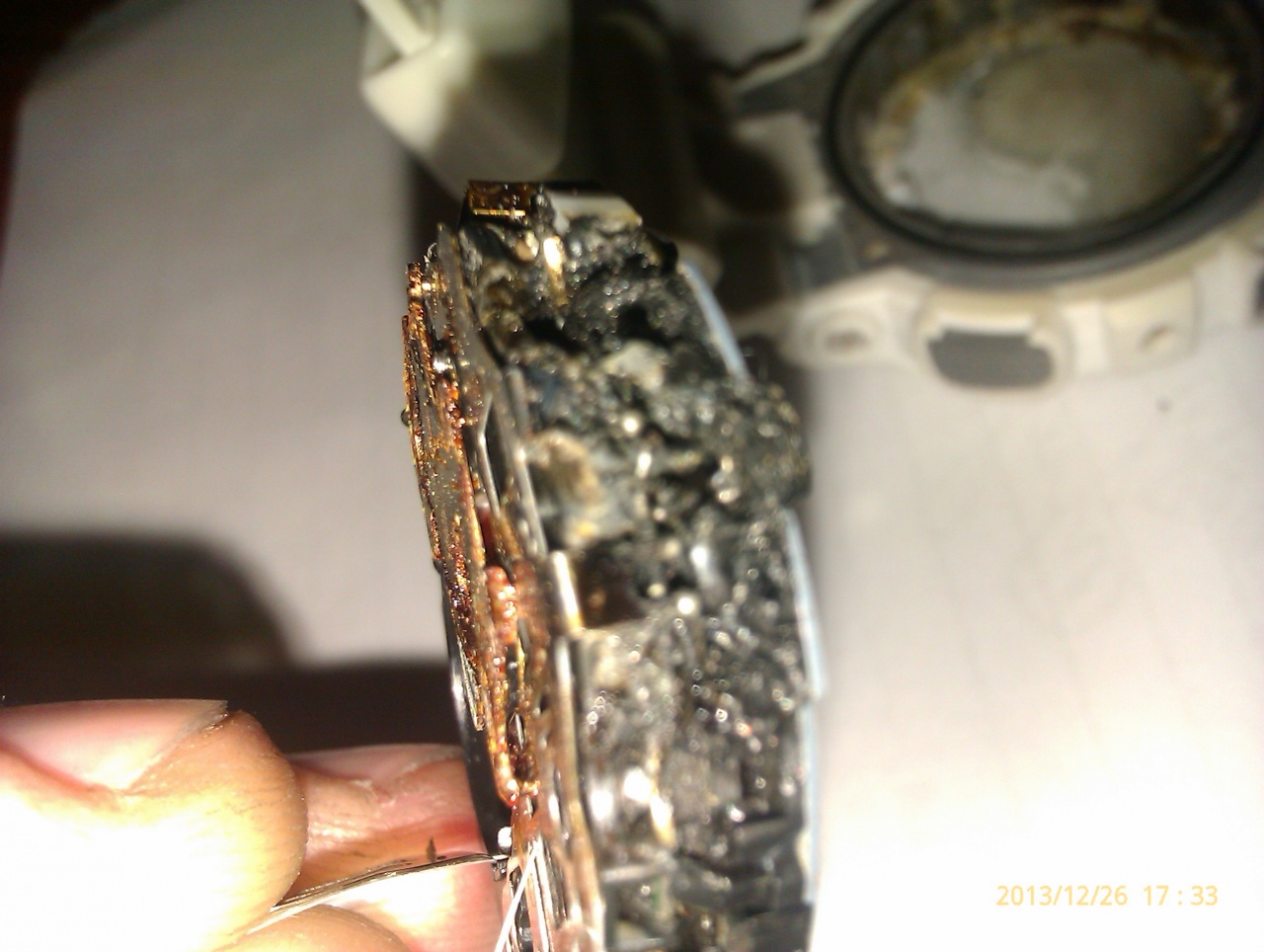

Разобрав корпус, мастер обнаружил, что внутренности практически уничтожены, а эпицентр разрушения, похоже, был в районе диода подсветки. Хотя пострадал, очевидно, весь модуль.
Словами не описать... Поэтому прилагаю фото.
И вопрос знатокам: КАК? ЧТО С НИМИ НУЖНО БЫЛО СДЕЛАТЬ, ЧТОБЫ ДОВЕСТИ ДО ТАКОГО?
Оговорюсь сразу, в то, что часы вдруг "заискрились" прямо на руке не верю. Никто про такое раньше не слышал (из людей знающих, у которых имел возможность поинтересоваться).
Также не верится в то, что мощности батарейки в принципе могло хватить, чтобы спровоцировать "искру" на диоде.
Случай фейка также исключен.
Лично у меня есть только одно предположение, как раз благодаря нашему прекрасному форуму.
В архивах откопал тему, в которой шоковод с задатками садиста засунул Шоки в микроволновку, а после возмущенно интересовался, будет ли действовать на них гарантия...
http://forum.watch.ru/showthread.php?t=79048
Не адепт ли секты микроволнового умерщвления электроники нам попался?
Какие есть идеи?

Да уж, каких изуверов только нету. Вряд ли столько последствий могла принести батарейка "таблетка"! Даже если ее накоротко замкнуть, такого вреда не случится, она не выделит столько тепла чтобы все поплавить. Может я и ошибаюсь конечно, но наверно существует экспертиза, которая бы это подтвердила. Вот только насторожила фраза "110-е авиаторы", это разве не обычные GA-110? Они ж вроже не "авиаторы"

Да уж, каких изуверов только нету. Вряд ли столько последствий могла принести батарейка "таблетка"! Даже если ее накоротко замкнуть, такого вреда не случится. Вот только насторожила фраза "110-е авиаторы", это разве не обычные GA-110? Они ж вроже не "авиаторы"
Ну да, утрировал
GA-110, просто помню, что япы сами все 100-е серии называли "авиаторами" в плане дизайна.
Если бы такое сделали с авиаторами по функционалу, с учетом цены я бы лично поехал посмотреть на товарища...

Тяжелый случай. 110-е вообще склонны к сбрасыванию показаний от статического электричества. Теперь еще и самовозгорание добавилось

там imho нечему гореть. светодиод такое натворить не способен, батарея мизерная, да и не из ее отсека все пошло. больше похоже на воздействие какой-то агрессивной среды. как будто шелочную батарею порвало, а не литий.

а место очага как раз там где диод расположен.

элементарно, Ватсон
Человек хотел замутить лимитку в стиле "расплавленный металл"
вроде GA-300 MMM maison margiela
но несколько переусердствовал и спалил часы.
Сообщение от venuz Посмотреть сообщение
Литиевая батарея и есть "щелочная", литий - щелочной металл и в соединениях, которые используют в элементах питания, довольно агрессивен. Батарека потекла (брак везде бывает), дальше замкнуло что-то и т.д...Вполне могли и заискрить (может просто подсветка замигала ). Так что может и не делали с часами ничего противоестественного. Если внешне они без повреждений и еще на гарнтии, можно было бы замутить экспертизу....только в виду того, что часы не дорогие, вряд-ли это все будет того стоить.

совпадение. так спалить все - нужен как минимум 3 ваттный диод с амперным током, а не часовая мелочевка с потреблением на два, а то и три порядка меньше. да и вокруг какие-то дикие окислы, из светодиода выделяться нечему.
я как-то таблетку cr2032 разбирал, в принципе с водой реакция была довольно бурная. но внутри часов маловероятно это.
Сообщение от skyforce Посмотреть сообщение
Батарека потекла
ну да, самое вероятное. но вот только ее отсек почему-то относительно цел, и даже наклейка.
------- ДОБАВЛЕНО ЧЕРЕЗ 11 МИН --------
все ж литиевых элементы щелочными не называют, в них нет щелочного электролита. а в каких там литий соединениях используется? в cr-таблетках.

Думаю заискрили они не на руке, а в микроволновке. Варвар. Хотя эта модель мне и не нравится, но такого обращения они не заслужили. В память о 110ке приостановим секундомеры...
