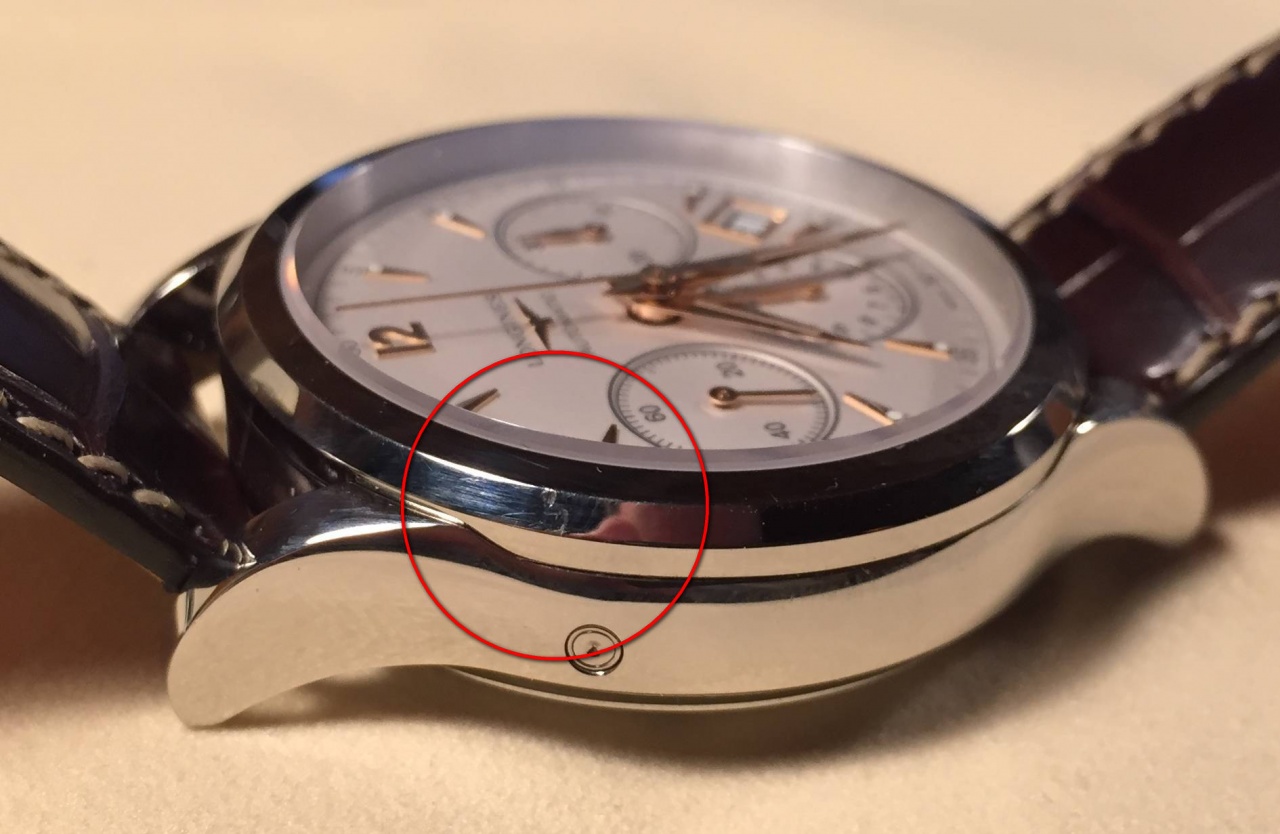

Через неделю часы встали. Внутри корпуса болтался открутившийся винт (см. фото). Я понес часы в Статус. Приемщик нашел на безеле царапину (см. фото) и заявил, что случай не гарантийный, т.к. винт открутился от удара. Спор наш с ним был приблизительно таким:

Скорее всего прав СЦ. Вмятина на ранте существенная. Это не золото, это прочная нержавейка. От ударов винты очень часто откручиваются, а иногда, при очень сильных даже ломаются.
Баланс оснащен противоударным устройством, его непросто сломать в новых часах.
Если часы вы брали новыми, а потом при осмотре в СЦ выявилась вмятина, значит делайте выводы, в какое время она появилась.
СЦ поступили благородно - дефект, хоть и не гарантийный, но пустяковый - пошли навстречу клиенту.
