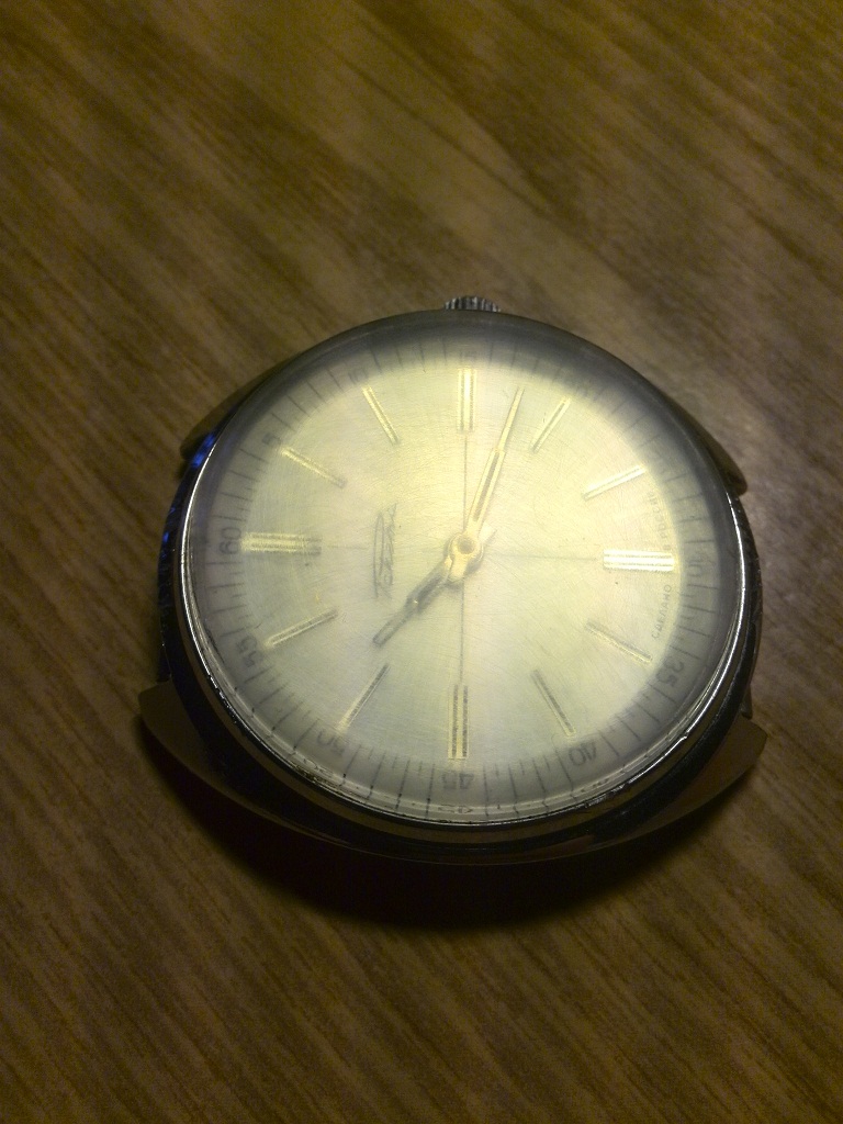

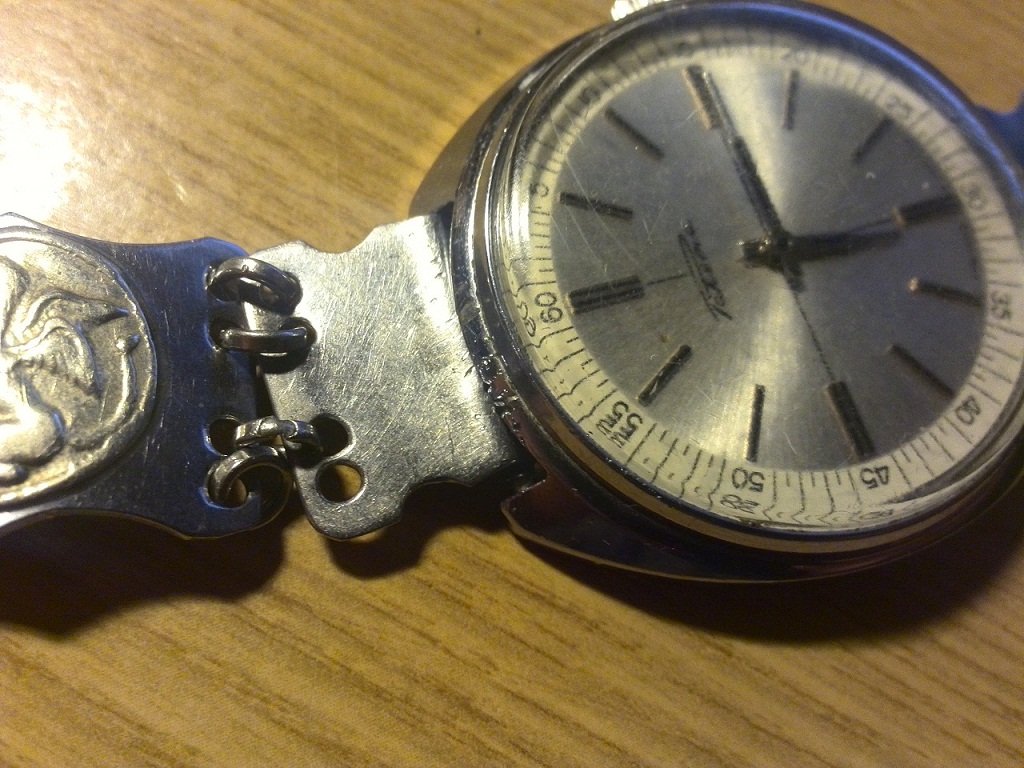

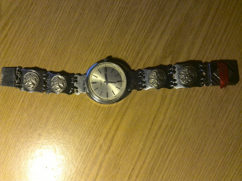

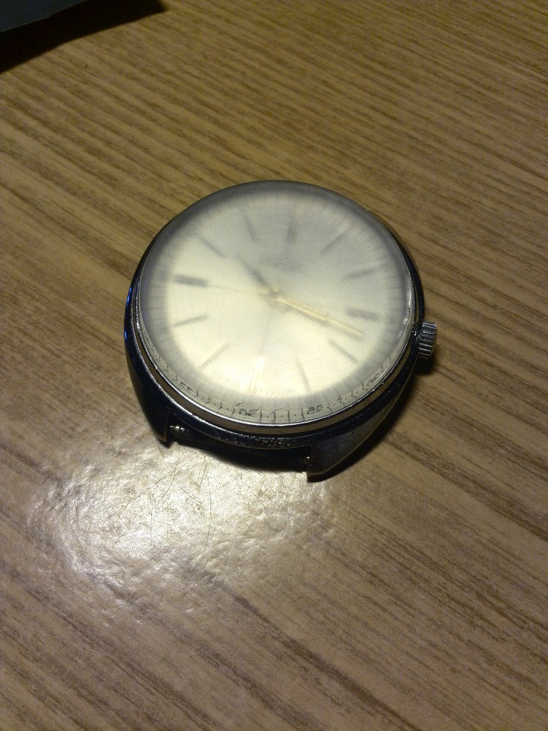

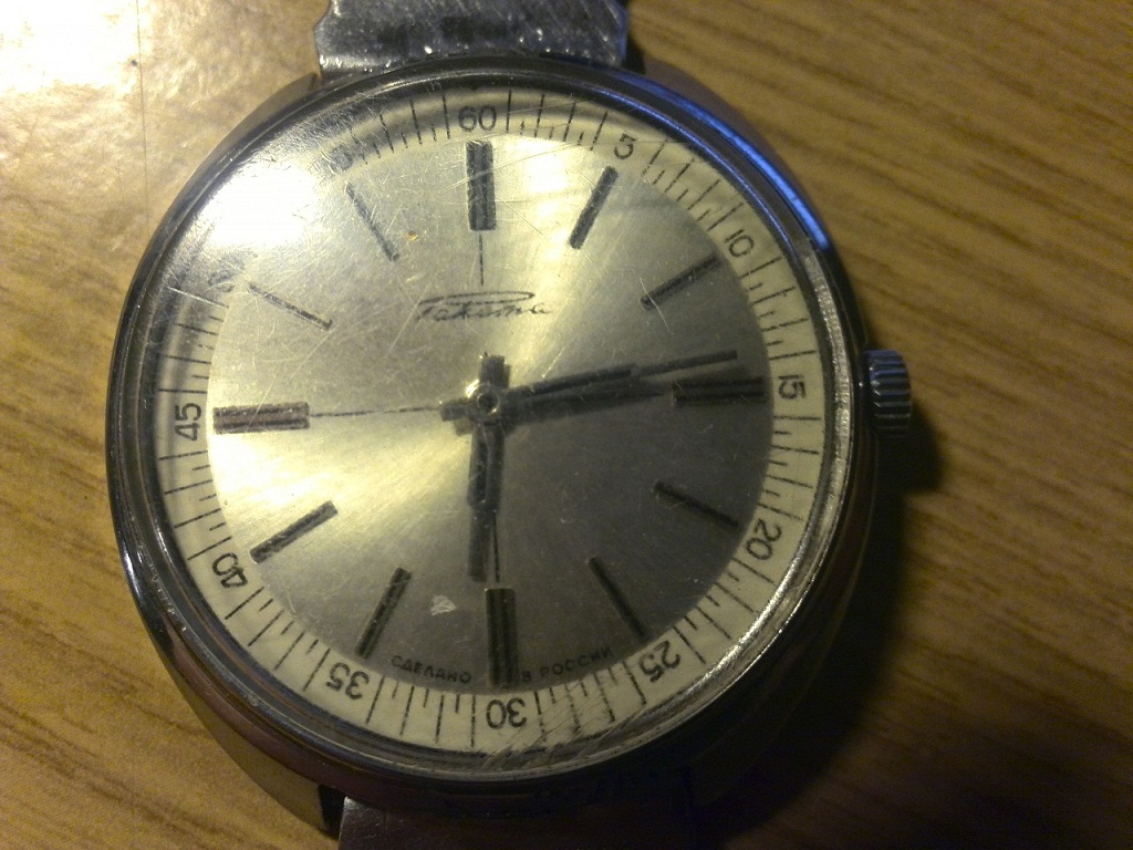

В своих закромах нашел старые дедушкины часы, но их внешний вид оставляет желать лучшего=(. Хотелось бы их привезти в более приличное состояние. Как я понимаю стекло можно просто полирнуть, но что делать с корпусом не знаю. Хочется минимизировать эти царапины. Поможет ли к-либо напильнинг/полиролинг или тут же слезет покрытие? Чтобы не плодить темы хотелось бы узнать про браслет. Он самоделка какая-то? Носить наверное я их не буду, но хочется чтобы остались на память в наилучшем виде.

Слезет. Полирнуть не получится. Вариант А) Оставить как есть. Вариант Б) найти донора-корпус в хорошем состоянии.
Мне браслет понравился, только не понял чем там красным перемотано?
Я бы стекло полирнул, мех почистил-самазал и носил дедушкины часы с огромным удовольствием, жаль нет у меня часов дедушкиных. Пересадить их можно на кожу или нато-страп с бежевыми полосками найти. Смотря как носить)

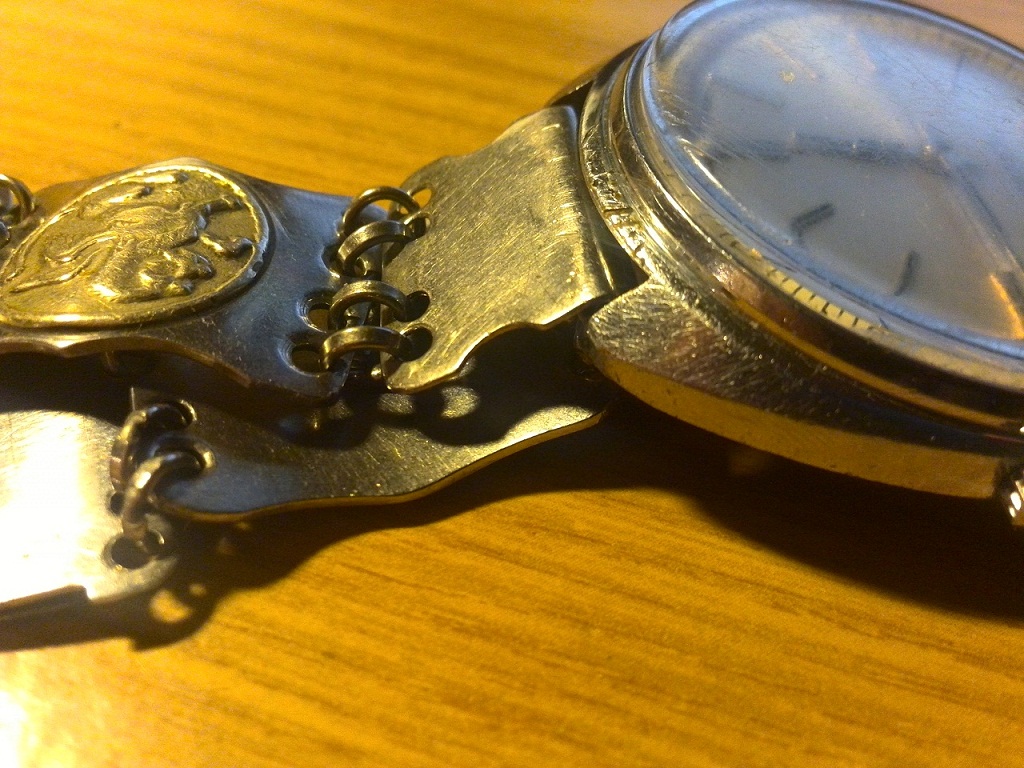

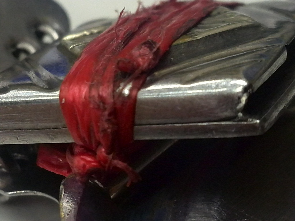

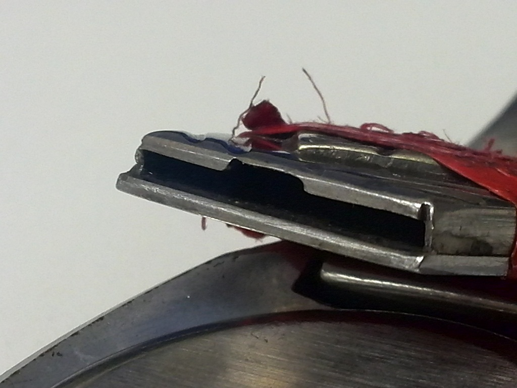

Красным перемотана сломанная застежка. Наверное, придется паять. Будут ли какие-нибудь советы? И вообще что это за браслет такой?

Можно в соседнюю сходить, но молоток например, поискать там часы с корпусом нормальным.
Может здесь кто откликнетсья, сможет помочь...
По браслету не скажу.

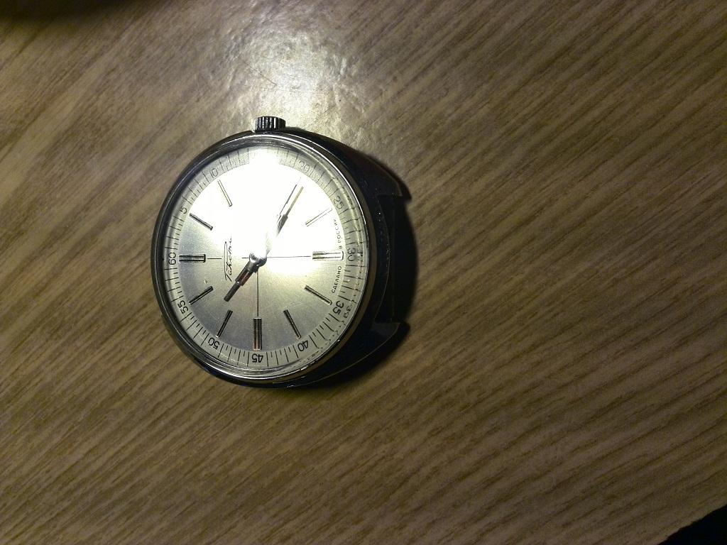

Застежку запаял. Стекло полирнул наждачкой с водой 2000=>1000=>Зубная паста с хвойным запахом. Стеклышко как новое, только сильные царапины на самом ребре остались. Результат на картинках (запах пасты по фотографии не передается) =).
У меня закралось подозрение что не хватает секундной стрелки В интернетах нашел только одну фотку подобных часов и стрелка там есть. Эксперты, что можете сказать? Если руки до замены корпуса дойдут, то мне, как я понимаю, просто донора надо найти? Есть ли специализированные сайты с заказом старых запчастей? От каких еще ракет может подойти корпус?
интересно... почему не 1000-2000-паста?)
Сообщение от Sergey51rus Посмотреть сообщение
не хватает!
Молоток. там ищите часы ракета и просматриваете много страниц предложений с часами и частями Ракета.
корпус например от такой или такой или такой

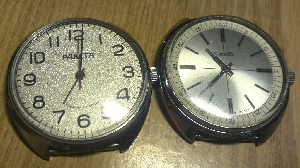

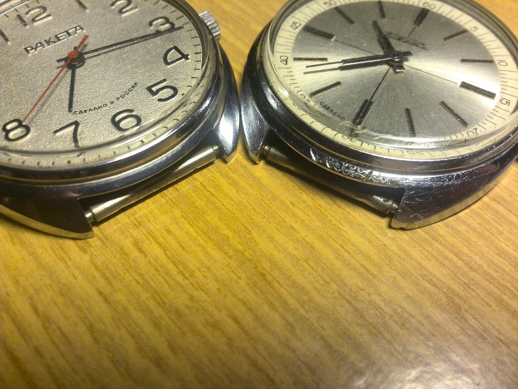

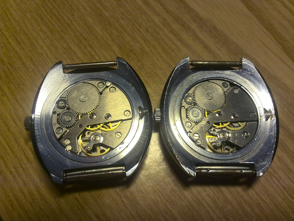

На молотке добыл вот такой экземплярчик - донор=) Корпус и стекло практически в идеальном состоянии. Спасибо igorIV за ссылки! Заметил, что корпус более грубо обработан, по сравнению с моим, особенно хорошо видно на фото с обратной стороны возле ЗГ.

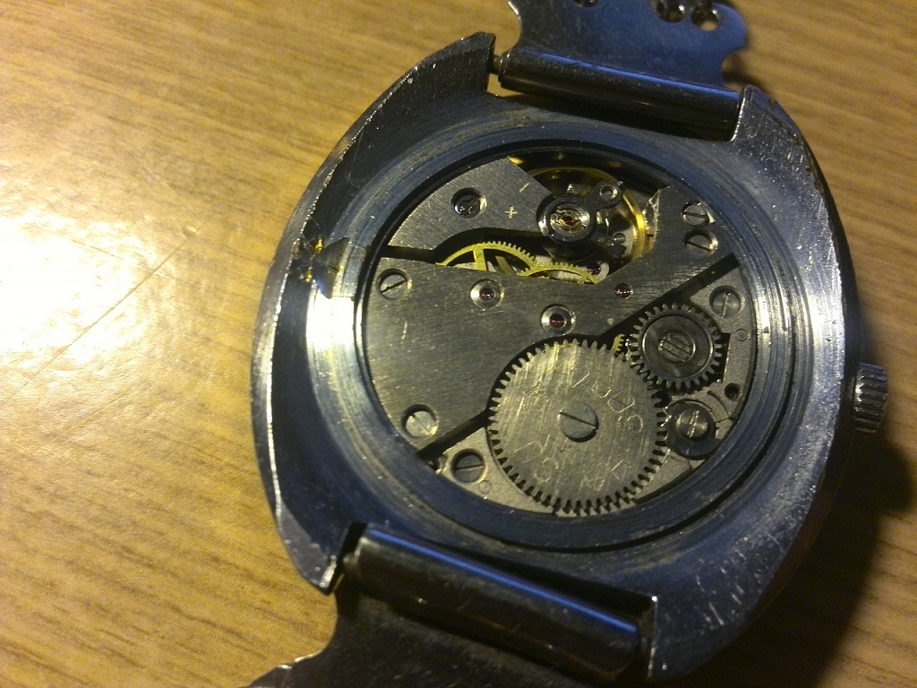

А теперь вопрос=) Можно ли в домашних условиях переставить мех и цифер в новый корпус? Имеются отверточки различной величины. Как снять ЗГ? Еще хотел бы переставить секундную стрелку, но не знаю подойдет ли и будет ли нормально смотреться. Оригинал - черный.

вал вынимается в положении перевода стрелок, нажимаете аккуратно на кнопку возле заводного колеса
снимаете ободок со стеклом, откручиваете винты крепления механизма
кстати, можете посмотреть, есть ли в этих механизмах стальная втулка в мосту барабана под вал барабана? а то любопытство раздирает
