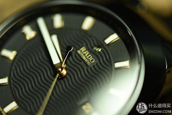

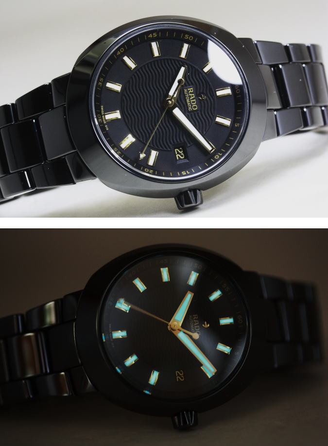

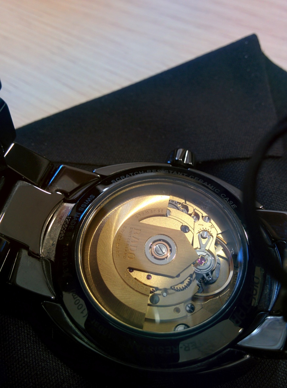

Здравствуйте!
Приехали ко мне Rado D-Star R15610162. Все с ними прекрасно, как и хотел. Но есть нюанс: на часах, да и в сети в описаниях везде написано, что водозащита 10 атмосфер. При этом у часов головка не завинчивается.
В моем понимании, 10 атмосфер это вполне нормальная водозащита, когда, например, можно спокойно помыть руки и сами часы под струей воды. Но как же головка-то не завинчивается? Или я просто слишком с ними нежен и надо додавить в корпус и там уже завинтится?
В инструкции ничего про это не написано.
Часы вот такие:
ID:	1364390   Нажмите на изображение для увеличения
