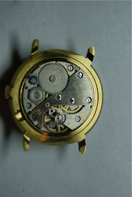

Подскажите пож-ста что за механизм стоит в этой Ракете? Примерный год выпуска И должна ли ЗГ полностью утапливаться или так и есть в этой модели?
спасибо

Механизм - упрощённый 2609.НА. Середина 90-х. Вполне вероятно, что ваш механизм и циферблат не из этого корпуса. В такие корпуса обычно ставился мех с календарём.
Заводная головка должна утапливаться полностью.

ТАКОЙ обработки моста ангренажа видеть еще не доводилось.

Сообщение от Авиатор Посмотреть сообщение
Что значит "ТАКОЙ"
Старый 29.11.2013, 13:44
Авиатор Авиатор вне форума
Регистрация: 31.10.2007
Адрес: СПб
Сообщений: 3,380
Сказал(а) спасибо: 8,012
Поблагодарили 3,493 раз(а) в 1,712 сообщениях
Со столь явными следами грубой токарной обработки.
Тоже обратил внимание.

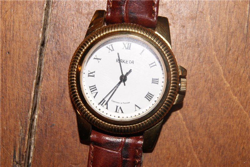

а на вид вроде одинаковые механизмы!

В таком корпусе, как у ТС, выпускалась "Ракета-CARDI".
Может - котлета, а может, собирали из чего было - время-то было трудное...

так это всё таки 2614.Н или 2609. НА?

Сообщение от tere Посмотреть сообщение
Там под балансом должно быть написано!
