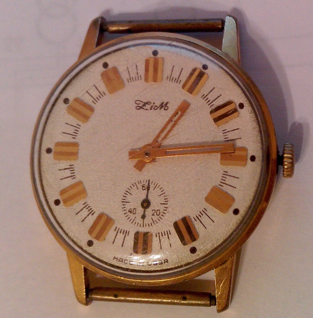

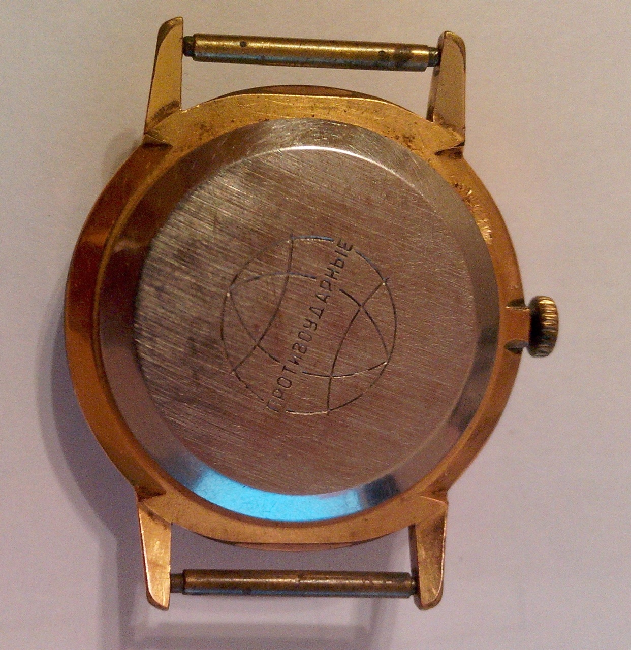

Есть у меня вот такие вот часы - одни говорят, что это "котлета", други - что так и должно быть, что выпускадись часы ЗИМ именно с таким корпусом. Помогите разобраться!) ( крышка точно не от ЗИМовских часов)
Вот, говорят что тут всё родное

котлета. Почитайте про Ракету 2603 на форуме.

Тоесть, в данном корпусе должен быть именно ракетовский механизм 2603?

И механизм и циферблат.
В Ракетах 2603 часто можно встретить ЗиМовкий механизм, последствия ремонтов. Но в данном случае, поступили совсем просто.
Хотя, на форуме, есть мнение, что этот корпус не от 2603, а от 2609.

Да, очень частое явление. В Вашем случае целесообразней найти соответствующий корпус от ЗИМа. А про Ракету почитайте.
