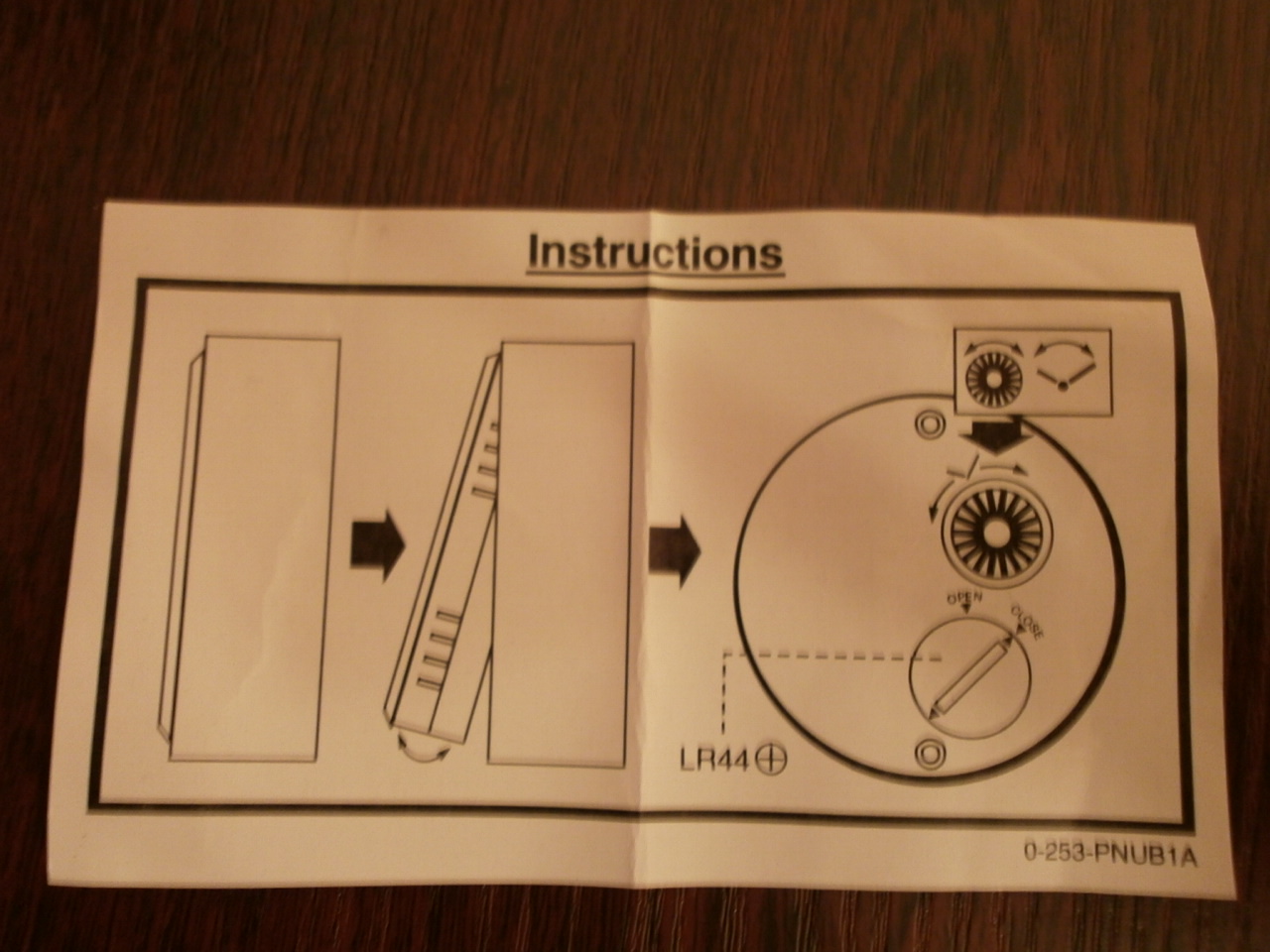

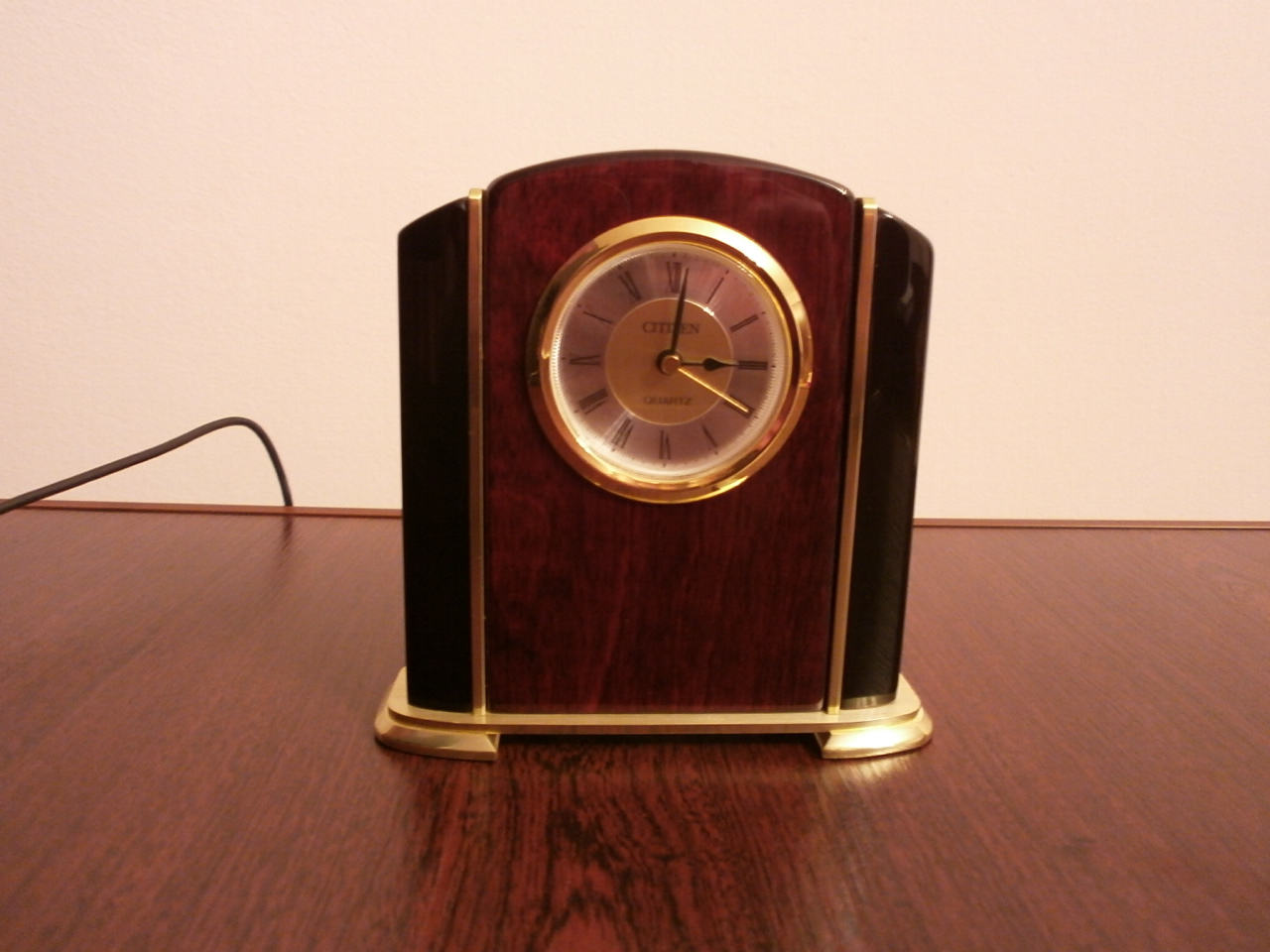

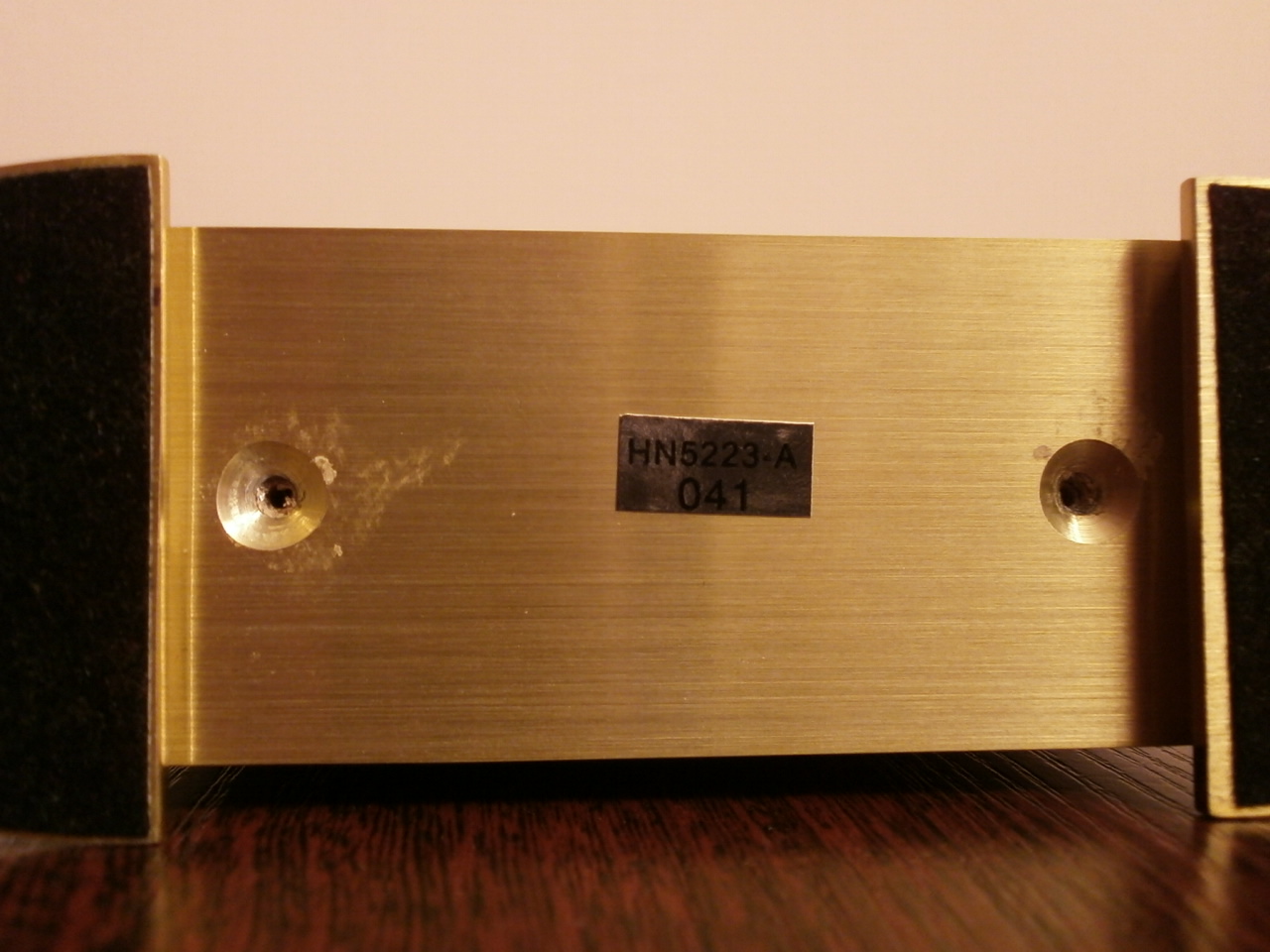

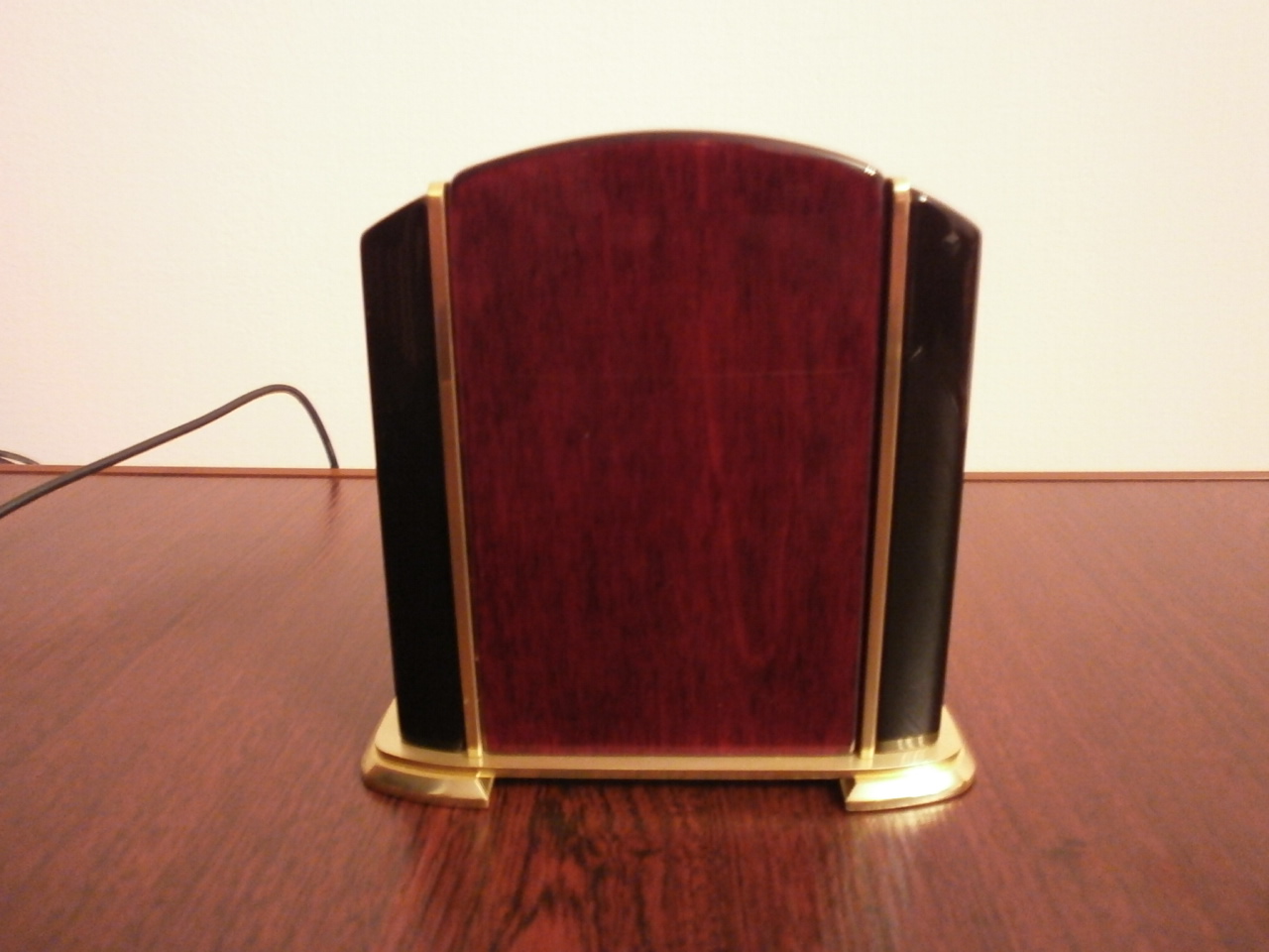

Здравствуйте, уважаемые гуру.
Имеются настольные часы Citizen, полученные в подарок. Точное название модели неизвестно. Проблема в том, что не получается их открыть, чтобы поставить батарейку. Инструкция есть, но толку от нее никакого. Возможно, она вообще не от этих часов.
Прошу вашей помощи и совета. Фото прилагаются.

Сообщение от Gorojanin Посмотреть сообщение
Очень похожа на вашу.
Надо снизу поддеть заднюю крышку открыть её наверх. Механизм там маленький, размером с циферблат часов.

Возможен и другой вариант
Были у меня такого типа часики. Сидели на трении в отверстии. Вынимались спереди с помощью присоски (присоску на стекло и тянуть). Отчаянно легко.

Сообщение от Андрей Крукович Посмотреть сообщение
человек до крышки ещё не добрался... как я понял.))))судя по открученным снизу винтам-не может их выковырять.

Да, действительно, открываются они спереди, нужно просто слегка подцепить механизм снизу на себя.
Спасибо за ответы!
