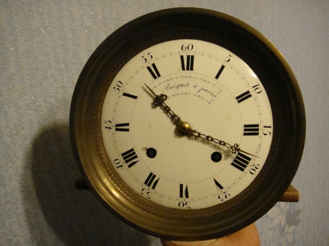

Здравствуйте.Помогите Пожалуйста узнать,что это за часовая механника?Какого году выпуска?Представляют ли какую ценность культурную?Часы как я понял назывались Брикет на циферблате написано что были в Париже.Номер механники 278.Диаметр 22 сантиметра.Благодарю! Заранее.

механизм довольно необычный
в отличие от большинства механизмов, у этого рычаги боя расположены на задней платине, а не под циферблатом, скорее всего есть функция репетиции
также применен шпиндельный спуск - самый старый тип часового спуска, поэтому часы могли быть выпущены в 18 веке
кто-то приспособил проволочную качалку от ходиков/кукушки для подвеса маятника, но изначально маятник подвешивался на шелковую нить
не знаю, имеет ли надпись "Бреге" отношение к тому самому Аврааму Луи Бреге, или это был его однофамилец, а может надпись была нанесена позже, но мех однозначно французский, но это нетипичный француз

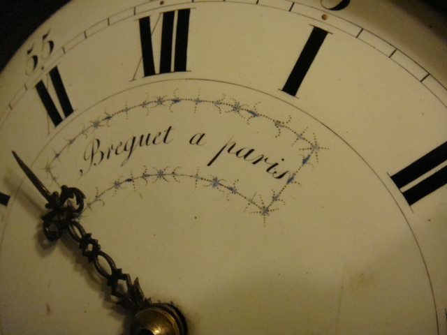

Я не очень силён в знании французского языка, но, на мой взгляд надпись на циферблате читается не совсем "Брикет", скорее "Бреге из Парижа".
Механизм действительно не стандартный, "коронный" спуск говорит о том что он вполне мог быть изготовлен в конце 18 - начале 19-го века (годы жизни Абрахама-Луи Бреге).
Часы интересные и очень редкие в наших краях.
А что, в те времена их умудрялись пхать под циферблат?
Старый 15.09.2013, 19:03
Алекс Алекс вне форума
Регистрация: 12.12.2006
Сообщений: 2,784
Сказал(а) спасибо: 724
Поблагодарили 1,407 раз(а) в 917 сообщениях
Не под, а за цифер.

Сергей Дмитиевич-у меня как раз один из дипломов по специальности "романо германский факультет-французский язык и литература".
Так вот, вы практически совершенно правы -надпись точно переводится как "Бреге в Париже" /вспомним хотя бы знаменитый вальс "В Париже"-его первые слова "A Paris..."/ и относится скорее всего к 1775 году, когла Луи Бреге открыл свой первый магазин в Париже, или несколько более позднему период, когда он после 1795 года возвратился во Францию. В начале 1800-х годов он активно начал осваивать российский рынок, тогда эти часы и могли попасть сюда.
