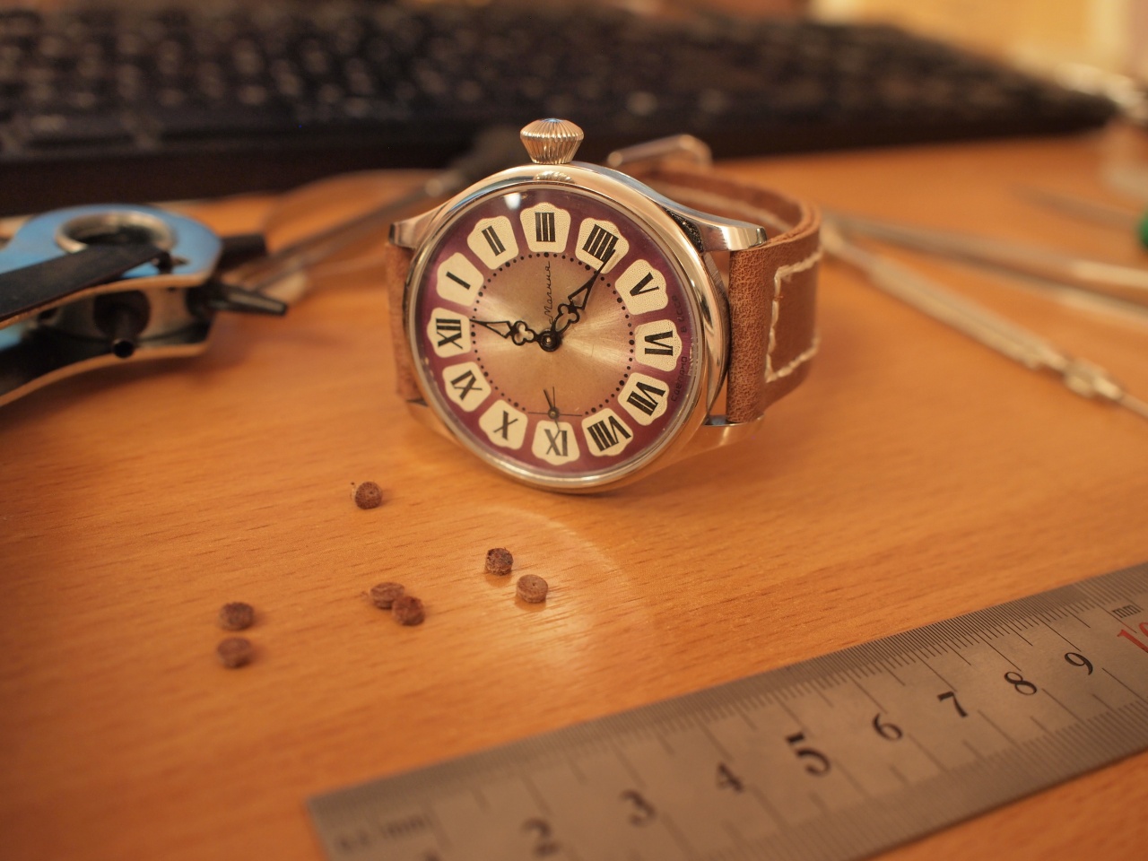

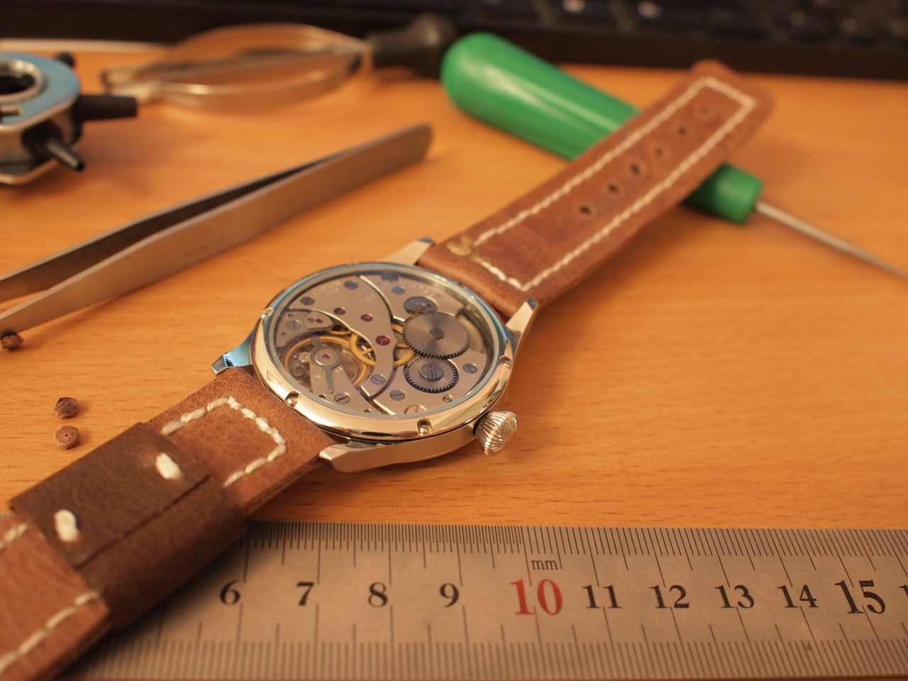

Молния - первый опыт
Механизм, циферблат, стрелки - карманная "Молния".
Корпус от getat, заводной вал из Украины (запамятовал название интернет-магазина).
+ Несколько вечеров и блог уважаемого Дмитрия Белокопытова в помощь http://***********************/
Теперь, после того как всё собрано и работает, собираюсь купить "пилотские" цифер и стрелки.

pavelpnz, очень достойно получилось! Я бы не спешил менять цифер и стрелки на пилотские - уж очень этот комплект хорошо сидит. И сохран, и расцветка радуют.
Оставьте, а?

Тогда сменить ремень? Грубовато для этого цифера, не находите?

Лучше уж тогда ремень Как насчет черного с белой прошивкой?

Черная кожа есть - попробую.

Отлично вышло! Не надо сюда пилотский цифер.

самому сложно механизм переставить если опыта нет?

Да нет, несложно.
Есть нюансы в крепении механизма внутри корпуса - пришлось пропилить дремелем дополнительный паз в стенке корпуса и изготовить "лапки", которыми механизм цепляется за эти пазы.
Цифербалт немного маловат для такого корпуса, но это особых проблем не создает и в глаза не бросается.
