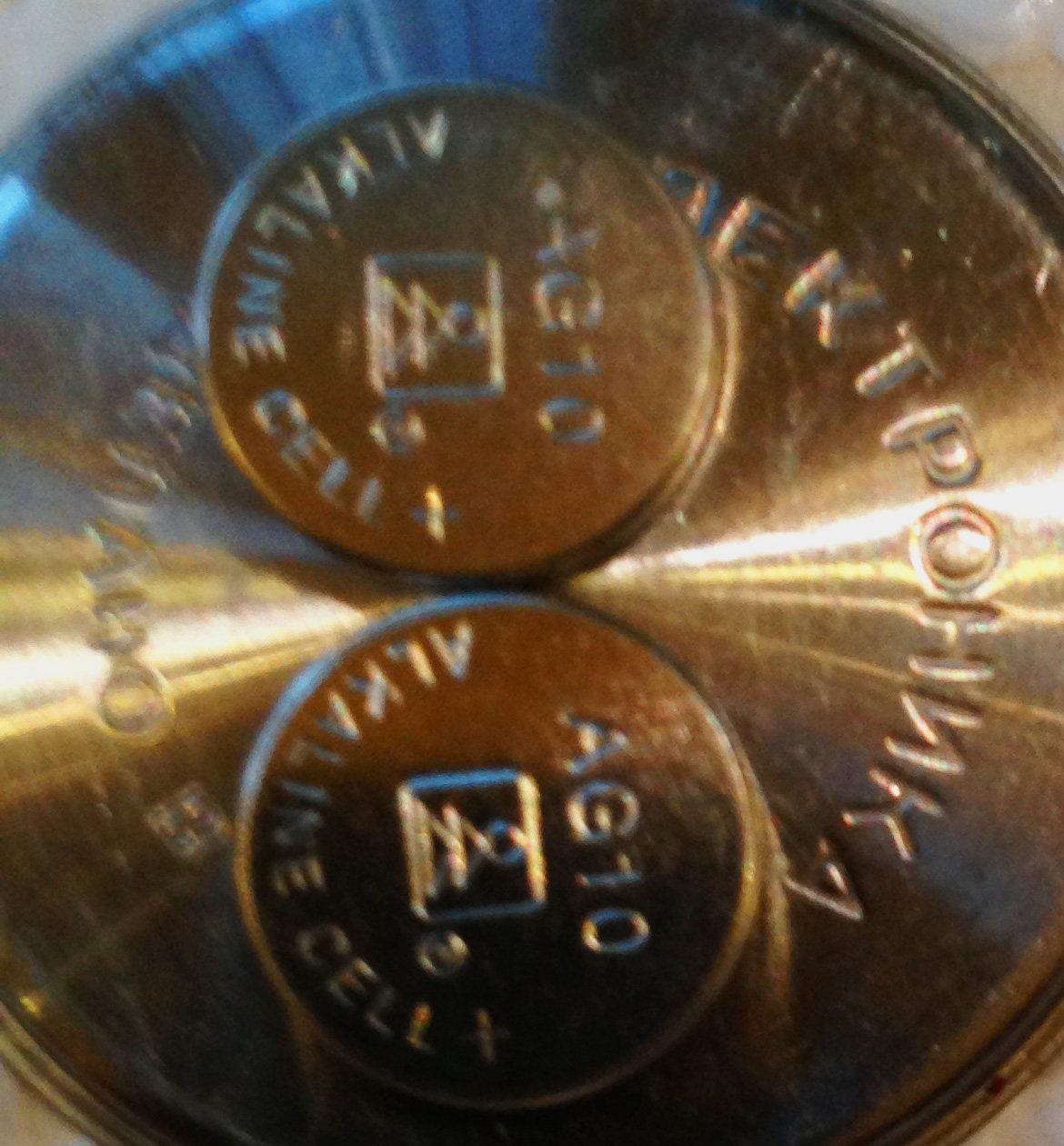

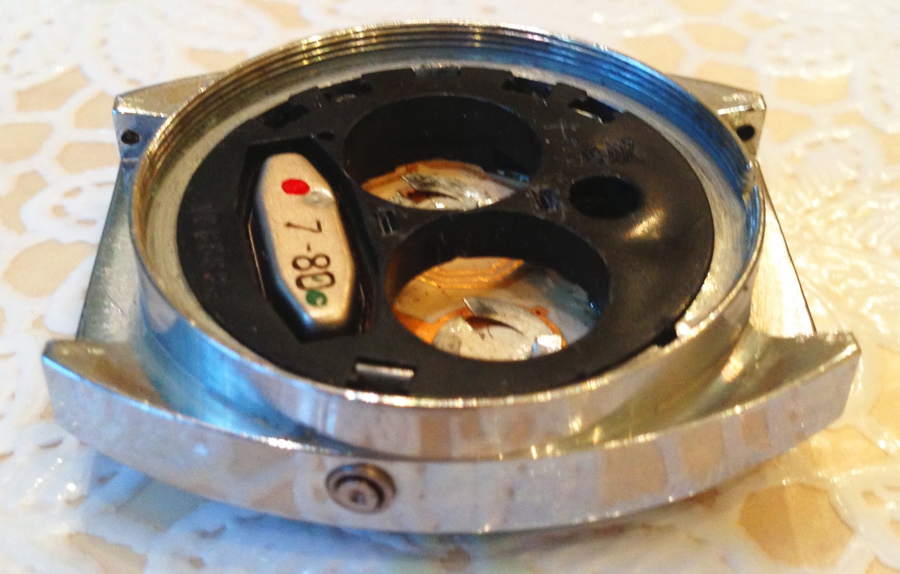

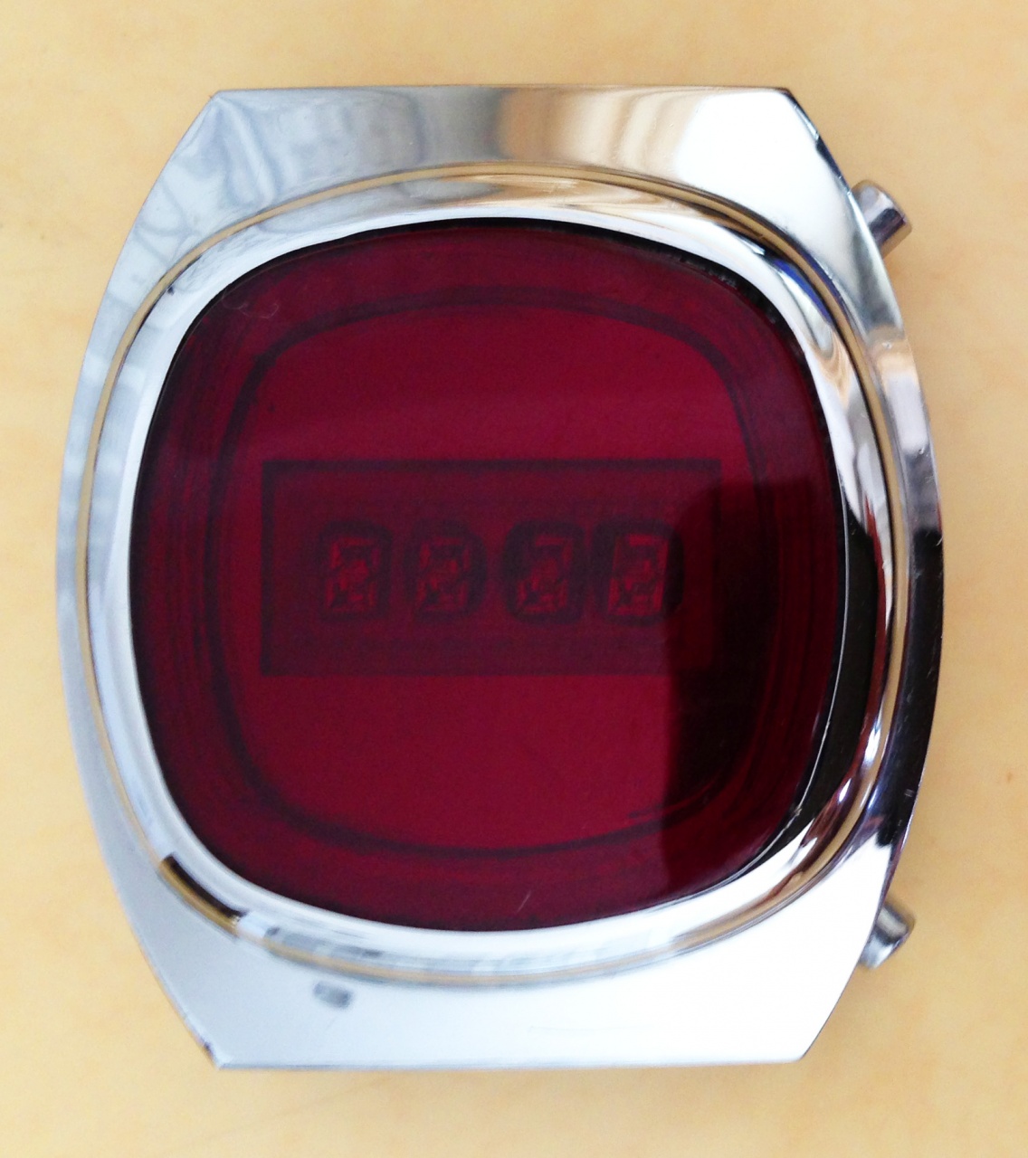

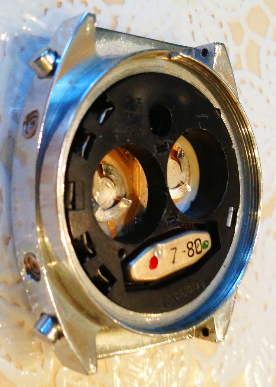

Попались сегодня, хотел поставить на ход, батарейных дел «мастер» говорит, что у него нет таких батареек, какие сюда нужны, он не знает. Попробовал поставить, вот эти две батарейки показывает только одну цифру ноль.
Как запуск произвести? Какие сюда подойдут?
Заранее благодарен.

Питание - AG13 по-нынешнему. AG10 - тонковаты, да и ёмкость у них меньше.
Перемычка батареек не должна контачить на заднюю крышку (в оригинале была круглая резиновая или пластиковая прокладка).
По плате:
Диагноз: не работает тактовый генератор.
Возможные варианты:
1. Грязь в цепях кварца - тщательно вычистить плату ватками со спиртом, но лучше, чтобы не текло куда попало). Плата на пластиковой обойме держится двумя заплавленными штифтиками сверху и снизу (аккуратно отковырнуть ножом). NB - осторожно с контактами кнопок, если случайно погнуть - отламываются на раз.
2. Неисправен кварц (довольно часто для таких кварцев) - заменить кварц. Подойдёт любой часовой на 32768 Гц. Паять на керамической плате крайне осторожно (тонкости - читать в ветке про Электронику-1). Если не сильны сами - лучше поискать толкового радиолюбителя или ремонтёра.
3. Неиспрвен чип - увы, плату - в морг. Искать живой экземпляр в убитом корпусе и лепить из двух один.
Удачи!
