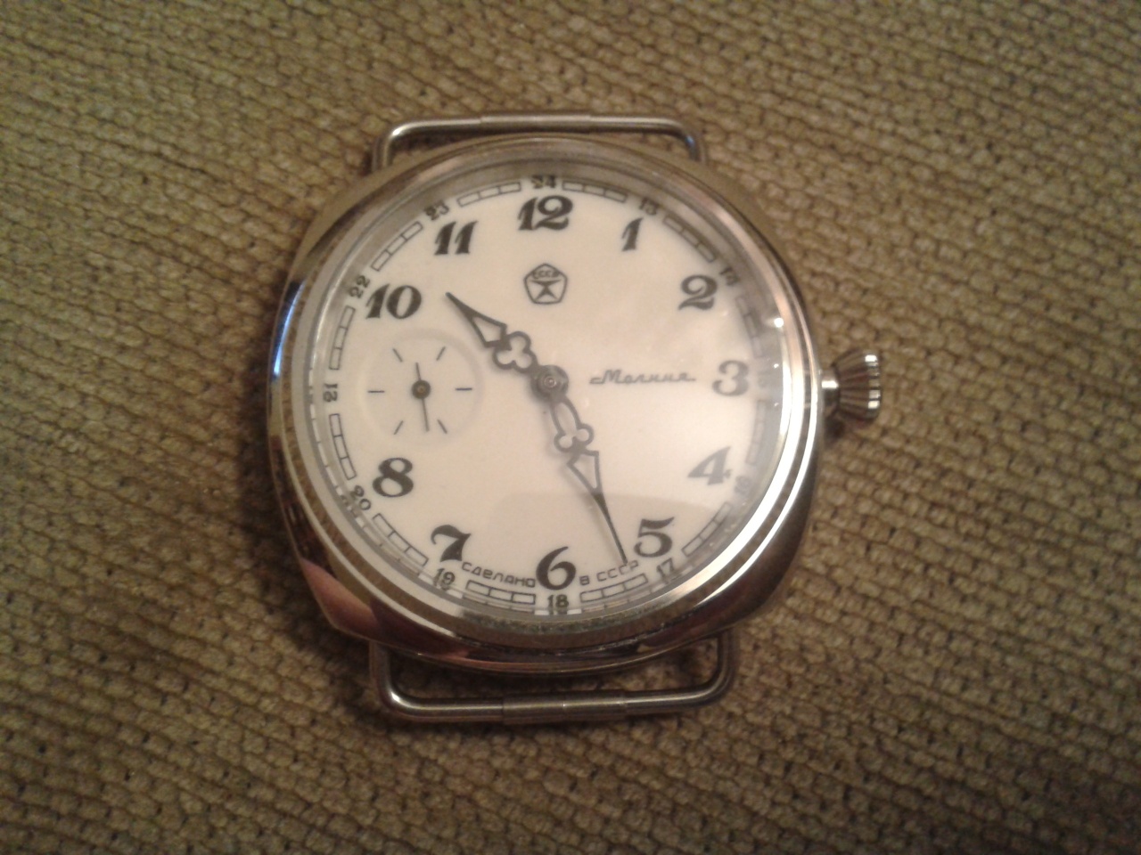

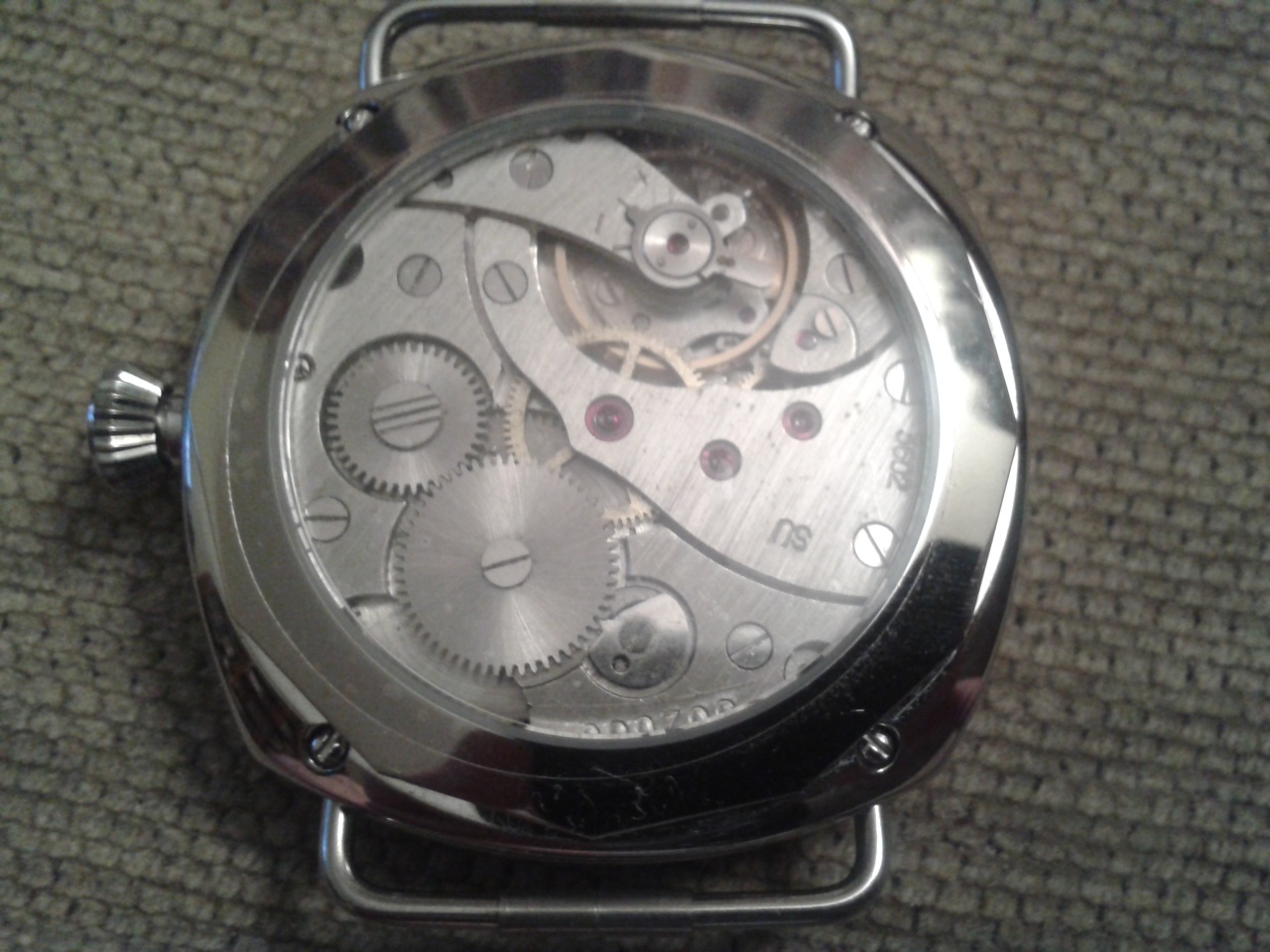

мой первый хомаж или молния в новой одежке
Наспотревшись работ коллег по разуму сделал свой первый хомаж:
- мех молния 3602 (есть и волнистая но не рискнул первый раз)
- корпус с ебая
вот что получилось.
Из особенностей отмечу что так как ЗГ на резьбе при полном заводе закрутить ее не удается, т.к. первые пару оборотов ЗГ по резьбе идет завод пружины.
И если быть совсемчестным то узел ЗГ-вал отдавал часовщику знакомуму ибо самому не удавалось собрать.
ЗЫ
процесс и результат понравился. жду ремень и еще один корпус
Название: 2013-05-22 22.26.58.jpg

Цифер встал как родной или пришлось обтачивать?
Тоже такое сделать думаю, всё равно карманные часы не ношу, а Молния есть.

точил около 1 мм

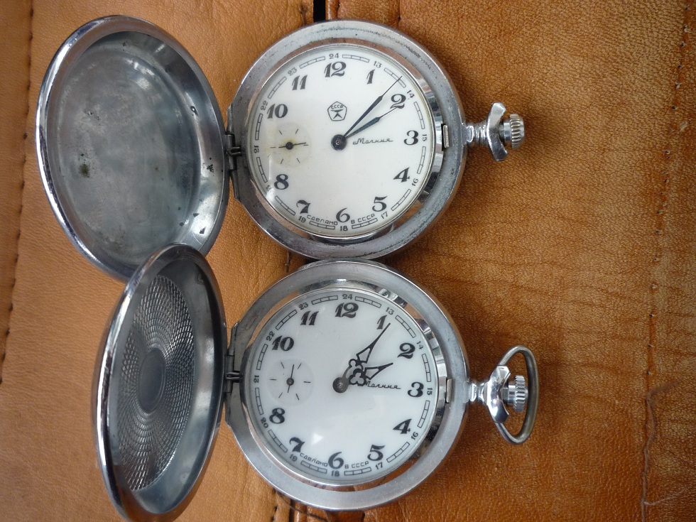

Респект!
Стрелки бы на воронненые поменять,имхо поглавнее выглядят( но это уж , как говорится , на вкус и цвет...)

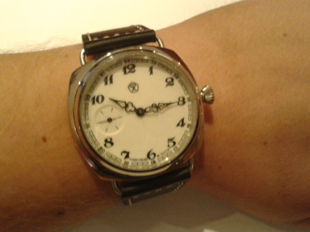

Ну вот пришел ремень и обещанное фото на руке
