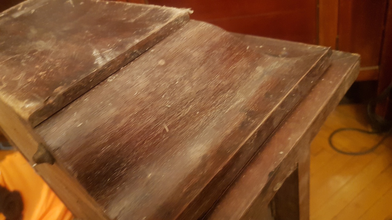

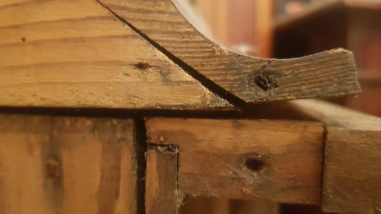

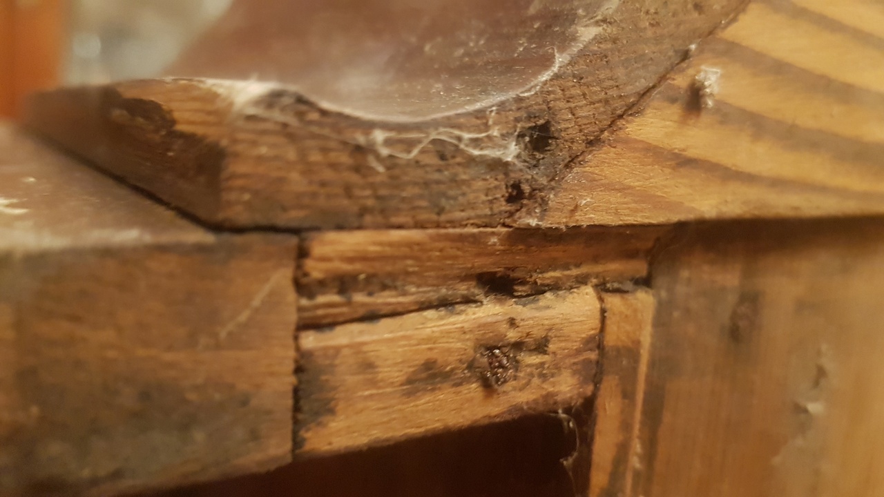

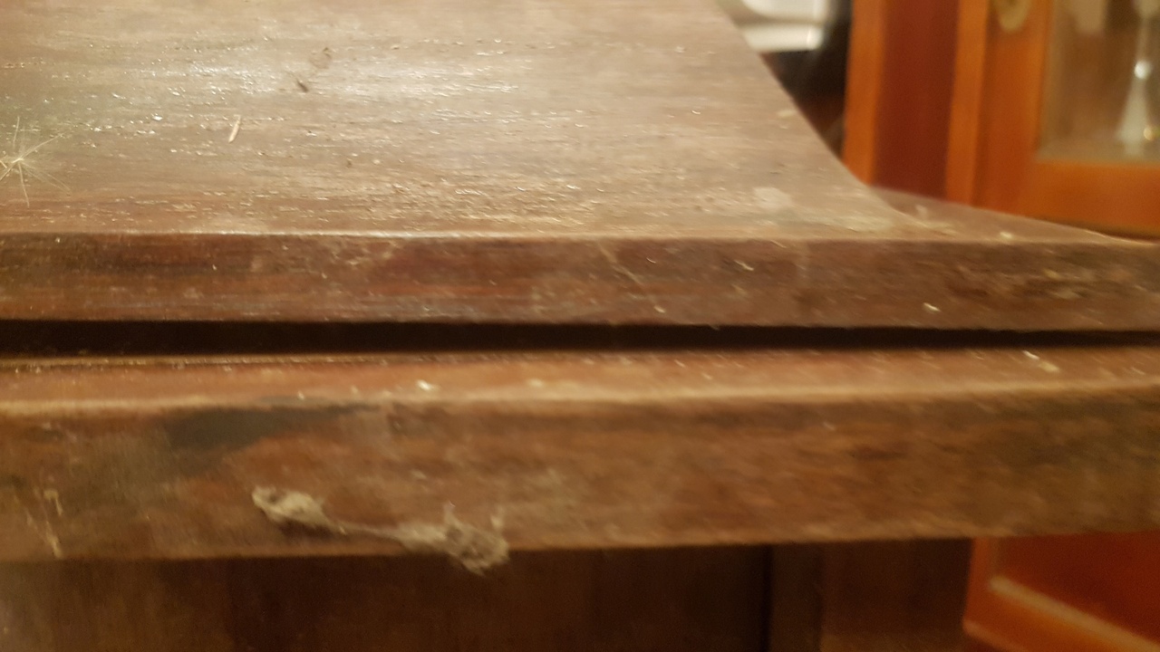

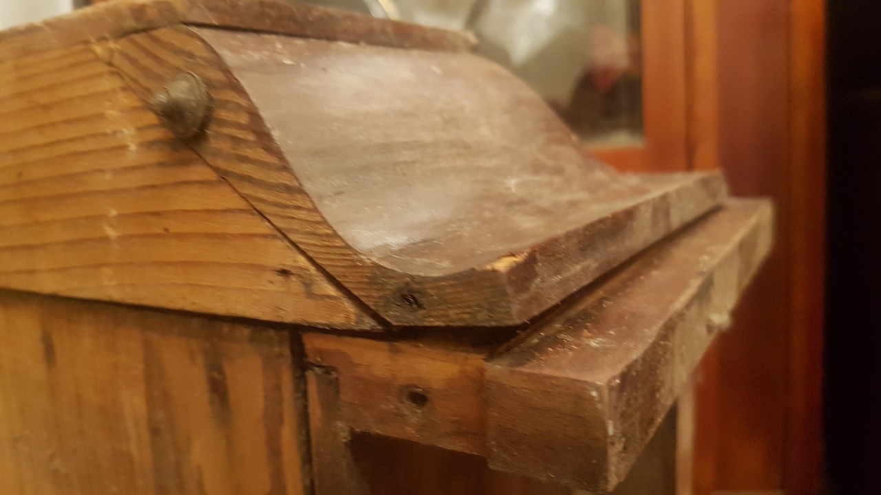

Здравствуйте. У корпуса 1 угол расклеился и "поднялся". Вариант "прижать обратно и приклеить" не очень мне нравится, т.к. усилие довольно большое. Я боюсь, что он либо отклеится быстро обратно, либо оторвёт что-нибудь ещё.
Можно что-нибудь сделать, кроме полной расклейки?
И второй вопрос, как привести корпус в красивое состояние? Вот сейчас он такой. Понятно, что помыть/протереть, а потом? Нужен какой-то лак особый, или что? Чем они покрыты были?

А вы можете совместить эту щель усилием рук? или там все уже застыло?

Могу, щель "ходит". Но усилие на максимальном пролегании довольно большое.

Отображается. Такое ощущение, что дерево рассохлось.

А делать-то что? Как-то нужно выставить плоскость...

Полностью разобрать. Очистить от старого покрытия. Шлифовать детали. Заново все склеить, тонировать морилкой и далее финишное покрытие - лак, воск, масло (по вкусу)

А как мне форму детали вернуть? Или делать новую придётся?

Думается, что это будет дорого и сложно. По виду, похоже на сосну, а вообще здесь должны быть специалисты по работе с деревом; я больше металл люблю Слышал, что покоробленному дереву можно вернуть прежнюю форму предварительно распарив его и стянув струбцинами (снятую деталь). Спросите еще в теме по реставрации корпусов-
