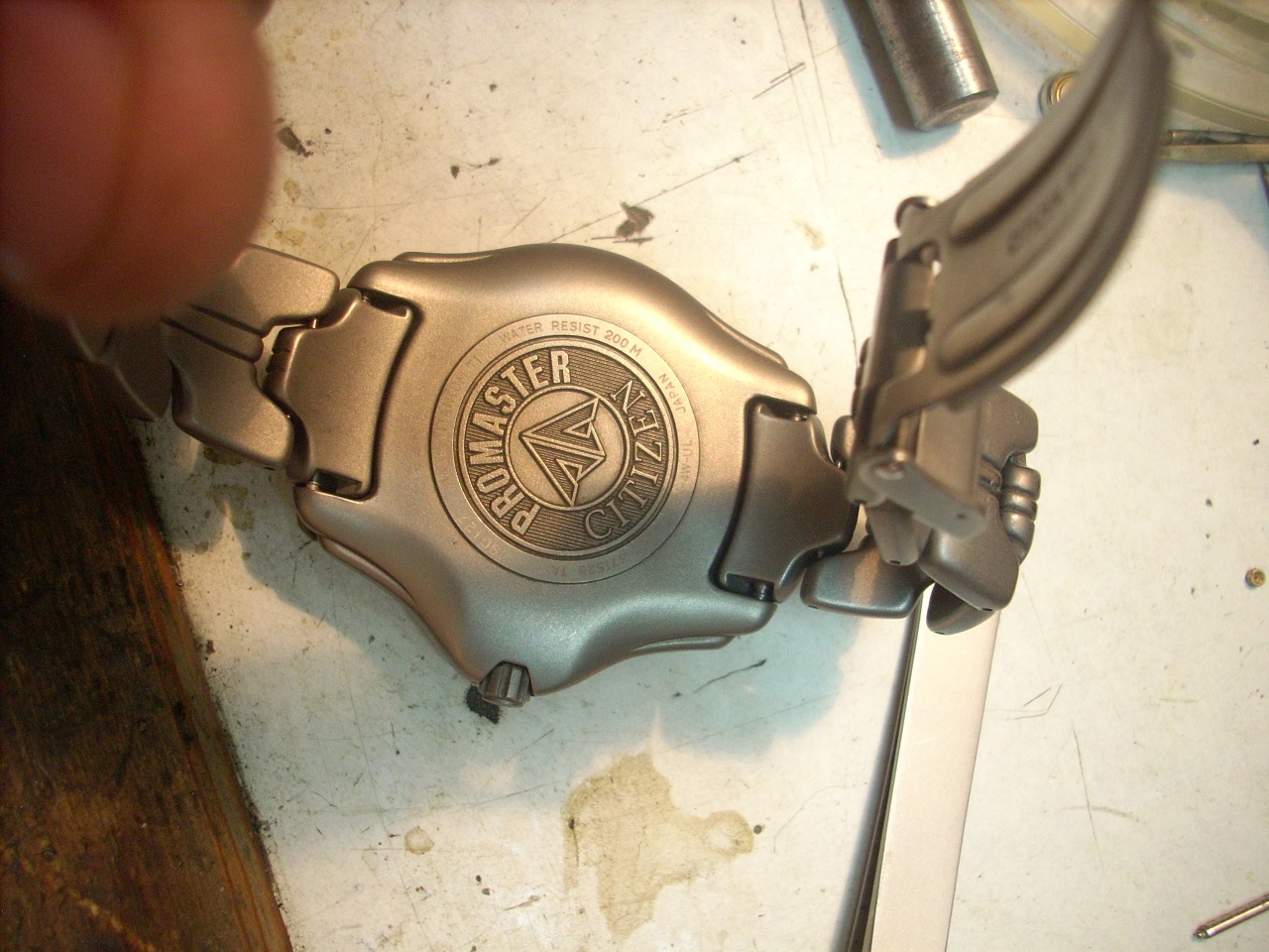

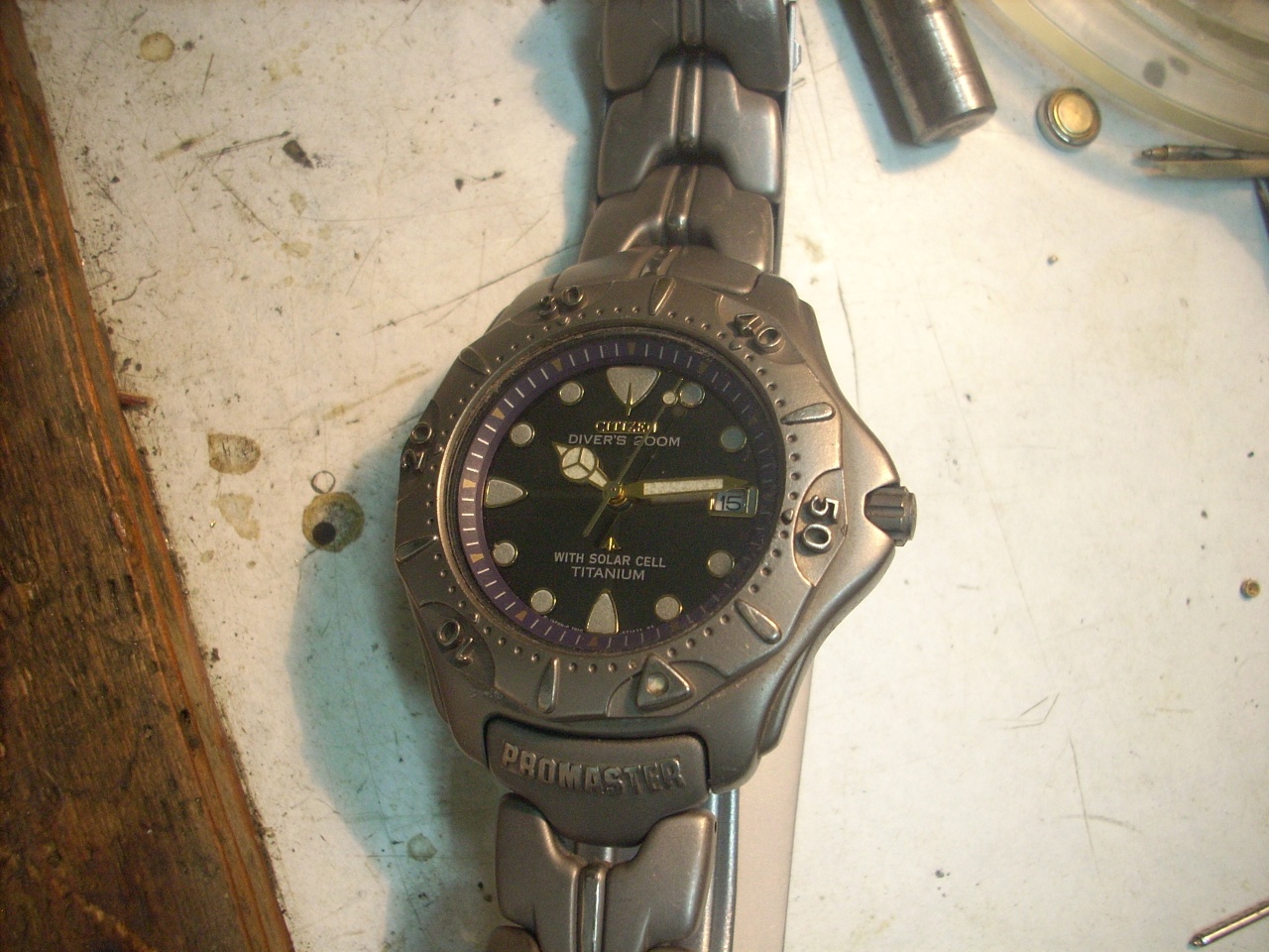

Уважаемые коллеги! Посоветуйте пожалуйста, как открывается корпус Citizen Promaster в титановом корпусе без задней крышки. Заранее благодарен.

Через рант - снимается рант с помощью часовой открывашки. Проблемы возникают с извлечением вала - там очень хитрый и хилый рычажок. Но самая главная проблема - закрыть - и мастера не всегда со старой прокладкой могут закрыть. Так что прежде чем открыть часы запаситесь парой запасных прокладок для ранта. Подходят только оригинальные.

Проблема в том, чтоб закрыть и прокладку не замять.
Тут без последующего WR-теста, сложно обойтись.

kostya, если будет возможность, сделайте фоторепортаж
Я думаю многим будет интересно, на "внутренности" посмотреть.
Часы простые, много времени, ремонт у вас не займет.
PS а какой механизм? По фото калибр не прочитать.

и прокладку и аккумулятор (конденсатор) заказать можно. Калибр скорее все 0870. Велком, если что.
