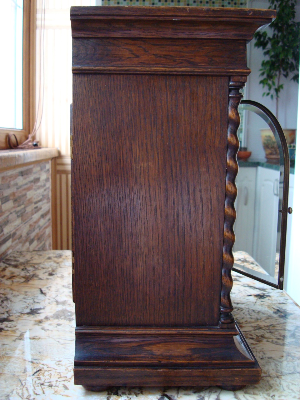

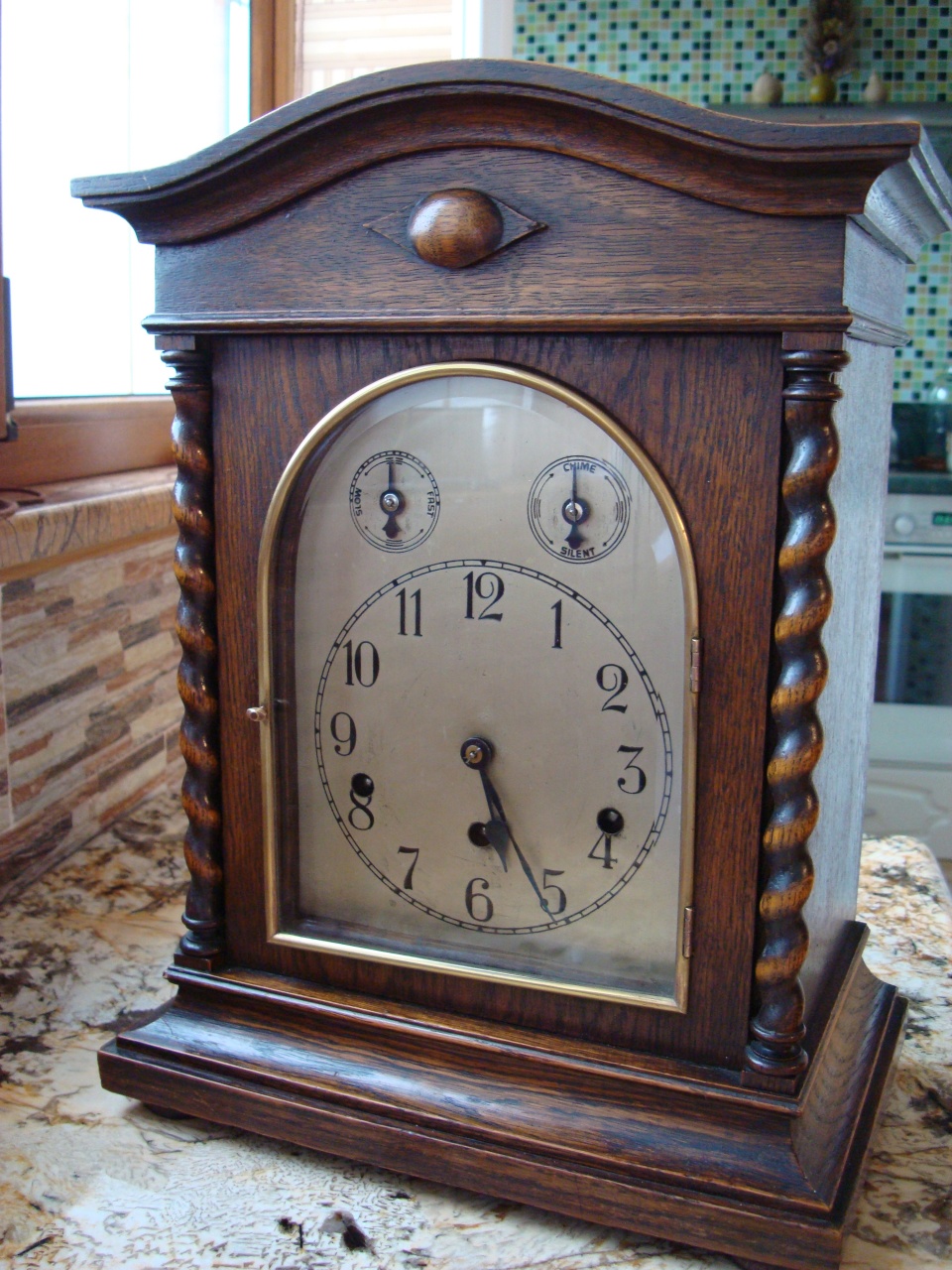

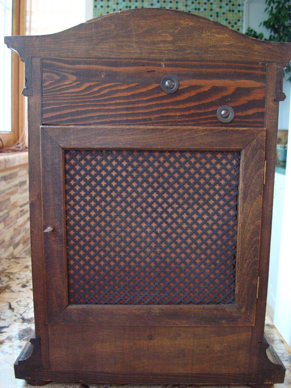

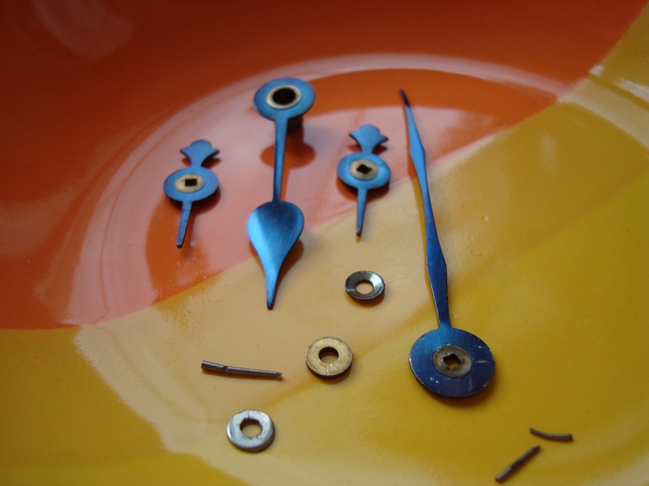

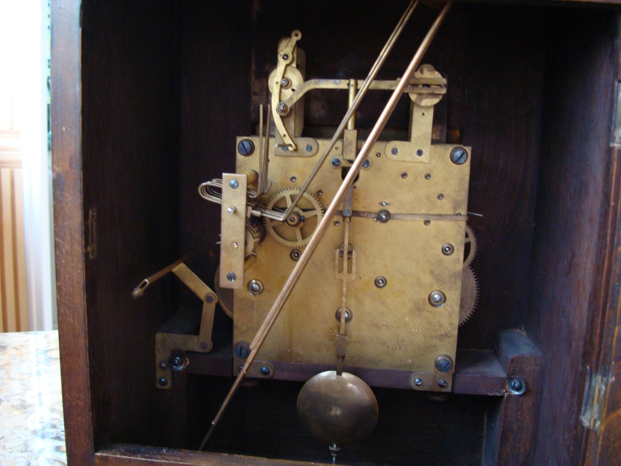

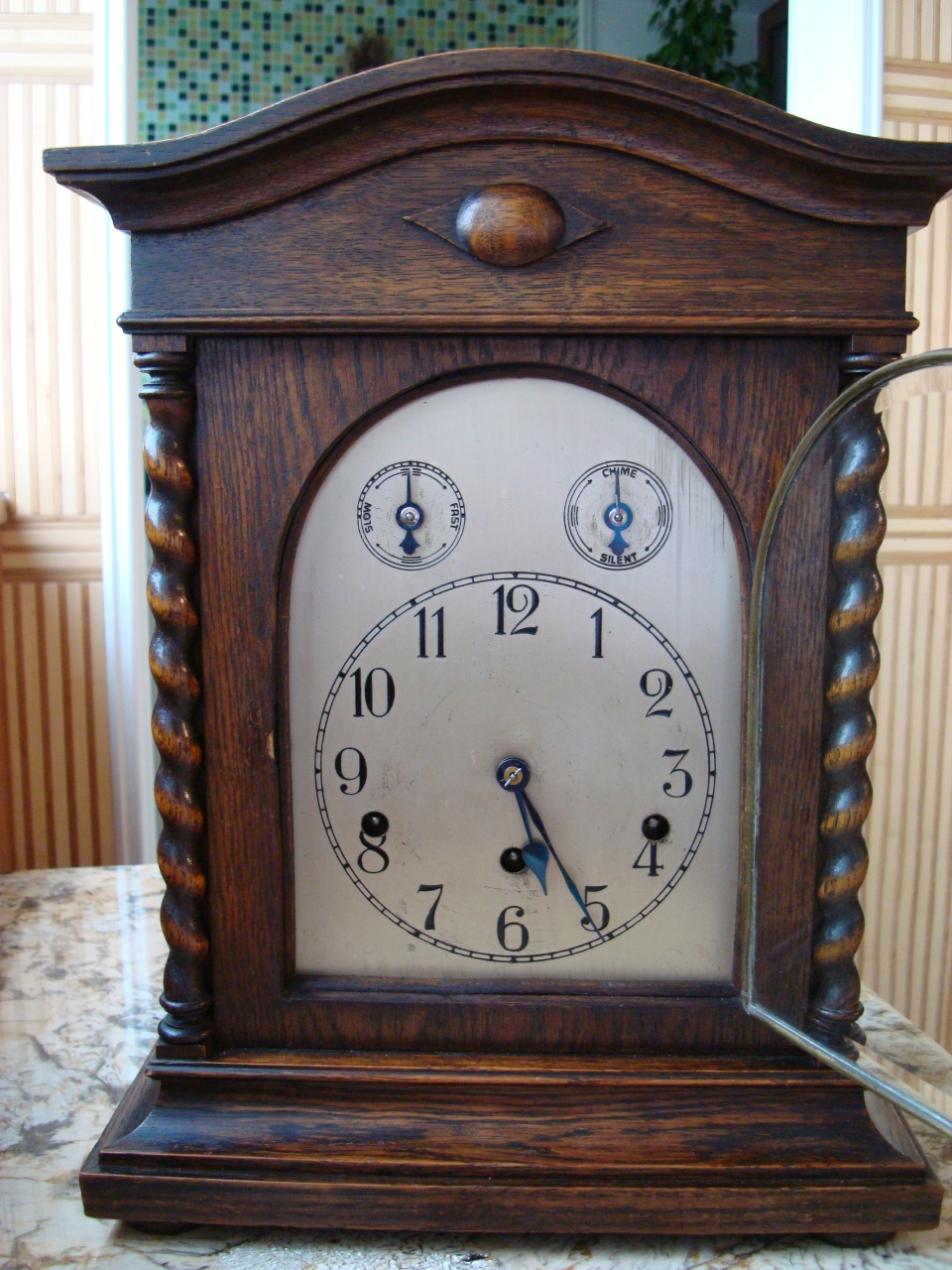

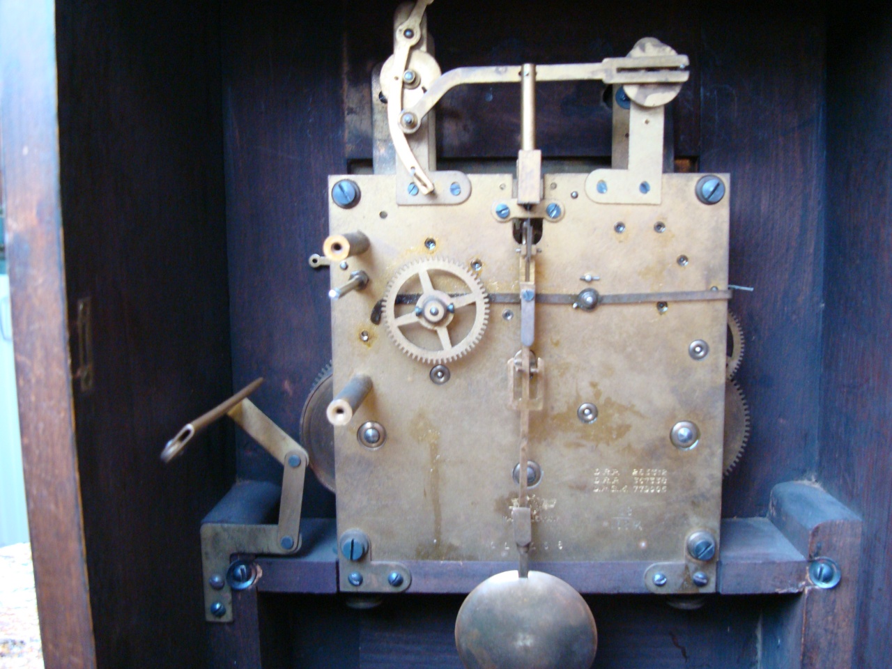

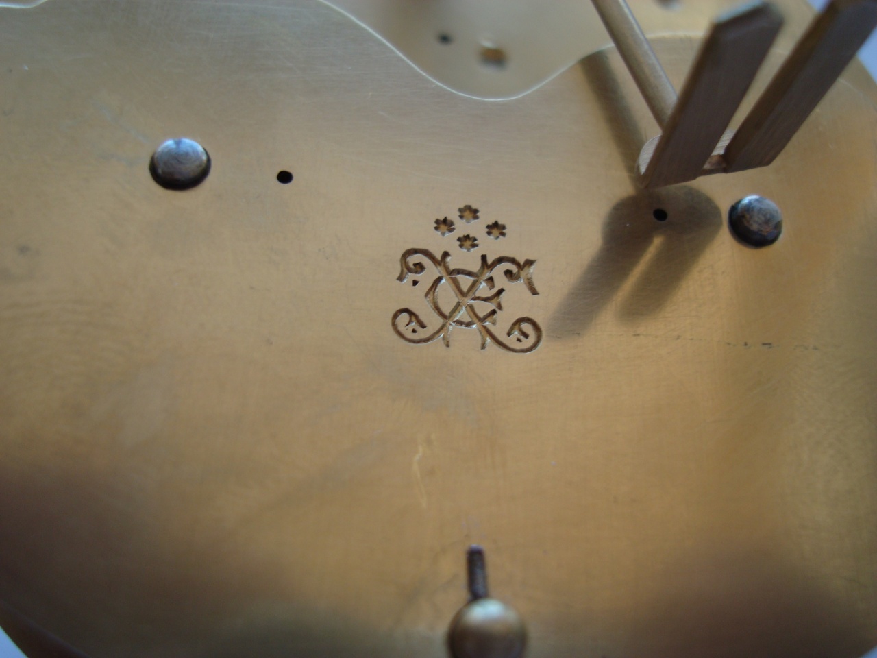

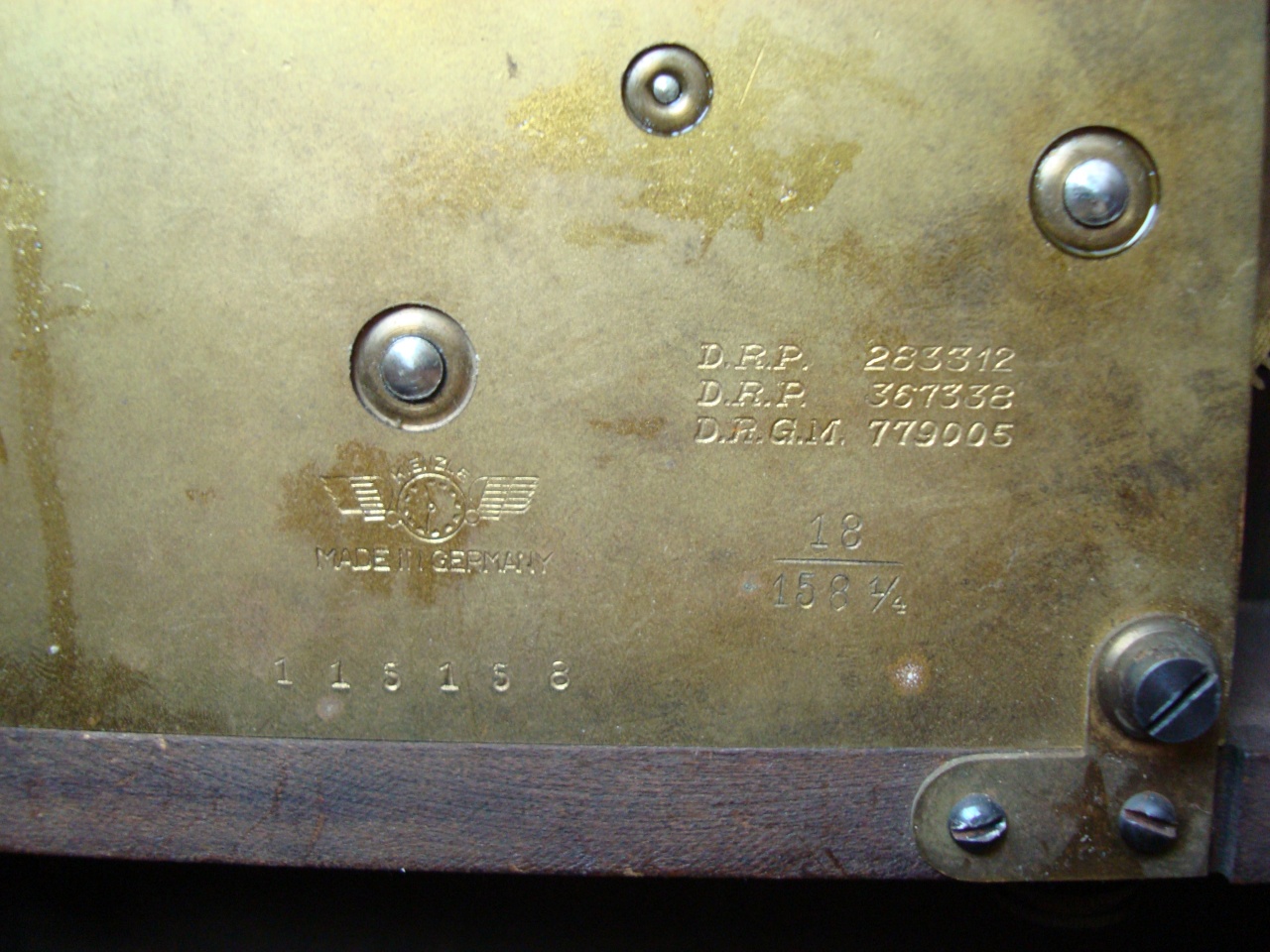

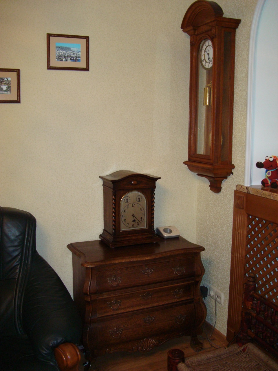

Добрый день, коллеги.
Вот настал то час, когда компанию моих "молчунов" разбавили "говоруны" - полочные "Kienzle", исполняющие на 4-х струнах мелодию Вестминстерского аббатства каждую четверть часа и бой в гонг каждый час. Как и прежде, хочу выразить большую благодарность Oledу за помощь и консультации при прибретении такого рода часов.
Выбор на полочник пал не случайно. Во-первых, напольные или настенные просто некуда приткнуть, а во-вторых, они, в основном, представлены экземплярами в стиле Модерн, что не подходило остальным часам. "Гнездовье" полочников я нашел на Британском аукционе в соответствующем разделе . В основной своей массе полочники с Вестминстером (в разумном ценовом диапазоне) были представлены 3-мя немецкими производителями: Gustav Becker, Kienzle и Junghans. Были также произведения "W & H", а также местных умельцев, но это уже для другого кошелька. Так как это была моя первая сделка на этом аукционе и не было ещё положительного опыта по получению товара из Британии, я решил прибрести экземпляр из низшего ценового диапазона. Как вы понимаете, это могли быть либо Kienzle, либо Junghans. Но стиль, в котором были выполнены представители этих торговых марок, не вызывали особого желания их приобрести. И вот появились ОНИ: Длинные струны, регулировка точности хода и отключение проигрывания мелодии непосредственно на лицевой панели. "Полный фарш", как говорится для такого ценового диапазона. А самое приятное - они были в дубовом корпусе, который был выполнен в стиле Бидермайер. И, хотя, аукцион завершился 12 Января, часы (не без приключений) ко мне попали только 29 Марта. Это вторые часы, в механизм которых мне пришлось вмешаться.
Во-первых, не был устойчивый ход на ровной горизонтальной поверхости. После наклона в бок, ход становился устойчивым. Я снял крепление анкера вместе с узлом регулировки точности хода, вынул анкер и обнаружил, что крепление поводка маятника допускает вращение вокруг оси анкерной вилки. Что я и сделал, добившись устойчивого хода. Во-вторых, узел боя и проигрывания мелодии требовал профилактики и настройки. Была заменена кожа в молоточках, установлена отсутствовавшая латунная шайба. Это приводило к тому, что 3-й молоточек перемещался вдоль оси во время боя и задевал 2-й. Впринципе, мелодия была, но это было не то, что нужно. Также было небольшое различие во времени между нотами, что тоже не хорошо. Это было обусловлено 2-мя обстоятельствами: контактные площадки молоточков не находились на одной оси и некоторые зубья музыкального барабана были подогнуты. С первой проблемой я справился, а вот проблему с зубьями до конца не решил. Я подправил только один из них, Остальные не стал трогать во избежание поломки. И, по традиции, очистка стрелок вернула им превосходный синий цвет. Часы заняли своё место на дубовом камоде, образуя с ним великолепную композицию.
Ну и, конечно, стали радовать своей прекрасной мелодией и боем не только нас, но и наших соседей.

Супер часы, классный механизм, поздравляю. Интересно выполнена регулировка длины маятника. Стрелки заново синили, или просто очистили их?

Сообщение от Dima343 Посмотреть сообщение
А что интересного в этой регулировке? Схема вроде бы как простая.
Стрелки заново не синил, только очистил.
сделана несложно, но эффективно, удобно для пользователя, намного удобнее двигать стрелку по градуированному циферблату, чем наугад вращать гайку под линзой маятника или крутить квадрат вала brocot adjuster:
Потом, за счет простой кинематики меньше люфт в передаче стрелка - пружинный подвес маятника, чем в системе настройки brocot

Согласен, что двигать удобнее. Во всяком случае - не нужно иметь ещё один ключ в связке Насчет люфта не скажу, я не разбирал Брокот, хотя у меня есть французы и я регулировал ход с помощью это узла. Но в этих часах есть достаточный люфт в узле подъема-опускания пендельфедера.
Учитывая, что эти часы - не регулятор, такое положение вещей устраивает.

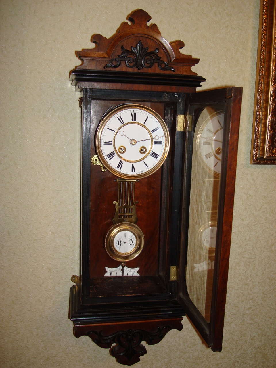

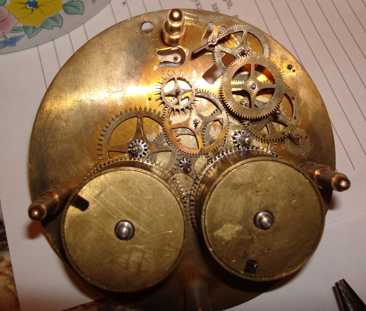

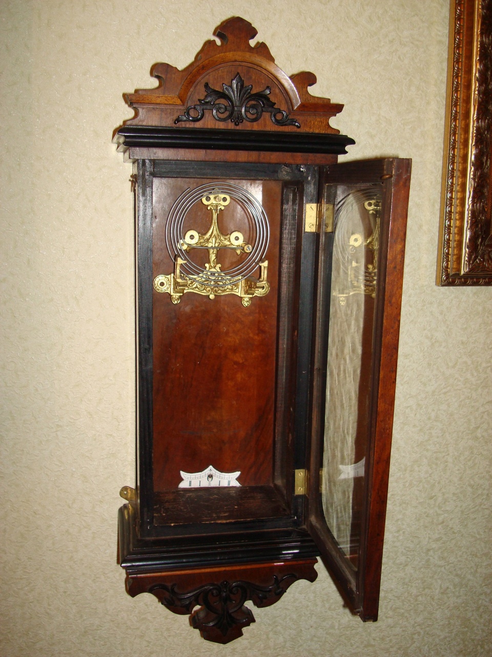

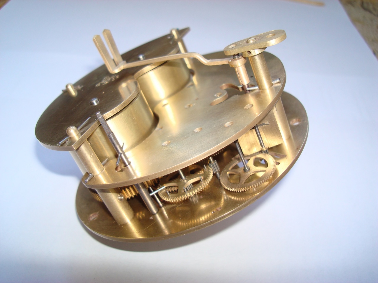

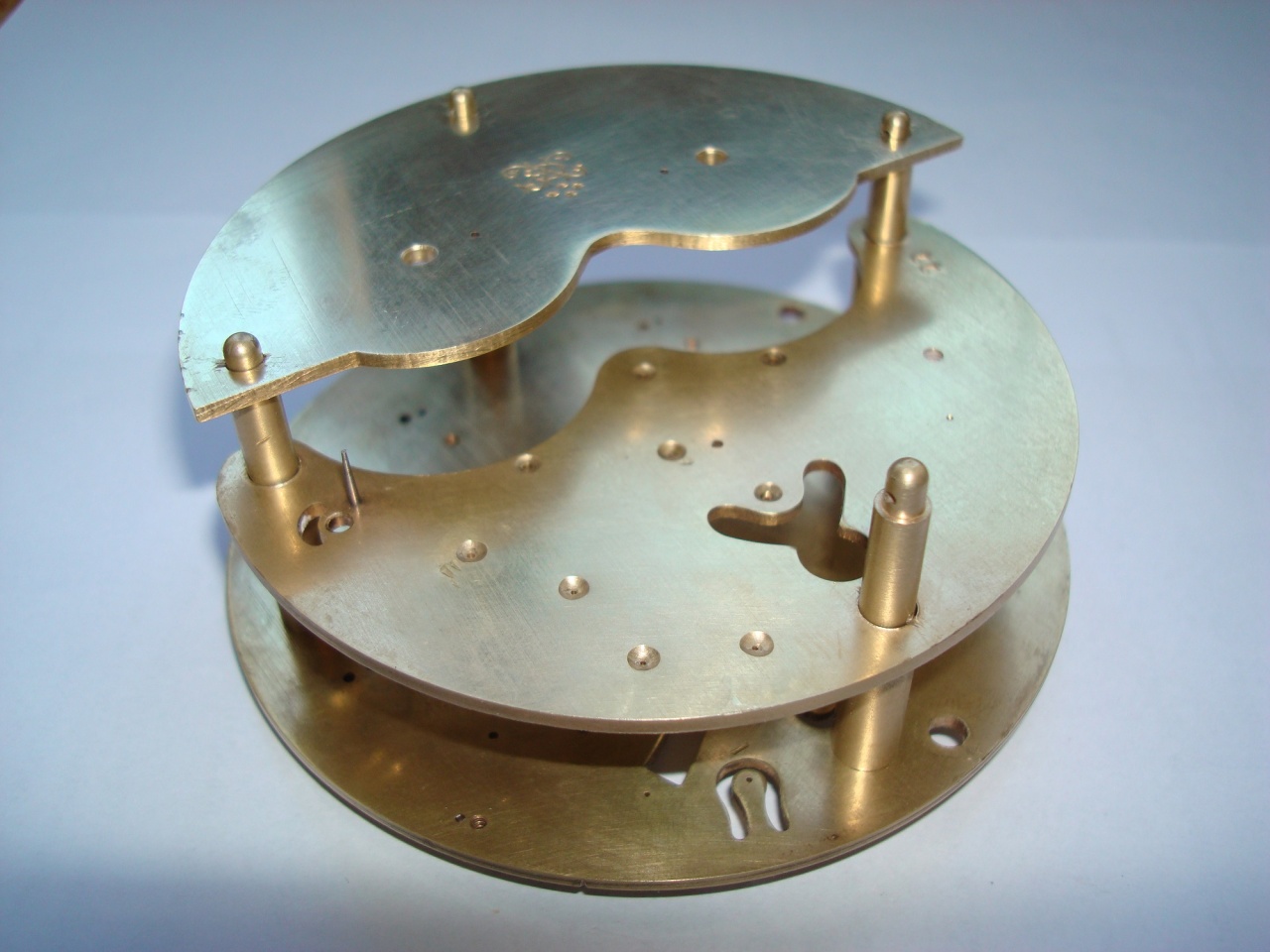

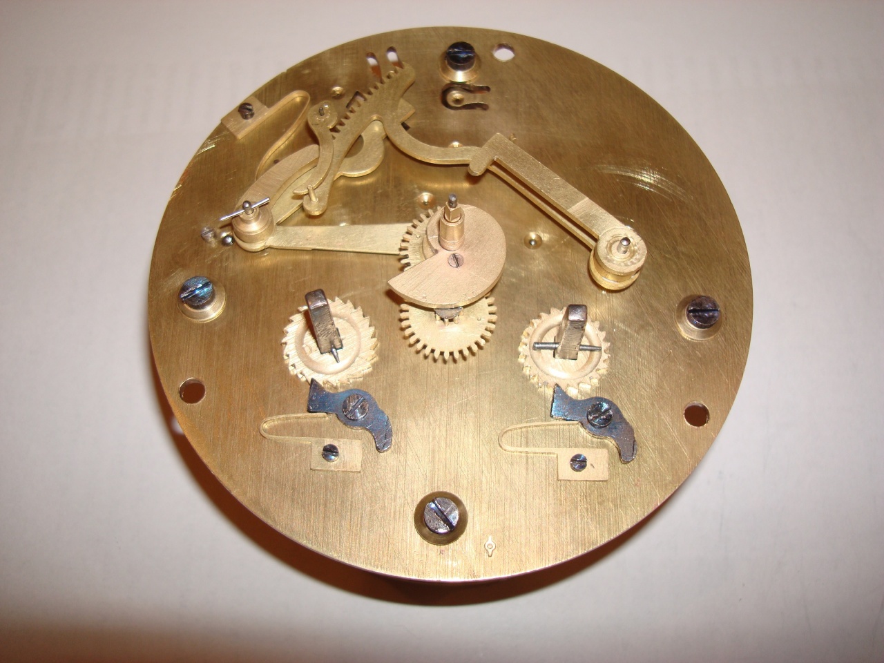

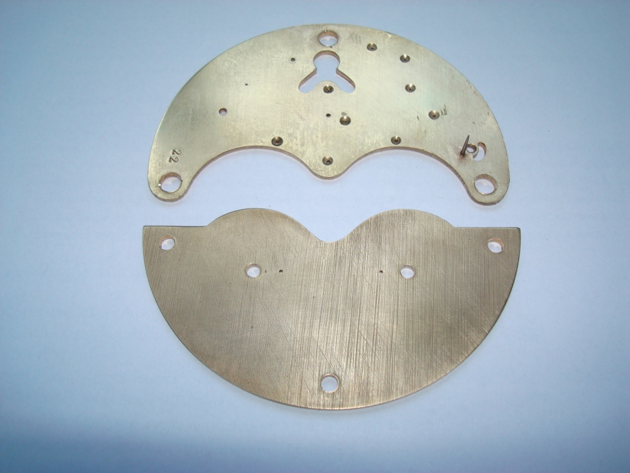

Вот как-то попали ко мне настенные часики с клеймом производителя "Japy Freres & Cie", Beaucourt, Frankreich. Это клеймо, согласно сайту mikrolisk.de, зарегистрировано в 1887 году. Корпус, высотой (вместе с верхним и нижним декоративными элементами) 62 см, шириной 22 см и глубиной 13 см, выполнен в стиле миниатюр Ленцкирх. Но в отличие от миниатюрных механизмов Ленцкирх 30-й серии, механизм этих часов имеет циферблат диаметром 13 см вместе с рамкой. Конструкция этого механизма с получасовым и часовым боем состоит из 3-х платин, что позволяет снимать барабаны без полной разборки механизма. Качество обработки поверхности платин разное. Та сторона, которая не видна, явно не подвергалась финишной полировке. Такое решение, скорее всего, продиктовано снижением затрат на производство механизма. Гонг обычный спиральный без резонатора. Тональность сначала несколько раздражала, но уже привык и не замечаю их боя.
Длина маятника 29 см, что аналогично маятнику миниатюр Ленцкирх.
С уважением, Игорь
