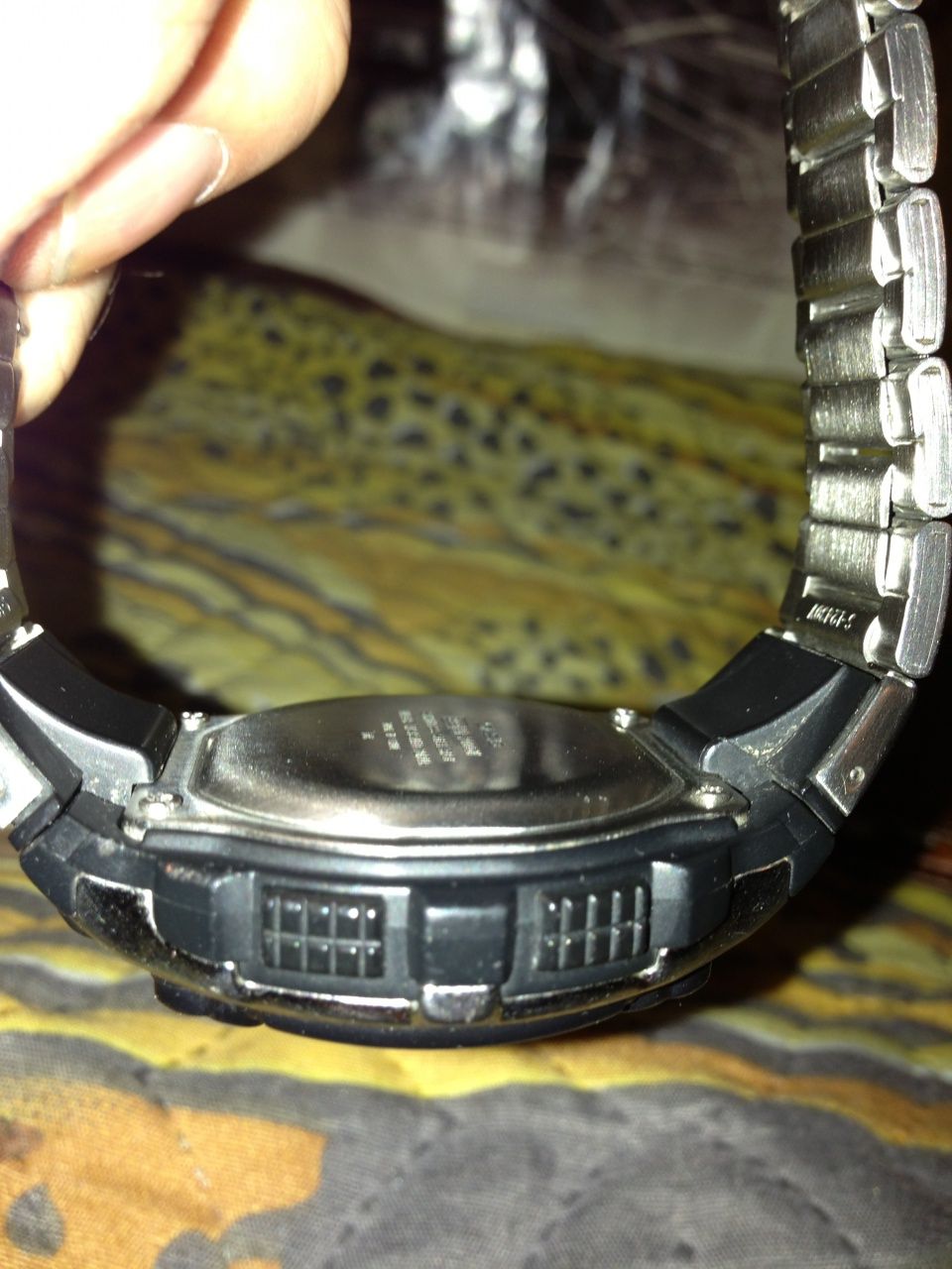

Сообщение от Андрей Крукович Посмотреть сообщение
Выложите фото задней крышки ваших часов, так намного быстрей подскажут.
Пожалуйста

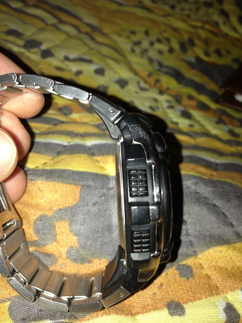

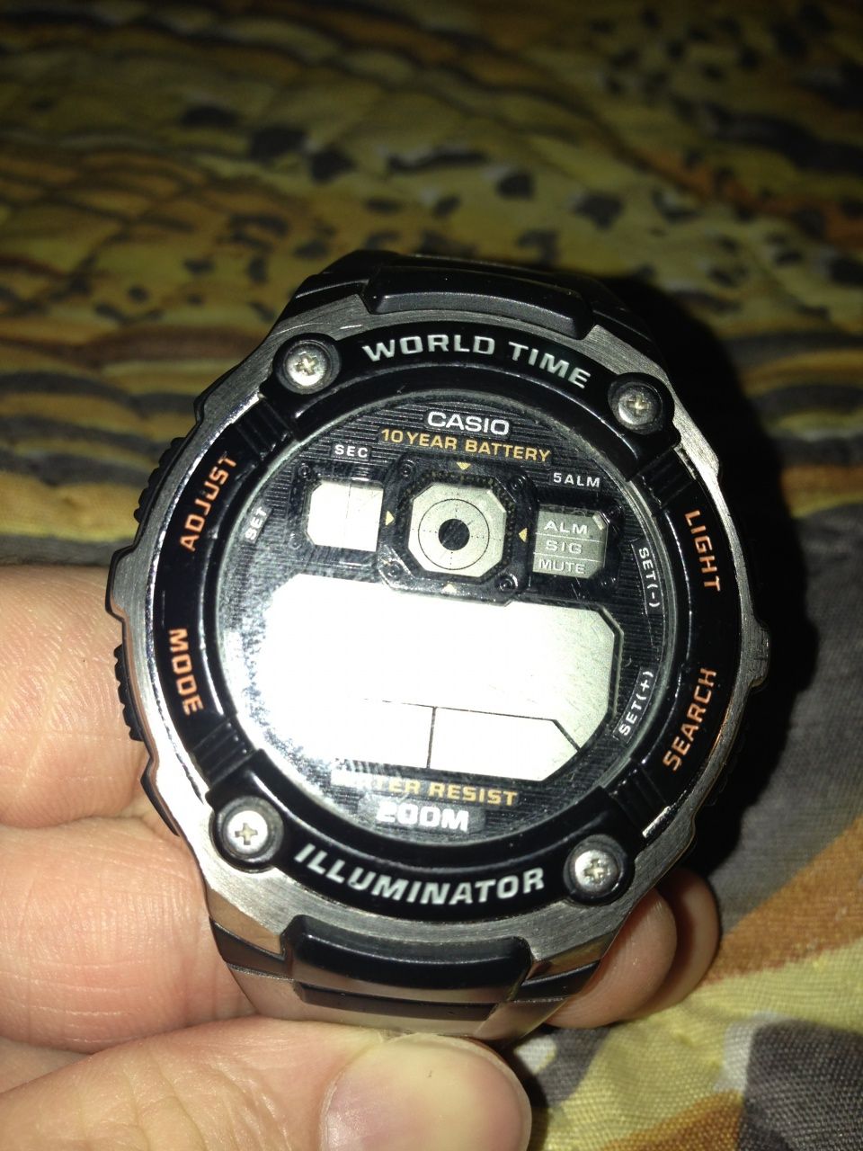

Название: 2013-02-24 19-57-39.jpg
ID:	3447915   Нажмите на изображение для увеличения
Название: 2013-02-24 19-57-52.jpg
ID:	3447916   Нажмите на изображение для увеличения
Название: 2013-02-24 19-58-01.jpg
ID:	3447917   Нажмите на изображение для увеличения
Название: 2013-02-24 19-58-17.jpg

Отжимаете(сжимаете) пружинные шпильки крепления ремня, которые явно видны с внутренней стороны часов...
Но без опыта, обратно не соберёте.
