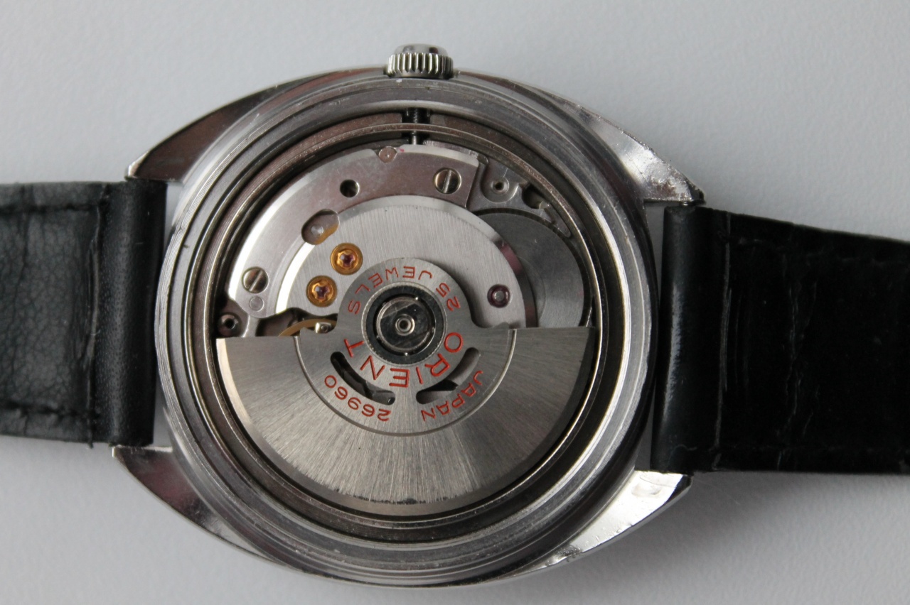

Cal.26960, 25j из GM Видно, что вал барабана на сквозном камне. Похоже в те времена это было правилом!
