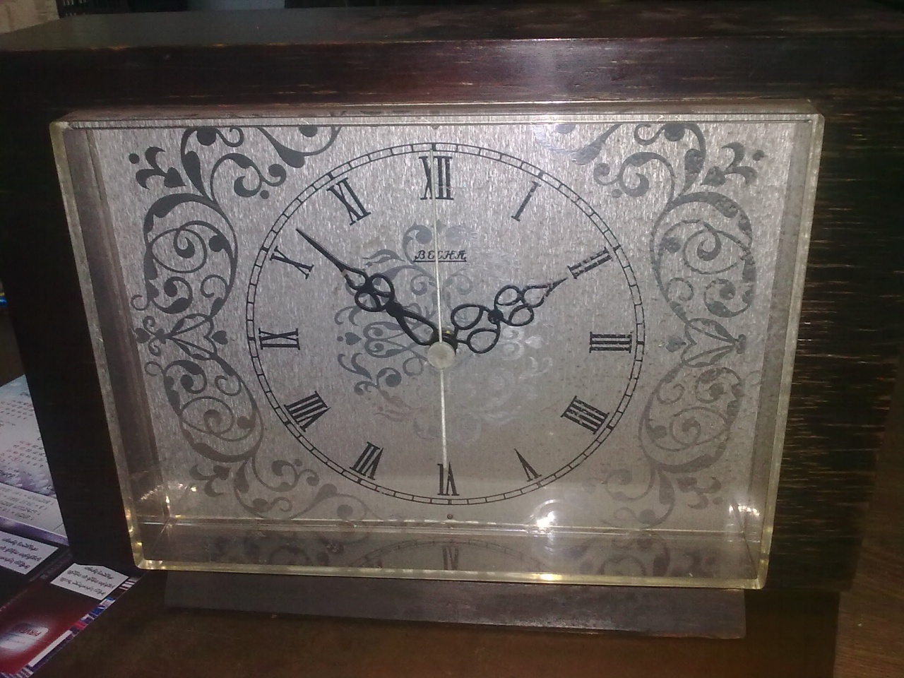

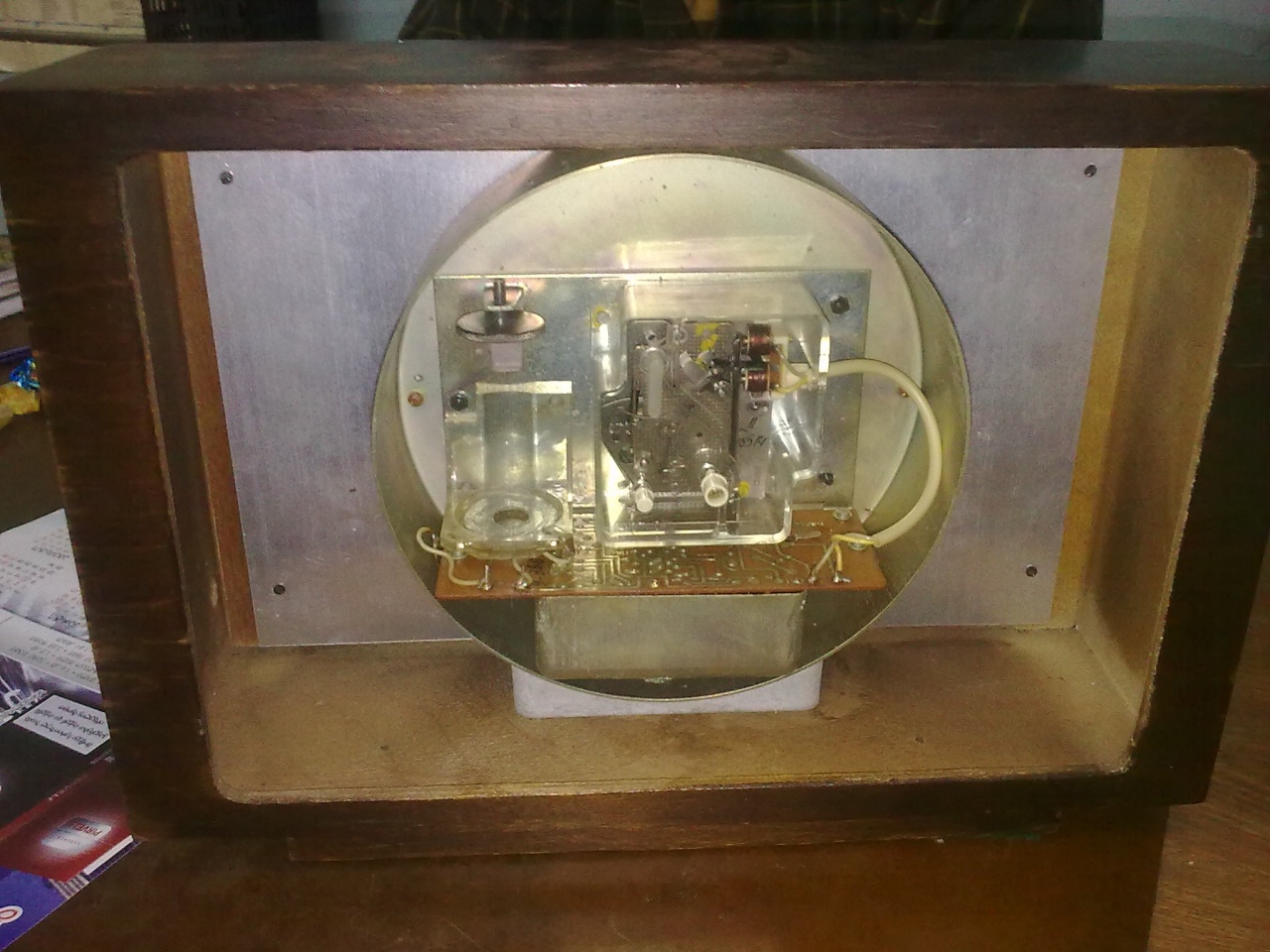

Приветствую ...! Вот такие часы ... Не идут ... В чем может быть дело ?
Помогите советом ...!

Это камертонные часы, очень сложные.
Сами ничего не сделаете, ищите знающего мастера.

А батарейку пробовали вставлять? Что при этом происходит?

А я скажу что происходит: износ ходового колеса( кажется так называется), пластиковое оно. Цапфы баланса истираются в иглу, от старой высохшей смазки... Ну и машинист мог "умереть"

Саша, там нет ходового колеса и баланса. Это камертонные часы.
А машинист там часто умирает, что правда, то правда.

А машинист это что? Электронная схема, сам камертон с двумя катушками, или камертонное колесо?

Думаю что то с электроникой ... На катушки не идет напряжение ...

Советская электроника всегда грешила пропаданием электрических контактов в схемах...Электрочасы - не исключение.Тестер в ремонте электронного блока вряд ли поможет - нужен осциллограф,ну и умение с ним обращаться.

Советская электроника всегда славилась паршивыми электролитическими конденсаторами к50-6. Высыхали за 3-4 года в ноль. Все эти бочонки первыми под замену не глядя. Электроника там простая. ломаться особо нечему. Если камертон заработает, то далее копаться в механике.

Я бы не сказал, что простая!Чего стоит структурная схема питания - преобразователь DC - AC, умножитель 1,5В-5В, обратное преобразование AC-DC. Да и тактовый на КМОП еще тот подарок!
