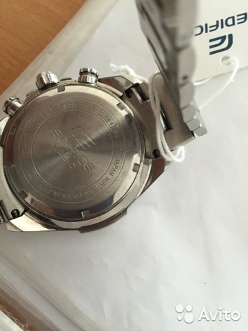

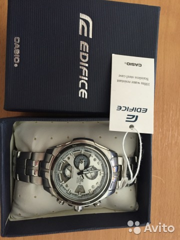

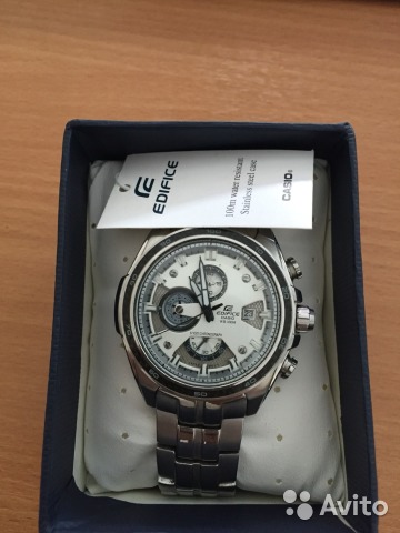

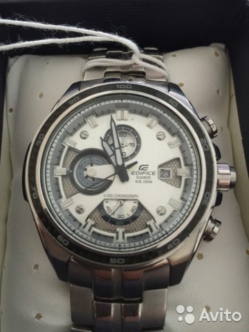

Я недавно начал интересоваться часами)) Предлагают Casio EF-565D за 6 тыс. Статей на тему проверки их подлинности мало. Из тех, которые прочитал, понял только что китайцы научились их подделывать один в один)) Вообщем посмотрите пожалуйста, подделка это, или оригинал. Если фото будет недостаточно, скажите на что обратить внимание, чтобы я осомотрел их как надо и меня не обманули. Спасибо
Вот что пишет сам продавец про свой товар:
"Состояние идеальное. Подарили, но одевал пару раз, остальное время просто лежали. Диаметр браслета застегнутого 20 см. Требуется замена батарейки. Магазинах средняя цена 12500-13500 р. Обмен не интересует!!! Только продажа."

Дырки в подушечке стремные, я бы задумался...
Логотип "Гс" посравниваейте с оригиналами

Ага. Меня еще и коробка с криво приклеенной обложкой смущает

С лого все более менее, с подушкой тоже терпимо. Но вот кривая клеенка на коробке это косяк. Тем более, раз часы не на ходу, проверить работу хронографа не получится. Я думаю, часы все-таки, подделка. Были бы оригиналом, хозяин бы заменил батарейку за 500 рублей и продавал бы за те же 10 тысяч, но работающими. А так расчет на жадность и незнание вопроса.

С лого не все нормально это раз 1) рваные дыры, шрифты на лого разной толщины
это 2) дальше это можно не проверять на подделку..

По ссылке фото оригинальных часов в высоком разрешении. Что там не так с лого, если учесть качество авитошных фоток, непонятно. Если Вы видите разницу, поздравляю, зрение отличное.
http://www.skywatches.com.sg/reviews...-7av_4_1_1.jpg
А вот тут отличные дырочки, а часы подделка. Как быть?
Можно сколько угодно упражняться в остроте зрения, но в данном случае, в подделке будет стоять другой модуль. Что сразу определяется по работе хронографа. А уж если он работает правильно - пофиг на дырочки, цена отличная.

Сообщение от Olezhny Посмотреть сообщение
У меня на edifice подушка точно такая же ,
