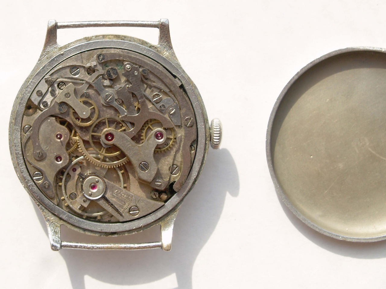

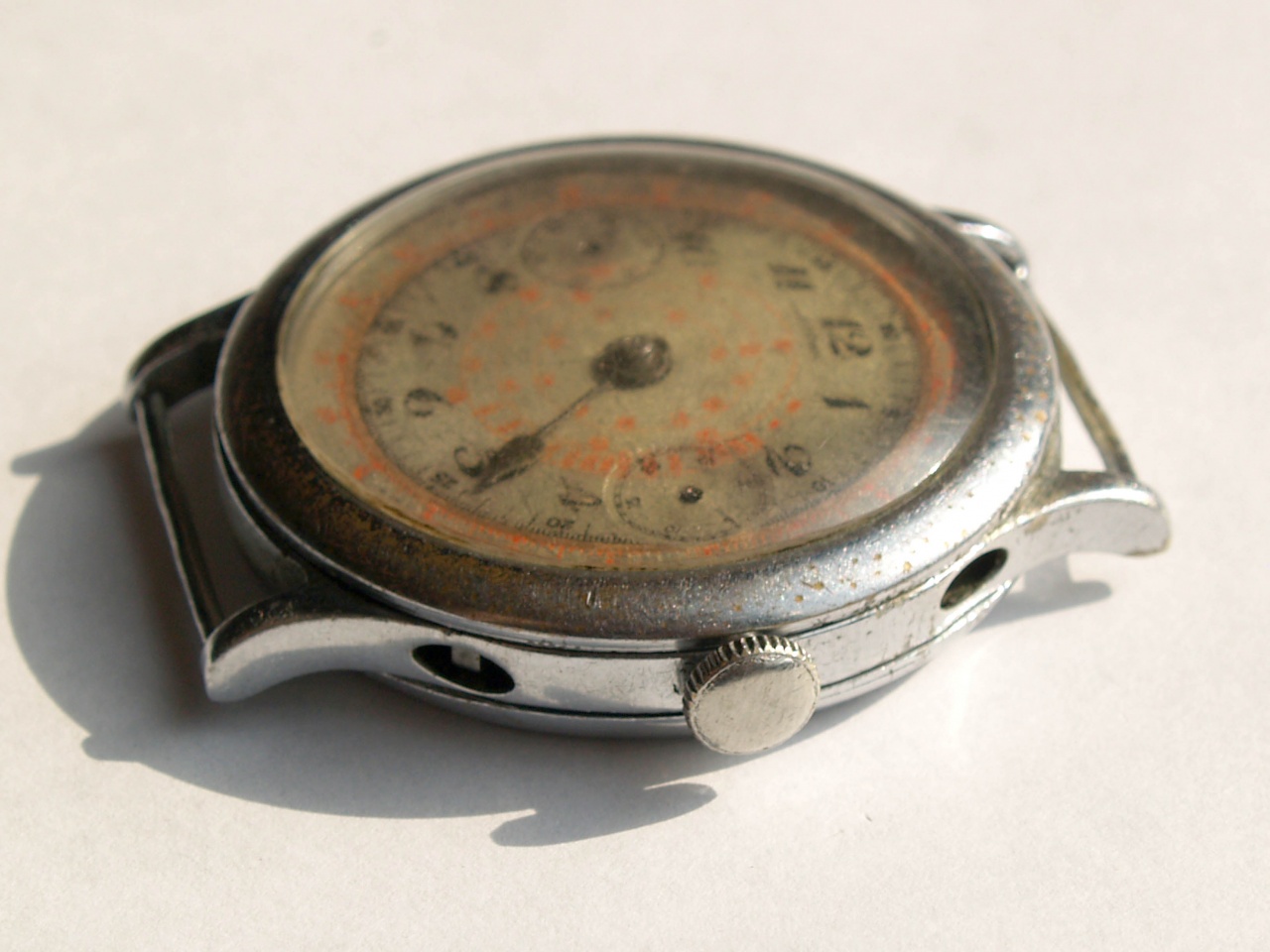

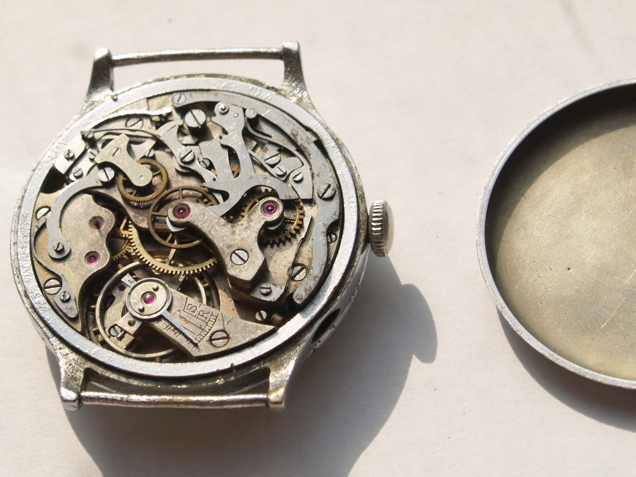

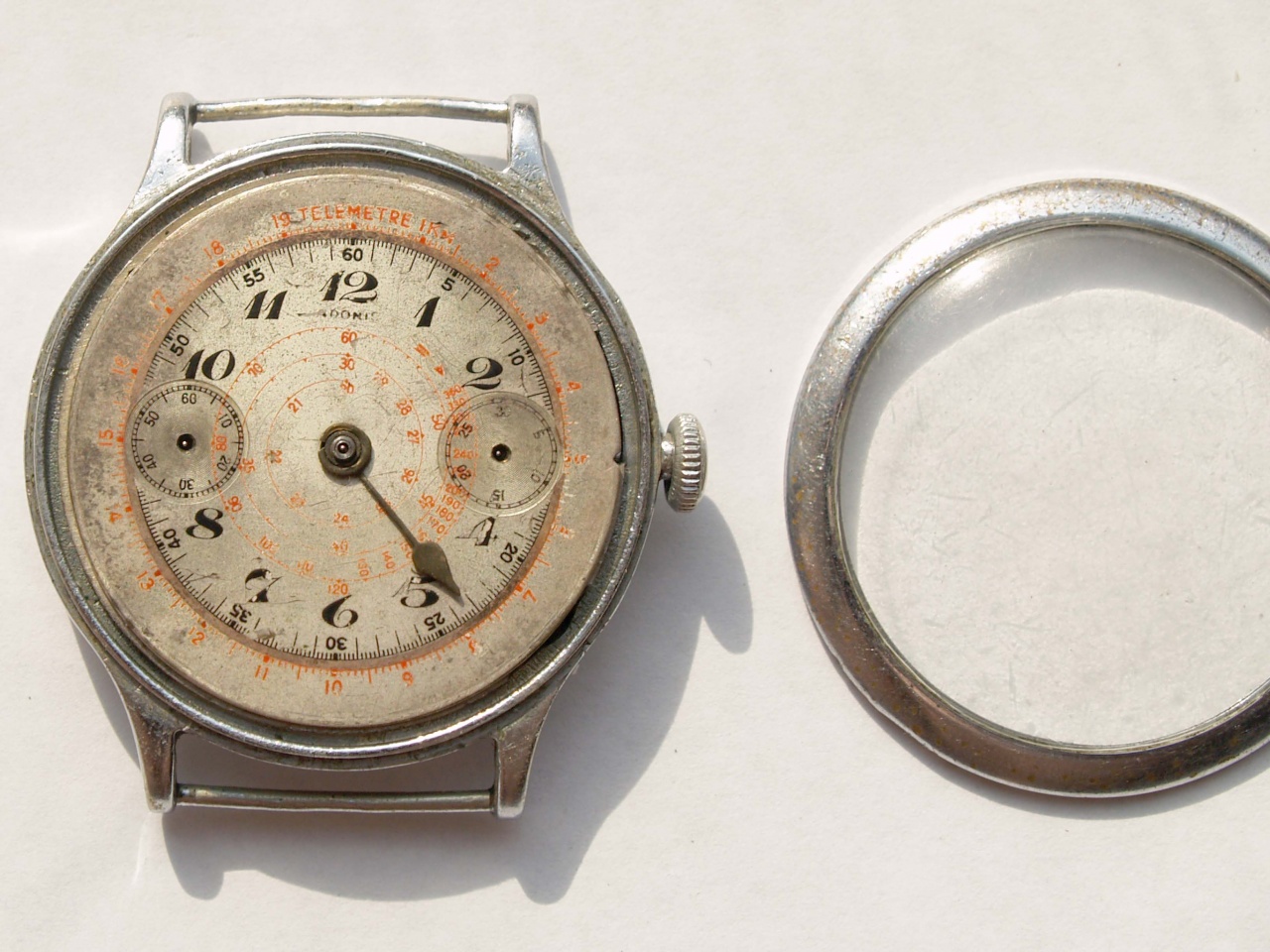

Буду рад любой информации по хронографу. (Гугл на этот счет молчит)
В первую очередь по механизму и фирме производителю.

механизм Venus ; производитель мало известный ; часы конца 40 -начало 50 хх....

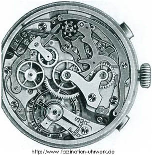

не могли бы уточнить? Какой именно Venus?
Мои поиски пока ни к чему не привели.
Нашел лишь похожие по стилю Eberhard
ID:	139521 Нажмите на изображение для увеличения
ID:	139522 Нажмите на изображение для увеличения

кажется нашел.
Landeron (Le Landeron, Schweiz)
14½
Ø = mm (14"')
H = mm
17 Steine
f = 18.000 A/h
Gangreserve Std.
Handaufzug; Schaltrad-Chronograph; Duo-Pusher; Zentrale Stoppsekunde; 60-Sek.Register auf "9"; 30-Min.Register auf "3"; Mono-Metall.Schraubenunruh; Ankerhemmung;
(mehrere Versionen)

Да, у Вас именно такой Landeron 39. Были еще с 45 минутными счетчиками на 3-х часах.
Т.к. у Вас есть утраты, то кое-что (например, колонное колесо) может подойти от Landeron 52.

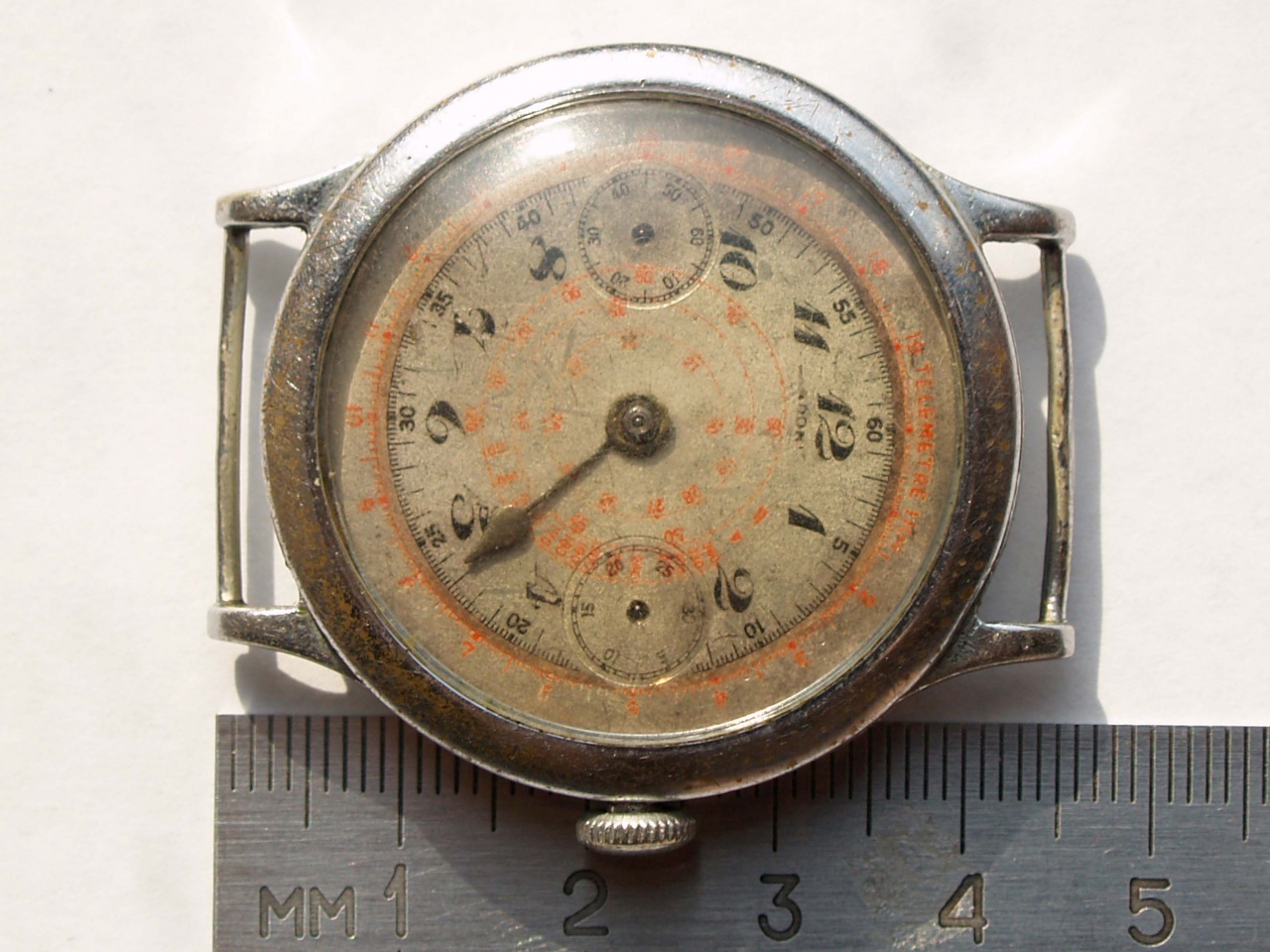

Вернулся к старым вопросам. Мой ADONIS из семейства Landeron/Hahn 15 1/2"' c 30 минутным секундомером. (Диаметр механизма 34 мм)
Может у кого найдется донор на указаные детали, буду рад предложениям и советам.
