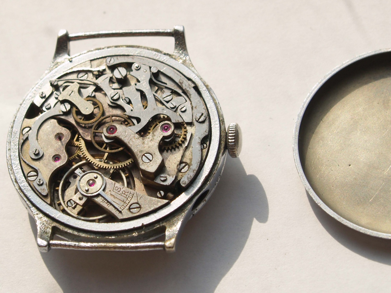

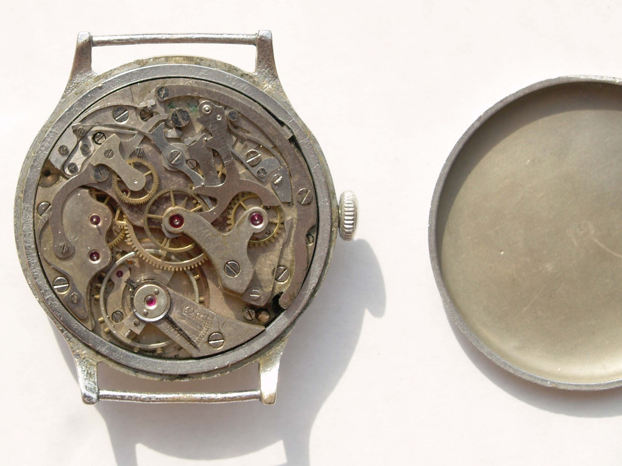

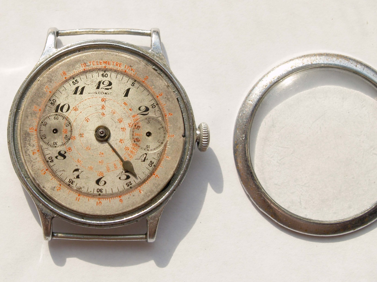

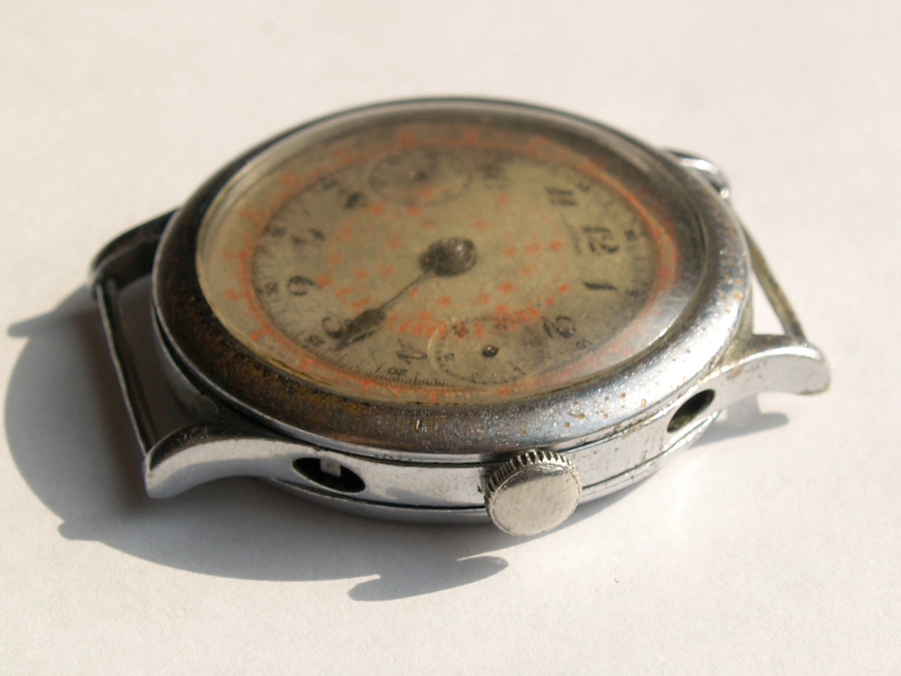

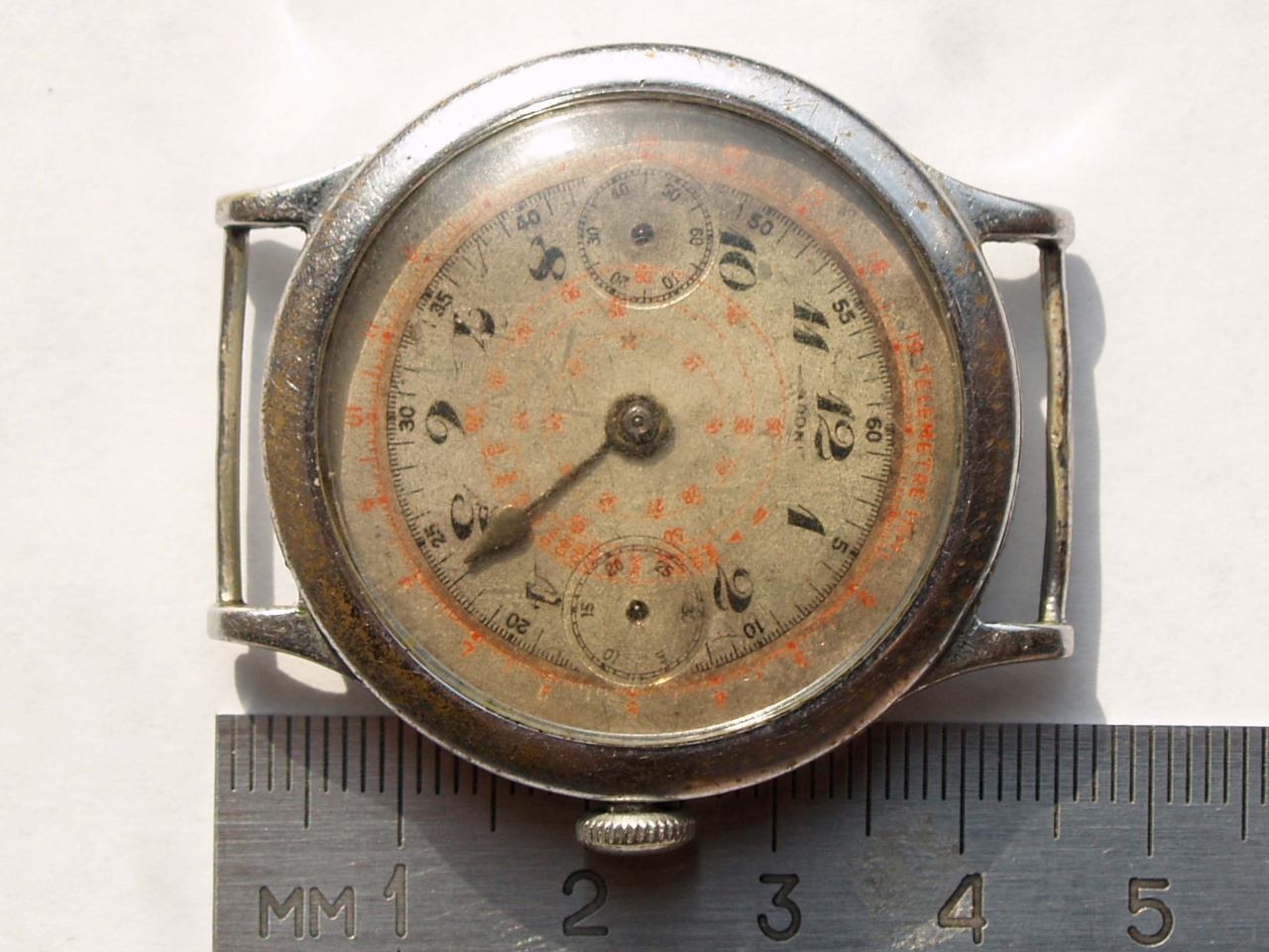

Помогите с информацией по хронографу ADONIS
Вложений: 5
Буду рад любой информации по хронографу. (Гугл на этот счет молчит)
В первую очередь по механизму и фирме производителю.
Вложение 136621Вложение 136622Вложение 136623Вложение 136624Вложение 136625
duran 16.06.2011 03:03
механизм Venus ; производитель мало известный ; часы конца 40 -начало 50 хх....

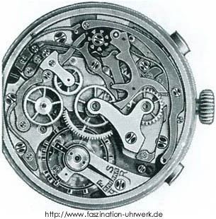

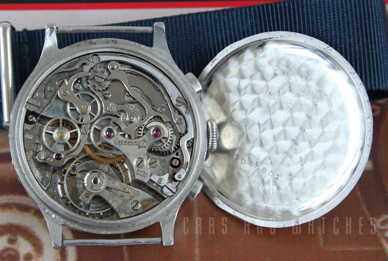

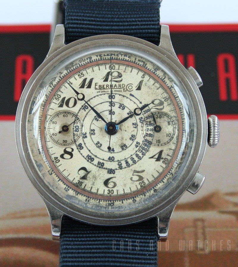

Вложений: 3

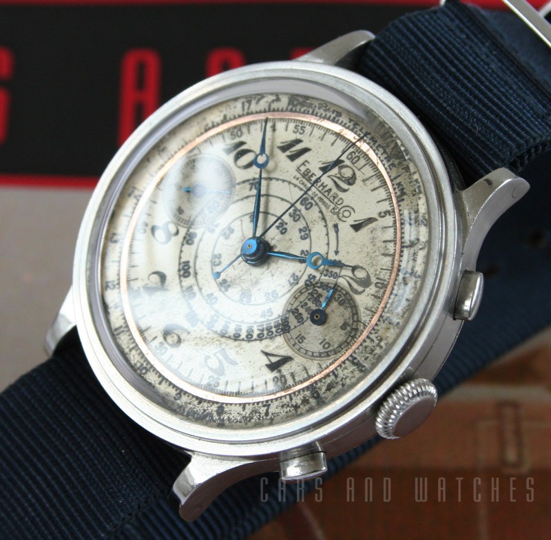

не могли бы уточнить? Какой именно Venus?
Мои поиски пока ни к чему не привели.
Нашел лишь похожие по стилю Eberhard
Вложение 139521 Вложение 139522 Вложение 139523
