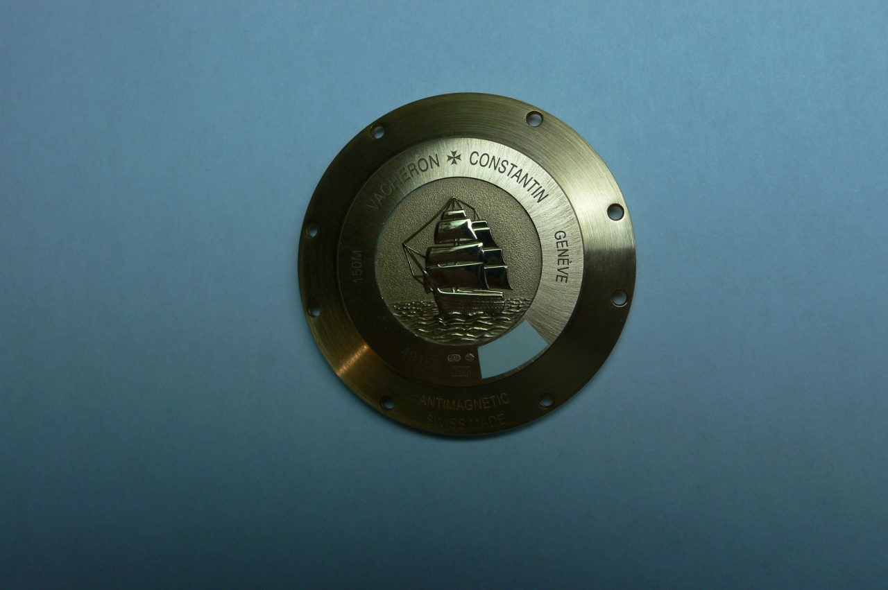

как сделать матовость в том месте по кругу где наклеена наклейка?
ID:	347729   Нажмите на изображение для увеличения

Сообщение от ДИМ&КО Посмотреть сообщение
Обклеить всё, что не должно обрабатываться. Но кольцо лучше пройти по всей окружности, чтобы небыло отличий . На снимке направленная шлифовка, а не мат. Scotch-Brite + демель.

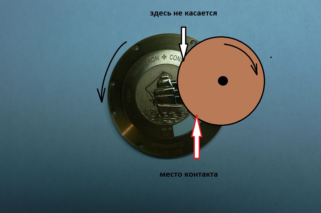

чтобы было по заводскому, крышку нужно зажать в патрон токарного станка, в дремель поставить плоский гибкий шлифовальный круг (из наждачки)
включить станок и аккуратно подносить вращающийся шлифовальный круг к крышке (и не задеть соседние области)
скорость вращения дремеля должна быть на порядок больше скорости вращения станка

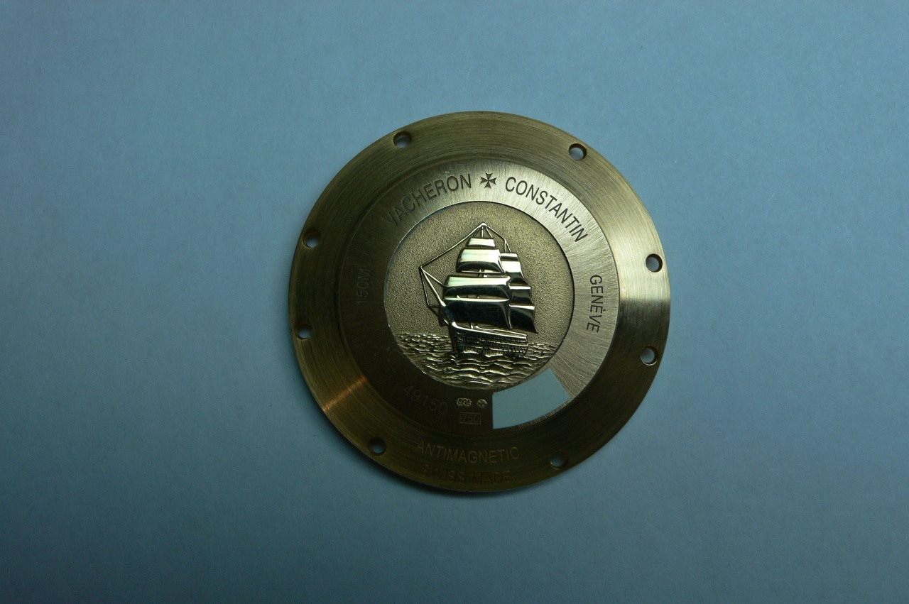

даааа не просто это сделать.еще и поверхность под углом
при вращении крышки 1000 оборотов ,а бормашины 10000-правильно?
где-то так, у дремеля обычно диапазон оборотов от 15000 до 35000
то, что под углом - вы то в руке дремель держать будете, так что можно на любой угол повернуть
закрепить хвостовик дремеля в суппорте было бы еще лучше
я бы потренировался на какой-нибудь ненужной крышке, подобрал бы подходящую абразивность и скорость вращения

лучше конечно закреплять-буду думать
я еще про резинки думал(цилиндрики)-подойдут?нужно будет купить
эта крышка в норме,просто на будущее узнаю,вдруг нужно будет приводить в порядок похожее

цилиндрики не подойдут, нужен контакт по всей ширине кольца
есть такие круги из наждачной бумаги, под них можно что-то подложить, например резиновый абразивный круг для придания жесткости и оптимальной силы прижима
