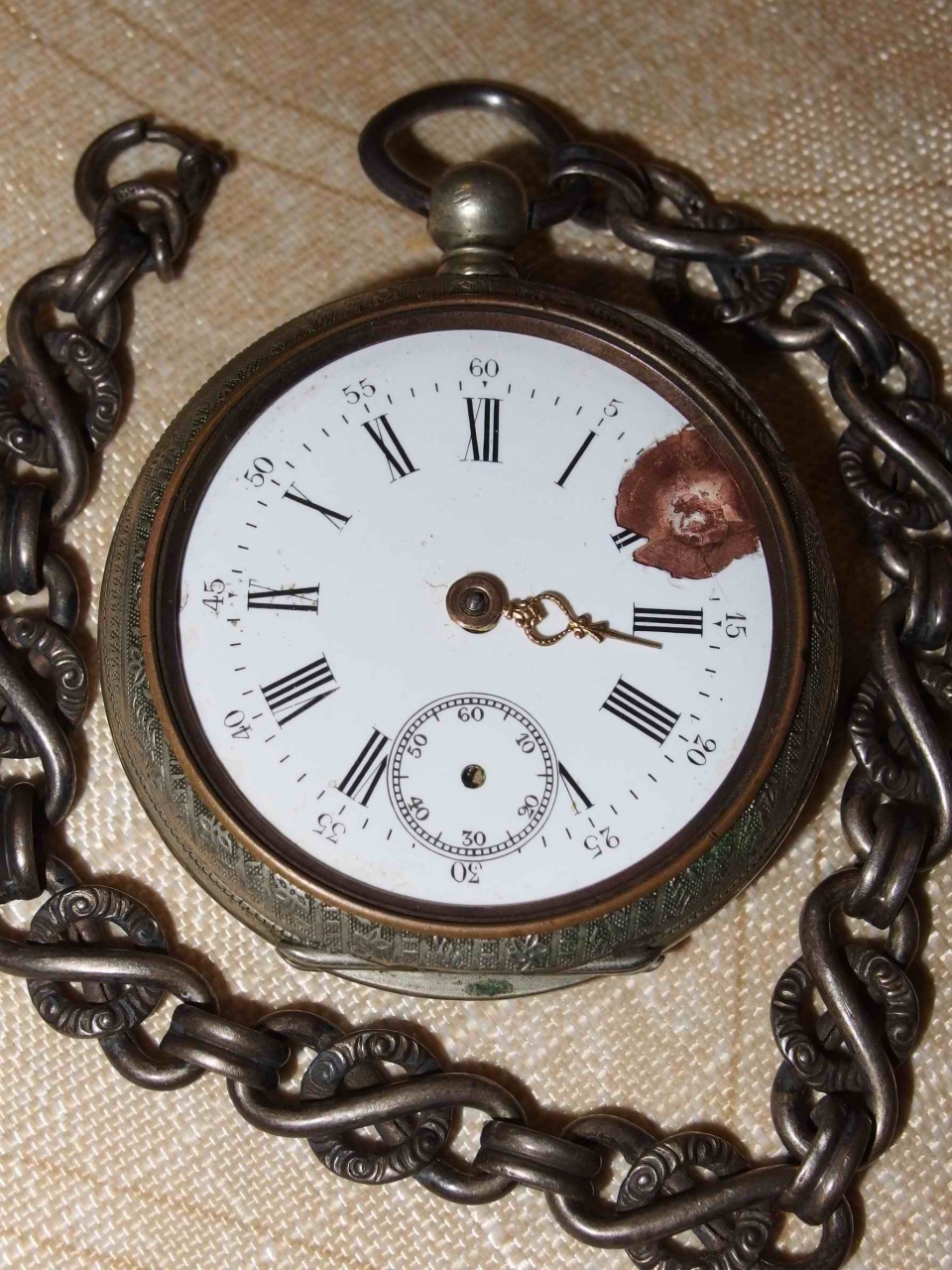

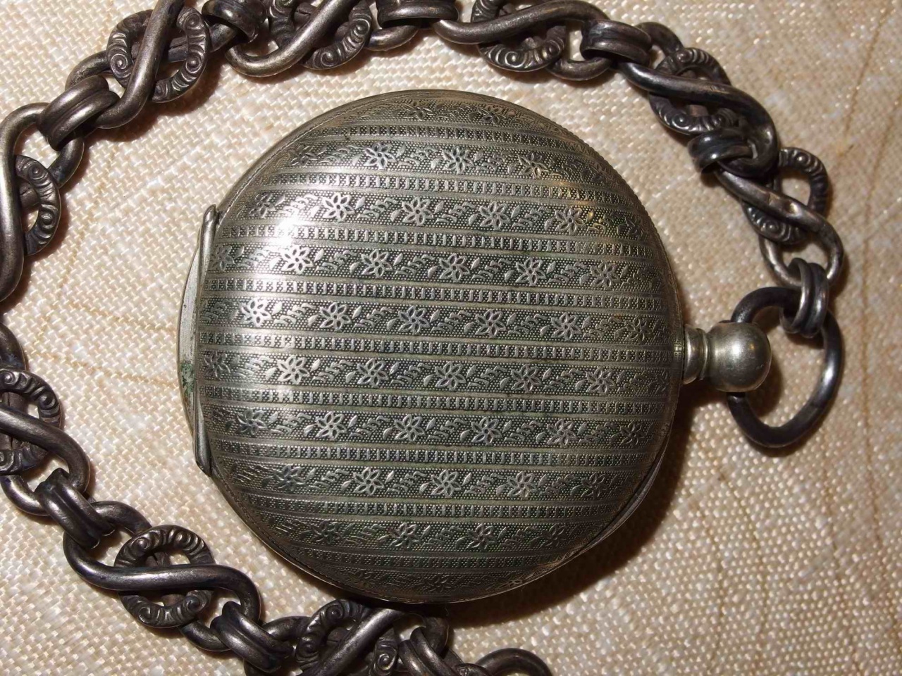

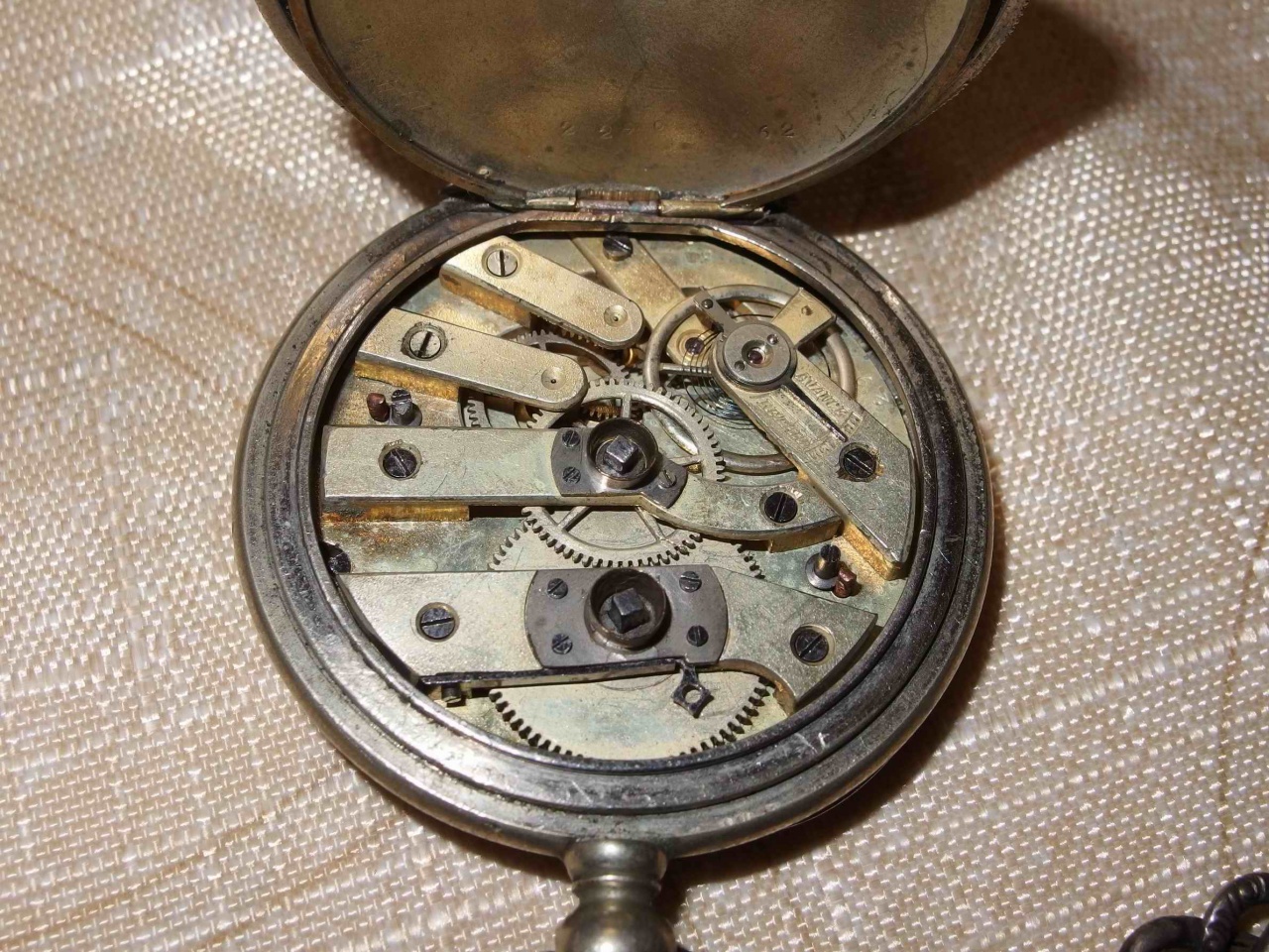

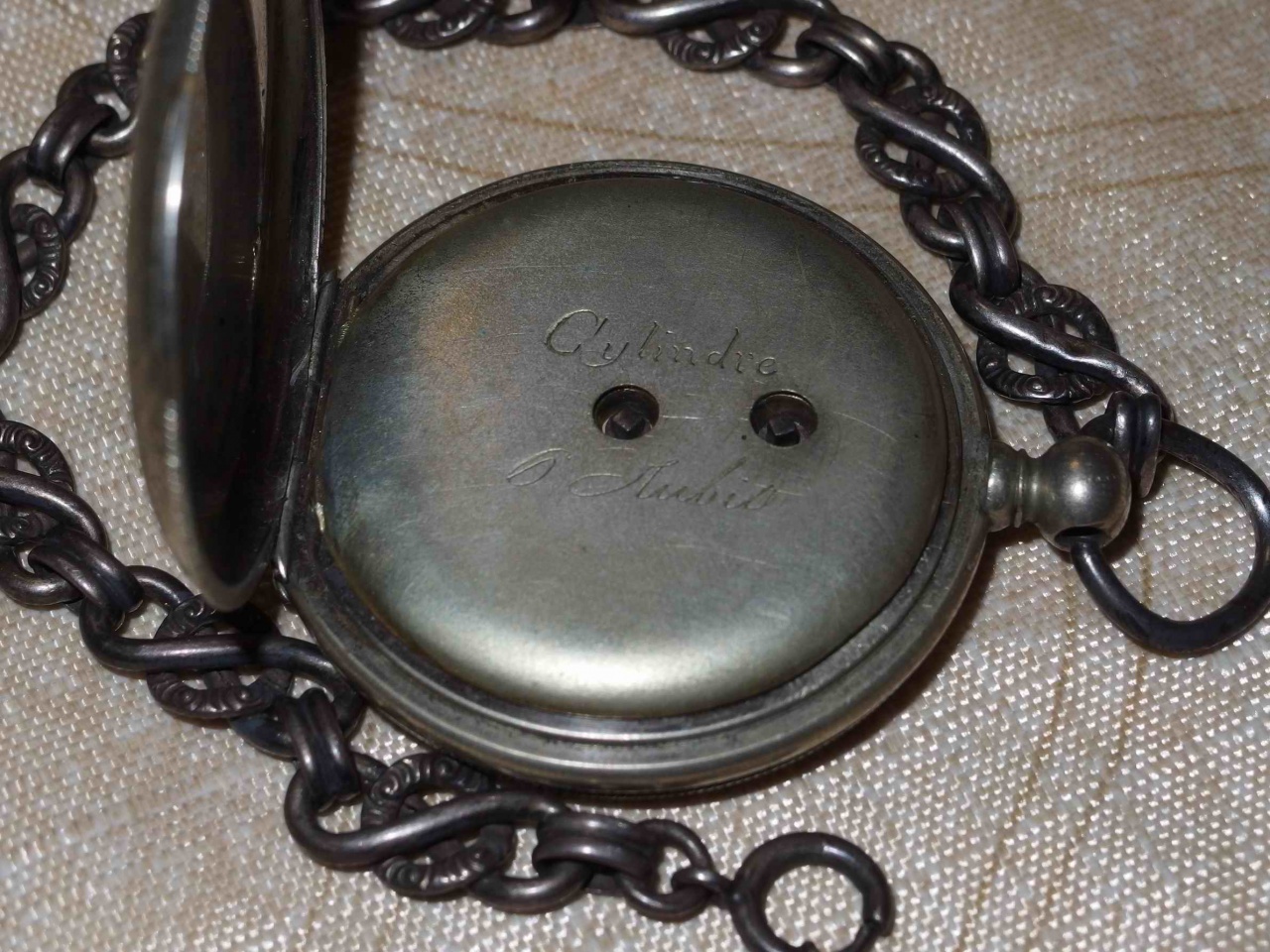

Семейная реликвия, интересует ремонтопригодность (не для продажи) и что означают надписи (6 цилиндров ?, второе слово???)

дешевая безымянная швейцарская цилиндровка на 6 камнях, конца 19 начало 20 века , ремонт обойдется дороже самих часов.

Надпись говорит о том, что механизм на 6 рубиновых камнях (6 Rubis) с цилиндровым спуском. Если баланс и ходовое колесо целы, то после чистки и смазки часы могут как-то ходить. Если что-то сломано, то отремонтировать вряд ли получится, по крайней мере редко берутся и ремонт стоит очень дорого. Особенно с учетом отсутствующего стекла и скола на циферблате.
Нужно с хорошим мастером пообщаться, "батареечник" может часы доломать.

Сообщение от Slaw2 Посмотреть сообщение
Судя по фотографии механизма, там и шести камней нет...

Сообщение от smallet Посмотреть сообщение
Есть. Две пары "сквозной+накладной" на балансе и два на цилиндровом колесе.
