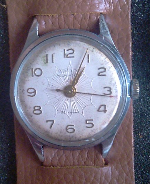

Добрый день, прошу совета по восстановлению часов Восток прецизионные. Год выпуска примерно 1962-1963, калибр 2409.
Часы дороги как память, но уж больно потрёпанные жизнью-запылился цифер с краю, да потёрт корпус, местами проступила латунь. Цифер трогать как понял дело не благодарное, а вот корпус думаю можно заново покрыть никелем. Соответственно возникает вопрос о толщине покрытия (7 мкм хватит или лучше потолще) и где оказывают такие услуги в г. Екатеринбург?

Вы определитесь что у Вас за часы - прецизионные (2809) или 2409. Это разные машины. И циферблат и корпус найти не проблема. Старый можно родировать, можно и никелировать, если есть доступ к гальванике. Проблема подготовить корпус (ободрать). Будут не четкие заваленные углы. Посмотрите запчасти на молотке. На Аукро есть точно и то и то.

Сообщение от mishinmaster Посмотреть сообщение
Опечатался, 2809
Как раз думал что это проблем не вызовет-насколько я знаю, остатки старого покрытия снимают кислотой за несколько секунд.

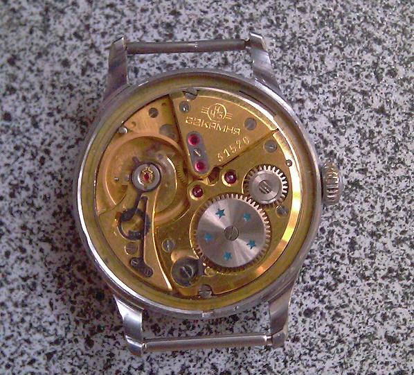

зы: вот фото
ззы: звёзды на заводном барабане что-то обозначают или их для красоты закрасили?

Сообщение от Arkady Neraykin Посмотреть сообщение
...ззы: звёзды на заводном барабане что-то обозначают или их для красоты закрасили?
Конечно обозначают! Торжество коммунизма на всех пяти континентах, вы что, не знали?
